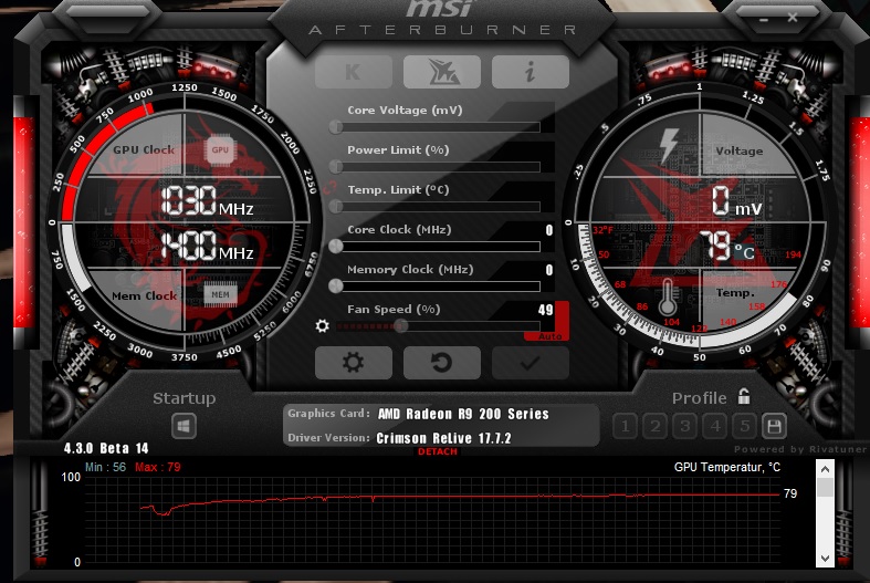

msi.jpg war jetzt im Spiel

Die Temperatur ist in Ordnung.
Ich würde ein Markennetzteil von BeQuiet, Corsair, Seasonic empfehlen.
500 Watt reichen da völlig.

Die Temperatur ist wenn die Grafikkarte auf Volllast arbeitet in Ordnung.
Durch (wenn möglich) mehr Gehäuselüfter kann man diese evtl. noch etwas senken.
Meine GTX 1080 wird auch gerne mal über 80C° Warm. Im Sommer nichts ungewöhnliches :)
Temperatur ist doch voll OK. Was das Geblinke der LEDs bedeutet, keine Ahnung.
Hat mit dem Netzteil auch nichts zu tun. Gut ist es dennoch nicht.
