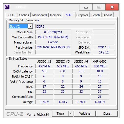

Ist nur die Frage ob durch das xmp sich nicht der fsb oder andere Dinge verändern und die CPU oder sonstiges crashen lassen.

Durch Aktivierung des XMP verändert sich kein FSB oder ähnliches. Davon abgesehen gibt es den FSB schon lange nicht mehr.
Guck in CPU-Z und Reiter 'SPD' da stehen die Daten des XMP. Diese Daten und nur diese Daten werden im UEFI/ BIOS entsprechend verändert (eingestellt), wenn XMP aktiviert wird.
So sieht es bei mir aus, siehe Bild
