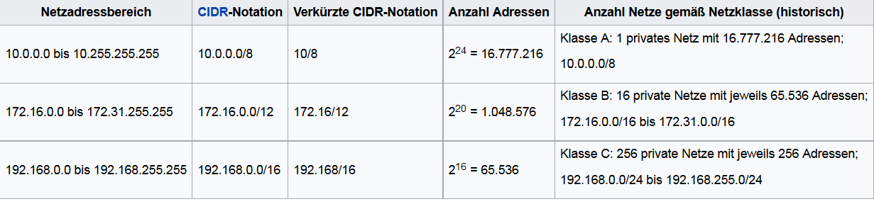

habe mir gerade bei Wikipedia den Artikel Private IP-Adressen durchgelesen aber eine Frage hätte ich noch :
Was ist der Unterschied zwischen den lokalen Adressen wie :
127.0.0.0
und
172.0.0.0
Ich habe noch nie die IP-Adresse 172.0.0.1 gesehen : 201703-112024.png
Telekom MagentaZuhause
Hi,
127.0.0.1 ist der localhost, 172.x.x.x ist eine Adresse in einem Klasse B Netz (siehe Erklärungstext in deinem Beispiel). Sofern du nicht in so einem Netz bist / arbeitest wundert es micht nicht, dass du so eine Adresse noch nie gesehen hast.
VG,
Mad
Hallöchen, Mahlzeit
Die IP Adresse 172.0.0.1 macht auch rechnerisch keinen Sinn im privaten Umfeld. (keine explizit definierte Klasse B), wohingegen die 127.0.0.1 deine localhost Adresse ist.
Die 172.0.0.1 gibt es auch nicht als private IP-Adresse. Der Klasse-B-Bereich geht von 172.16.0.0 bis 172.31.255.255.

Wo liest du denn immer das mit 127.0.0.1? :-D Die gibt es defacto nicht, die ist nur zum ansprechen deiner eigenen NICs, am lokalen Host.
Aber ja, die privaten Adress-Bereiche sind genau so definiert wie du es in deinem angehängten Bild im ersten Post siehst.
Untergliedert in A/B/C Klassen, welche sich dahingehend unterscheiden - auch an den dazugehörigen Subnetzen erkennbar - dass ein unterschiedlich großer Adressbereich verfügbar ist.
Was du da nennst sind im Prinzip einzelne IP Adressen ohne Maske, das sind keine Blöcke :=)
Man kann grob sagen, alles außerhalb der privaten ist öffentlich.
172.0.0.0 liegt nicht im privaten Bereich 172.16.0.0/12 (das ist von 172.16.0.0 - 172.31.255.255), ist also auch schon öffentlich.
Die 3 privaten Bereiche siehst du ja in deinem eigenen Screenshot.
