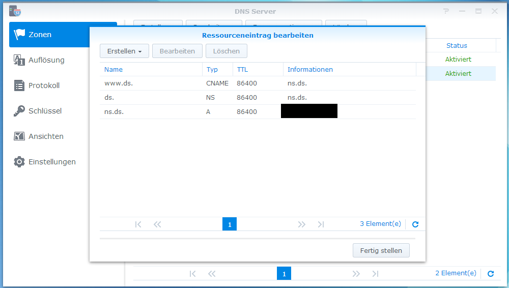

Aufruf funktioniert über https://www.ds aber nicht über https://ds, ich hätte gerne, dass beides funktioniert.
Auf dem Screenshot, das sind die einzigen Einstellungen (das "zensierte" ist die lokale IP des NAS).

P.S.: Da fällt mir was auf. Du hast weder einen CNAME noch einen A Record für ds...
Du brauchst:
A Record für ds und www.ds
oder
A Record für ds und CNAME für www.ds

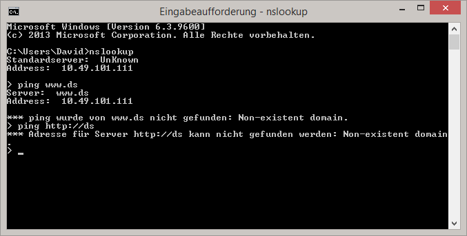

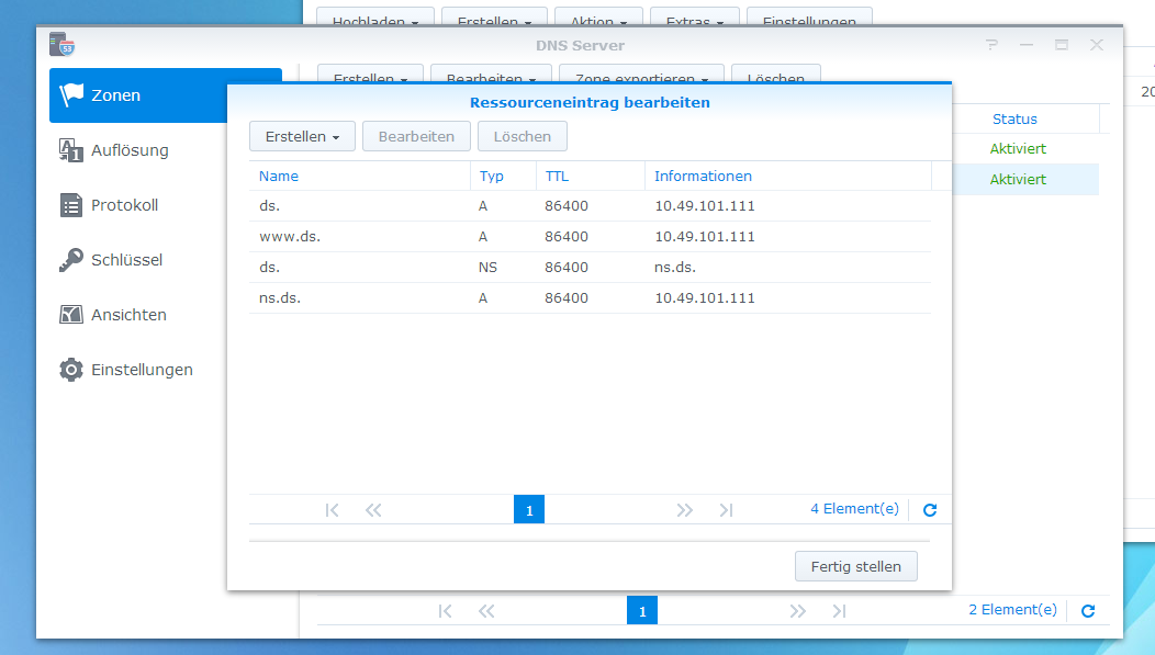

Also ich habe jetzt mal zwei A-Records gesetzt.
Wenn ich ds/ in Chrome eintippe bekomme ich folgenden Fehler: "ERR_NAME_NOT_RESOLVED".
Tippe ich https://ds ein, dann bekomme ich "DNS_PROBE_FINISHED_NXDOMAIN".
https://www.ds funktioniert weiterhin.
Habe mal Screenshots von den Pings/nslookup angehängt, sowie die aktuellen Einstellungen.
Ansonsten habe ich lediglich Forwarder noch eingestellt (8.8.8.8 und 8.8.4.4), damit ich auch die externen Ziele erreiche.
Danke schonmal für eure Hilfe!
Gruß

Wieso setzt du einen NS Eintrag mit Namen ds auf NS.ds?
edit: und wie ist der Stand? =)
Also es geht immer noch nicht.
Der NS Eintrag wurde automatisch gesetzt.
Da jede Zone ja nen NS Record braucht habe ich die einfach so gelassen.
