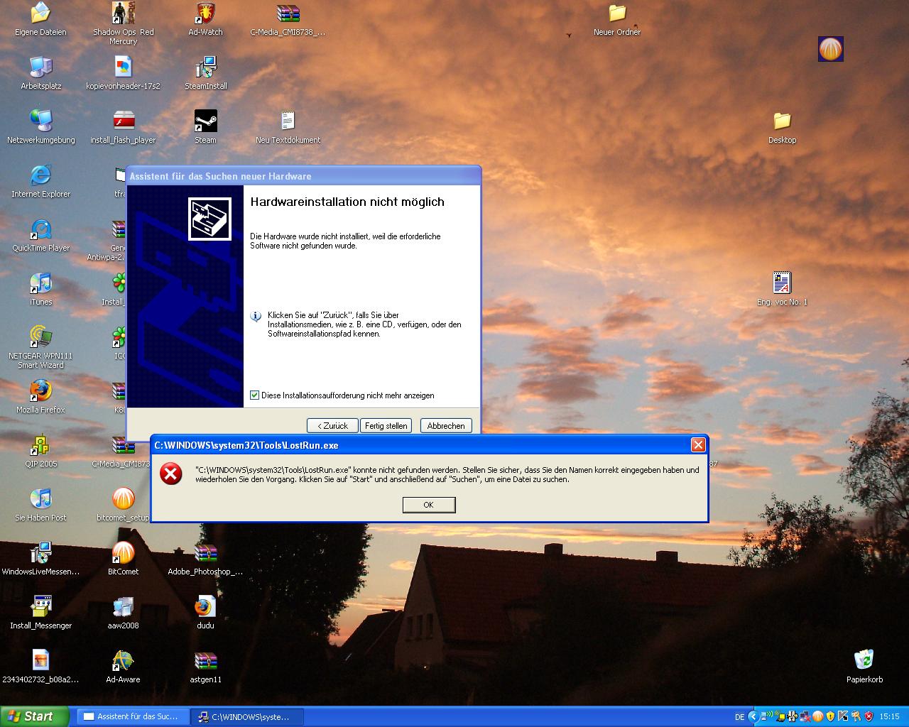

Die Meldung kommt bei mir jedes mal wenn ich meinen PC hochfahre. Hab mir jetz eine Soundkarte gekauft. Den Treiber dazu habe ich aus den Netz geladen. Jetz wenn ich den Treiber istalieren will, lädt der fast voll und am Ende kommt wieder diese meldung. Hab auch schon unter: Ausführen->msconfig->Systemstart und alle Sachen dort deaktiviert. Danach neu gestartet und die Meldung kam immer noch :(.
Bin echt am verzweifeln. Da ich:
1. Kein Ton hab
2. Windows lange braucht hochzufahren und ich daneben sitzen muss um dann auf OK zu klicken.
Würde mich über antworten freuen!

Hab sie heruntergeladen. Aber passiert immer noch nichts. Siehe Anhang.

Durchsuche mal den PC nach der LostRun.exe und kopiere sie in den Ordner \system32\tools, da es diesen Ordner nicht gibt, musst Du ihn wohl vorher erst anlegen.
Entferne die Karte aus dem Gerätemanager, entpacke den Treiber in einen Ordner (z.B. C:\Test), dann starte den Rechner neu, die Karte wird gefunden, dann sollte der Hardwareassistent den Treiber suchen, geh auf "diesen Ort ebenfalls durchsuchen", gib den Pfad an den Du vorher angelegt hast und in dem sich die entpackten Dateien befinden. Nun sollte auch der Treiber installiert werden. Du kannst nicht alles nutzen was installiert wird durch die Setupdatei, weil diese Datei sich ins Internet einwählen möchte und zusätzlich Daten runterladen möchte, dazu wird eben das Tool "LostRun" benötigt, was auf der Original Treiber CD ist und bei der ersten Installation auf den Rechner kommt. Nur den Treiber selbst installieren geht trotzdem wie oben beschrieben.

Hab mein Pc heute morgen formatiert. Mit deinem gepostet Link instaliert. Und schwupps. Der Ton funktioniert wieder.
