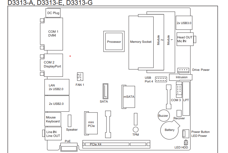

  • Fujitsu S920
  • Die erste Festplatte wird über den SATA-Stecker angeschlossen, mit einem Adapter von 4-Pin-FDD (Drive Power) auf SATA-Power.

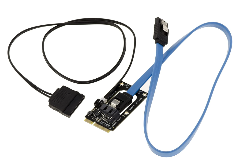

  • Die zweite Festplatte wird über einen mSATA-zu-SATA-Adapter (siehe Bild) inklusive SATA-Power angeschlossen.
Geht schon, allerdings ist der Sata-Power nur für 2,5" Platten, da er nur 5V hat und keine für 3,5" benötigten 12V liefert, da evtl eher einen Sata-Splitter an den Anschlussadapter vom FDD. Würde auch eher vom miniPCIE auf Sata gehen, mit sowas (beispielhaft): https://www.amazon.de/dp/B06XYQK2HY
Den mSATA Port verwenden ist schon richtig. Der lässt sich schließlich für nichts anderes verwenden. Obendreinist die Schnittstelle (höchstwahrscheinlich) direkt am Chipsatz, ohne zusätzlichem Controller-Chip. Die Spannungsversorgung aller 3,5" HDDs muss so oder so direkt aus dem Netzteil "Drive Power" Stecker erfolgen. Egal ob die SATA Schnittstelle von mSATA oder von mPCIe geholt wird.
Natürlich kann man auch beides machen für insgesamt 4 HDDs. Somit is zukünftige Aufrüstbarkeit möglich.
Hat SataPower nicht 3,3; 5 und 12V? Habe schon S720 NAS gesehen, die eine 3,5" über den FDD Port versorgen. Der hat auf jeden fall 12V und genug Leistung.
Doch, wie schon geschrieben, msata Platte rein und für das OS nutzen. Genug andere Ports kriegt man ja über minipcie, außer er nimmt wirklich nur eine Interne Platte, dann ist es gehopst.
Ja, ein voller Sata-Stecker hat alle 3 Spannungen, man braucht aber bei den allermeisten Platten mit 3,5" nur 5 und 12V.
