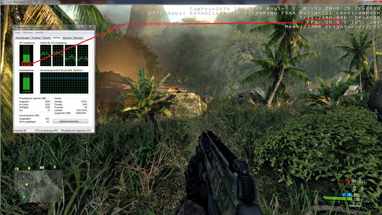

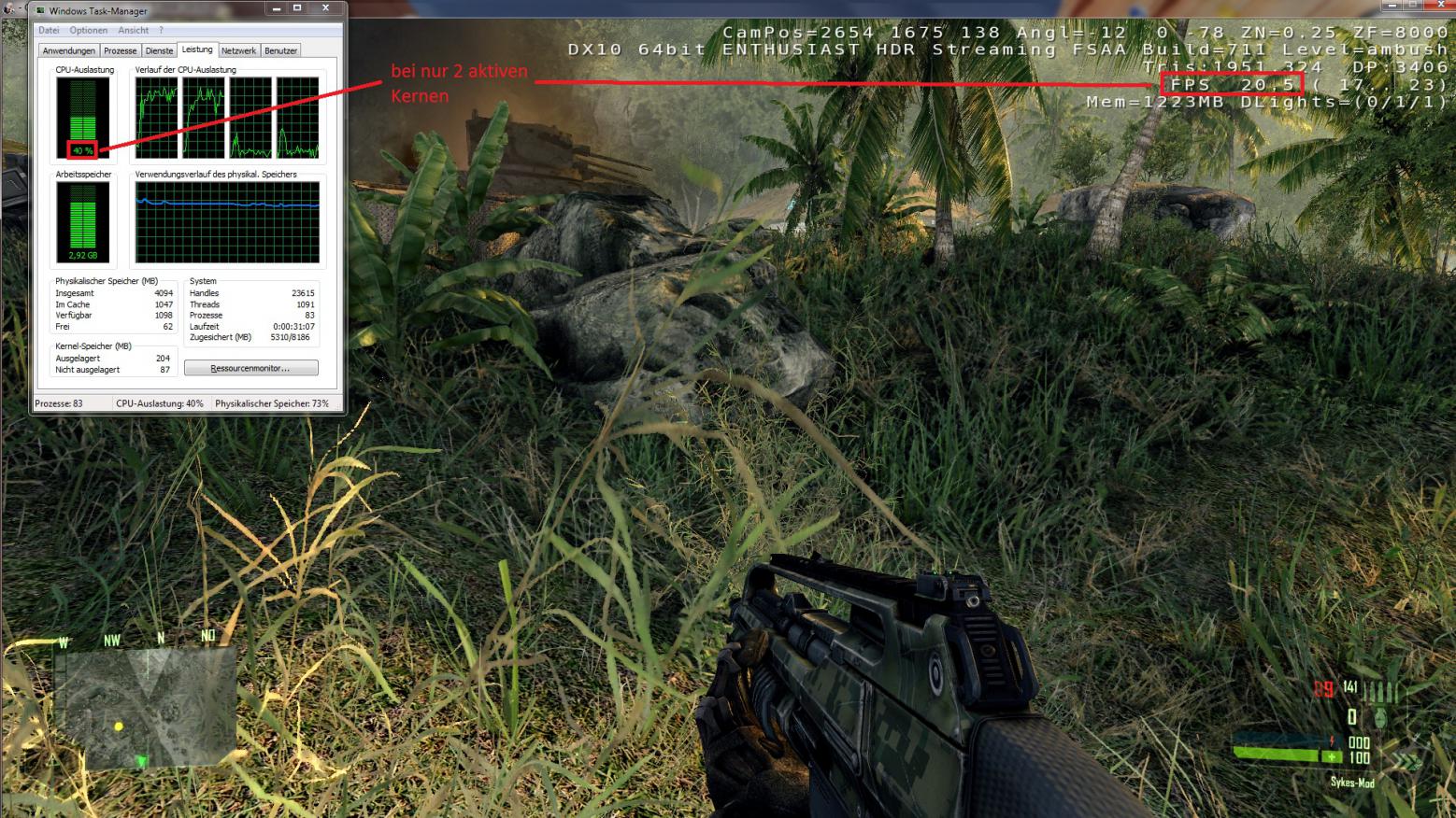

Hallo CB Gemeinde,
ich habe in letzter Zeit mit der GTX 570 nochmals genauere Tests durchgeführt, weshalb ich Crysis nur unter Lags spielen kann.
In der Zwischenzeit hat sich auch meine Theorie gefestigt.
Ich habe Crysis im Fenster Modus gestartet und eine Weile lang den Taskmanager und den Nvidia Inspector beobachtet.
Dabei ist mir aufgefallen, dass es egal ist ob ich Crysis64.exe nun 2 oder 4 Kerne zuweise,
die FPS sind immer gleich niedrig. Erst wenn ich einen zuweise wird das Spiel mit maximal 9 FPS unspielbar. Hab auch ein wenig nachgeforscht wobei mir aufgefallen ist, dass relativ viele Quadcore Nutzer das Problem haben. Zu wenig FPS aber der Prozessor langweilt sich mit ca. 50% (-> bei einem Quadcore sind 2 Kerne voll belastet).
Das einzige was 4 Kerne bringen ist, dass diese 50% dann auf alle 4 Kerne verteilt werden ...
Die Grafikkarte steht dennoch unter Volllast (bei mir zwischen 60 und 97%) und der Grakaspeicher ist auch randvoll mit 98%.
Bisher bin ich davon ausgegangen, dass der Q6600 limitiert, tut er aber nicht.
Crysis kann einfach nicht richtig mit 4 Kernen umgehen -.-.
Hingegen bei BFBC2 geht Prozessorauslastung auf >90% genau so wie Graka und Grakaspeicherlast. Sobald man nun nur noch 2 Kerne zuweist fängt der Ton an zu ruckeln oder das Bild hängt ab und zu. Dafür spuckt BFBC2 mit 4 Kernen dann auch 60+ FPS aus.
Meine Frage: Gibt es für dieses Problem eine vernünftige Lösung und hat jemand von euch ein ähnliches Problem? Wenn ja bitte teilt eure Erfahrungen mit Quadcore + Crysis mit.
mfg Crysinator

Takte deine CPU doch auf 3 ghz hoch was bei einen Q6600 ja wohl nicht schwer sein dürfte, allso ich hab einen Q9550 @ 3.4 und eine 6950 @ 6970 laufen und das spiel lauft bei mir in FULL HD und 8aa bei 30 fps+ (wenn weniger los ist sinds meisten so 45 fps )
Ich würde ihn ja gerne hochtakten hab aber keine Ahnung davon. Dazu kommt noch, dass das Mainboard diese Einstellungen nicht bietet :(
Ich sollte ja mit meiner GTX570 Crysis auch um die 30 FPS hinbekommen ....
dennoch spiele ich gerade mit 20 FPS, da die Graka irgendwie zu 100% ausgelastet ist ...
Prozessor ist fast garnicht ausgelastet, außer natürlich die beiden Kerne die Crysis benutzt.
Ich denk mal wenn Crysis alle Kerne verwenden würde, dann hätte ich keine Probleme!
Mir ist gerade aufgefallen, dass es keinen richtigen Unterschied zwischen sehr hoch und niedrig gibt ... niedrig = 30 fps und sehr hoch = 17-25 fps !!!
