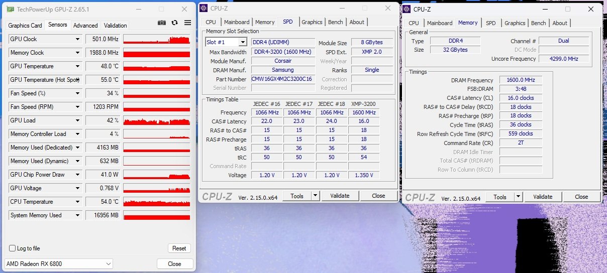

bitte mal vom Tool CPU-z , je einen Screen vom Reiter SPD und Reiter MEMORY hier hochladen.

Anbei die Screenshots.
GPU Auslastung ist bei 50-80% (Frames uncapped) und CPU bei ca. 30-40%.
Ich hatte vorher auch schon eine RTX 4070, da hatte ich das Problem nicht. Denke nicht, dass die CPU im Limit ist.

Vllt verstehe ich den Screenshot (Mitte) falsch, aber du hast 4x8 GB RAM, wie du ganz oben schreibst. In der Timing Tabelle des Screenshots sieht es danach aus, als ob die 4 Riegel unterschiedlich laufen würden, oder? Oder ist der Screenshot von einem Test mit nur einem Riegel in Slot B2? ...
Wobei... Das kann es eigentlich auch nicht sein, weil in rechten Bild steht, dass insgesamt 32 GB eingebaut sind.
Edit: mein Fehler. Habe nochmal nachgeschaut und ich habe es tatsächlich falsch verstanden. Die Timing Tabelle zeigt zur Verfügung stehenden Profile und nicht die Konfiguration der RAM Riegel.
Der Screenshot ist aber auch nicht in Game bzw du bist zumindest rausgetabt. Das hat vermutlich Einfluss auf die GPU Auslastung.
Nutz für die Auswertung der Auslastung den MSI Afterburner mit Overlay Display. Also während des Spielens.
Im Übrigen brauchst du nicht auf die CPU Auslastung zu blicken. Nur GPU!

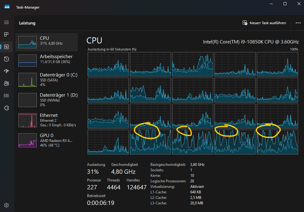

Hab grad mal über die Replay Funktion paar Teamfights gestartet. Hier erkennt man nun tatsächlich das Limit.
Ich hab eigentlich keine Lust auf eine neue CPU und dachte der 10850K würde noch eine Weile reichen.
Im schlimmsten Fall sind die Frames auf auf 80 gedroppt. Subjektiv fühlt sich das an, als würde das Spiel in dem moment auf 30-40 FPS laufen. Benutze einen 165 Hz Monitor.

ja, ist leider bei lol so seit längerer zeit. habs mit dem 11700k ähnlich. liegt aber mehr am spiel als an deiner cpu, trotzdem ist die cpu der limitierende faktor ja.
