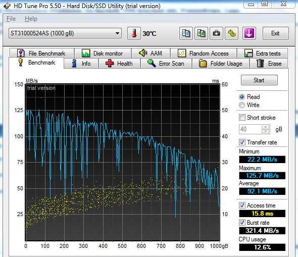

Edit: HDTune Screenshot, hoffe jemand kann was damit anfangen.
