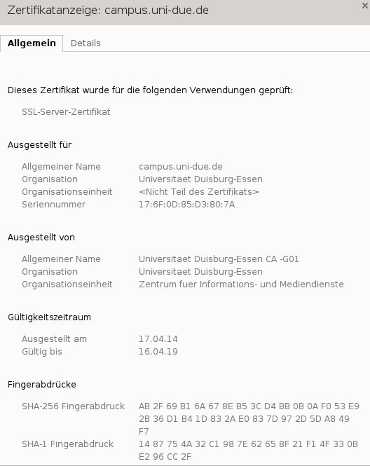

Dann hat die Uni ihr SSL-Zertifikat selbst ausgestellt und nicht von einem der bekannten Registrare unterschrieben lassen, um Geld zu sparen. Kannst du die Zertifikatsdetails, die dir im IE oder Chrome angezeigt werden, mal hier posten? Vielleicht ist es einer der wenigen Registrare, denen FF nicht traut, der Rest der Browserwelt aber schon.

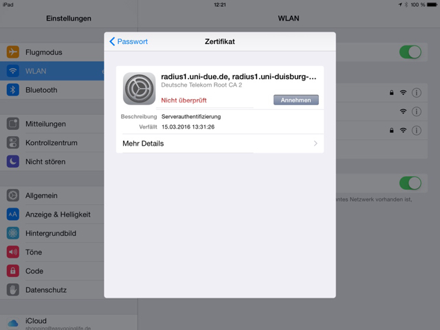

Anbei das gleiche nur auf iPad. ImageUploadedByTapatalk1415964132.391828.jpg
