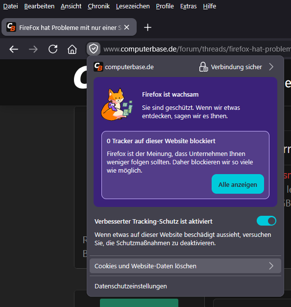

Kannst auch mal in der Adresszeile auf das Schild ganz Links drücken und dann unten unter "Cookies und Webseiten-Daten löschen" die Daten mal löschen. Hilft auch manchmal.

  • "Cookies und Webseiten-Daten löschen" habe ich auch schon getestet, daran liegt es nicht
