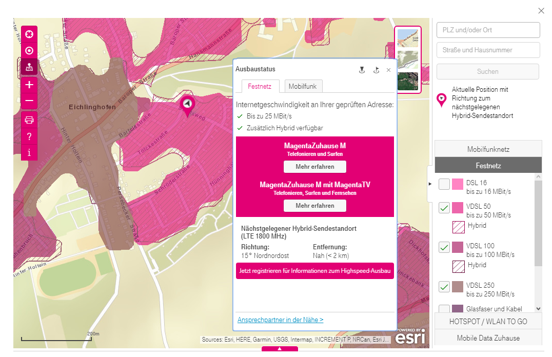

Also das ganze nennt sich dann wohl Speedoption M bzw. L.
Schau aber erstmal ob bei dir ein 800er oder ein 1800er LTE Mast in der nähe ist.
Wenn es nur ein 800er ist reicht auch die Speedoption M mit 50Mbit. Mehr geht eh nicht über 800Mhz
Hier kannst du prüfen wo und was der nächste LTE Sendemast ist.
https://www.telekom.de/zuhause/netz/breitbandausbau-deutschland
807607
Dort ist halt ein LTE 1800er Mast verfügbar.
Dort siehste auch die Ausrichtung, in der du die Antenne dann auch Ausrichten must.

Danke schön, in der Tat sollten da 50Mbit möglich sein :)
Getestet haben wir heute mit einem Windows Convertible, mit dem Cube gab es, wie gesagt, 16Mbit.
Dann schau doch auf der LTE Karte der Telekom nach wo der nächste Mast ist und mit welcher Frequenz der sendet, dass sollte dir schon ein paar Anhaltspunkte geben, aber da du innerhalb von 14 Tagen ja eh alles widerrufen kannst, sehe ich absolut nichts, was gegen das Ausprobieren sprechen sollte.
@brettler funktioniert auch wunderbar mit externen Antennen, warum sollte es auch nicht?
Ich warte noch auf die Antwort der Telekom, der Sendemast ist beinahe neben dem Haus und sollte bis zu 225Mbit schaffen, angeboten werden per Formular dennoch nur maximal 50Mbit und das in kaum bewohntem Gebiet, sehr seltsam.
