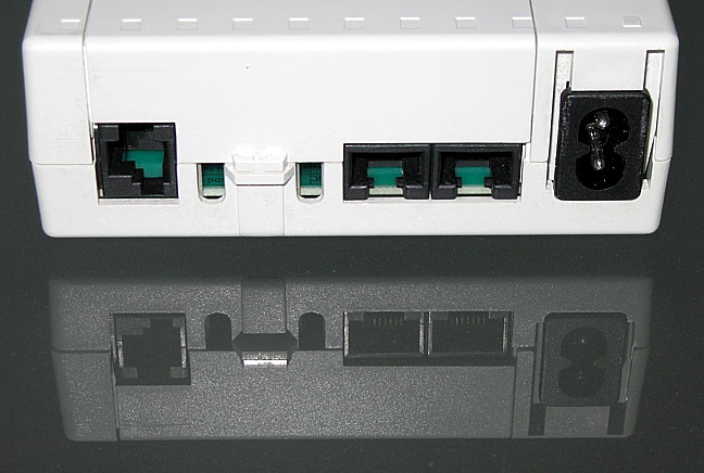

so sieht die NTBA box aus.ja sie besitzt einen netzstecker
edit: im lieferschein steht nTBA box also denke ich mal das dass auch eine NTBA box sein wird, denn ich habe nicht mehr im karton finden können ausser den router

Der Netzstecker wird aber nicht benötigt. Es reicht die Spannung aus der Telefondose...
Das ist definitiv ein NTBA, mit externes Netzteil meinte ich etwas anderes (die VoIP - ISDN Adapter der Telekom).
Die Anlage im Keller wird sehr wahrscheinlich konkret für dein Szenario gedacht sein (Eingang/extern S0 => mehrere Anschlüsse für Systemtelefone oder Analogtelefone).
