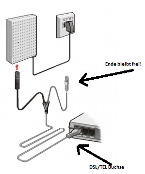

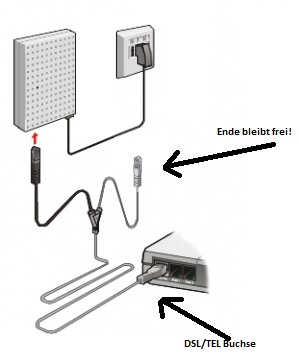

@Riddimno1
Da verstehe ich dich jetzt nicht genau. Wie meinst du am S0 Bus? Den brauchst du ja nur, wenn du hinter die FB ein ISDN-Gerät hängen willst. Der NTBA wird an den TEL/DSL Anschluss der FB angeschlossen und so kann man die FB als Telefonanlage konfigurieren.
Am S0-Bus vom NTBA wird die Fritzbox angeschlossen, evtl habe ich mich da in Post #24 etwas falsch ausgedrückt.
@Chrisss007
Das empfehle ich aber auch nicht, Du möchtest ja auch zusätzlich ein analoges Faxgerät anschliessen.
Ok, das mit der 7362SL war mir neu. Dachte das funktioniert mit denen auch und den S0 Ausgang braucht man nur wenn man hinten ran noch ein ISDN Gerät schalten will. Grundsätzlich siehts dann einfach so aus:
Beim LTE Router würde ich dann DHCP und WLAN deaktivieren. Alle Geräte werden nur noch mit der FB verbunden und die FB bezieht das Internet per Lan-Kabel über die LAN1 Buchse, die mit dem Speedport LTE verbunden ist.
