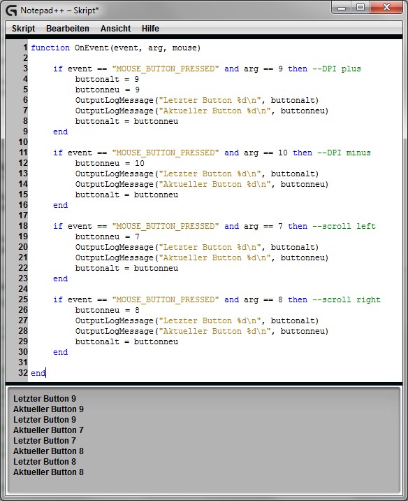

In meinem Testprogramm möchte ich folgendes umsetzen:
Nach Klicken einer Maustaste soll die aktuelle Maustaste und die zuletzt angeklickte angezeigt werden.
Beispiel - 4 Mausklicks:
Maustaste 9: Anzeige = Alter Wert: 9, Neuer Wert: 9
Maustaste 7: Anzeige = Alter Wert: 9, Neuer Wert: 7
Maustaste 8: Anzeige = Alter Wert: 7, Neuer Wert: 8
Maustaste 8: Anzeige = Alter Wert: 8, Neuer Wert: 8
(Genau wie im Anhang)
Zu beachten ist, dass der erste alte Wert immer die 9 sein muss!
(Selbst wenn ich mit Maustaste 7 anfangen würde.)
Begründung:
Ich arbeite in einem Musikprogramm mit bestimmten Szenen und Szene 1 ist immer die Erste.
Die nächste Szene kann jede beliebige sein - aber die erste Alte wird immer die 1 sein.
Die Maustaste 9 ist symbolisch die Szene 1.
Bisher hab ich folgendes Skript, welches teilweise funktioniert:
(Die --Kommentare sind nur die Bezeichnung der jeweiligen Maustaste.)

Folgendes Problem:
Aktuell setzt das Skript voraus, dass ich mit Maustaste 9 anfange.
Fange ich mit einer anderen an, kommt:
[string "LuaVM"]:13: bad argument #2 to 'OutputLogMessage' (number expected, got nil)
Logisch, da buttonalt nicht bekannt ist.
Deklariere ich buttonalt im Programmkopf mit 9, dann ist der alte Wert immer 9.
Meine Idee war es, im Programmkopf folgendes zu schreiben:
Code:
i = 0
if i < 0 then buttonalt = 9
Und dann am Ende jeder anderen if-Abfrage ein i = 1 zu schreiben.
Das klappt aber nicht - buttonalt ist dann trotzdem immer 9...
Das i = 0 im Kopf überschreibt anscheinend die 1.

Im Quellcode aus Post #1 muss Zeile 4 vor Zeile 1 geschoben werden - dann klappt es.
Danke für eure Hilfe.
