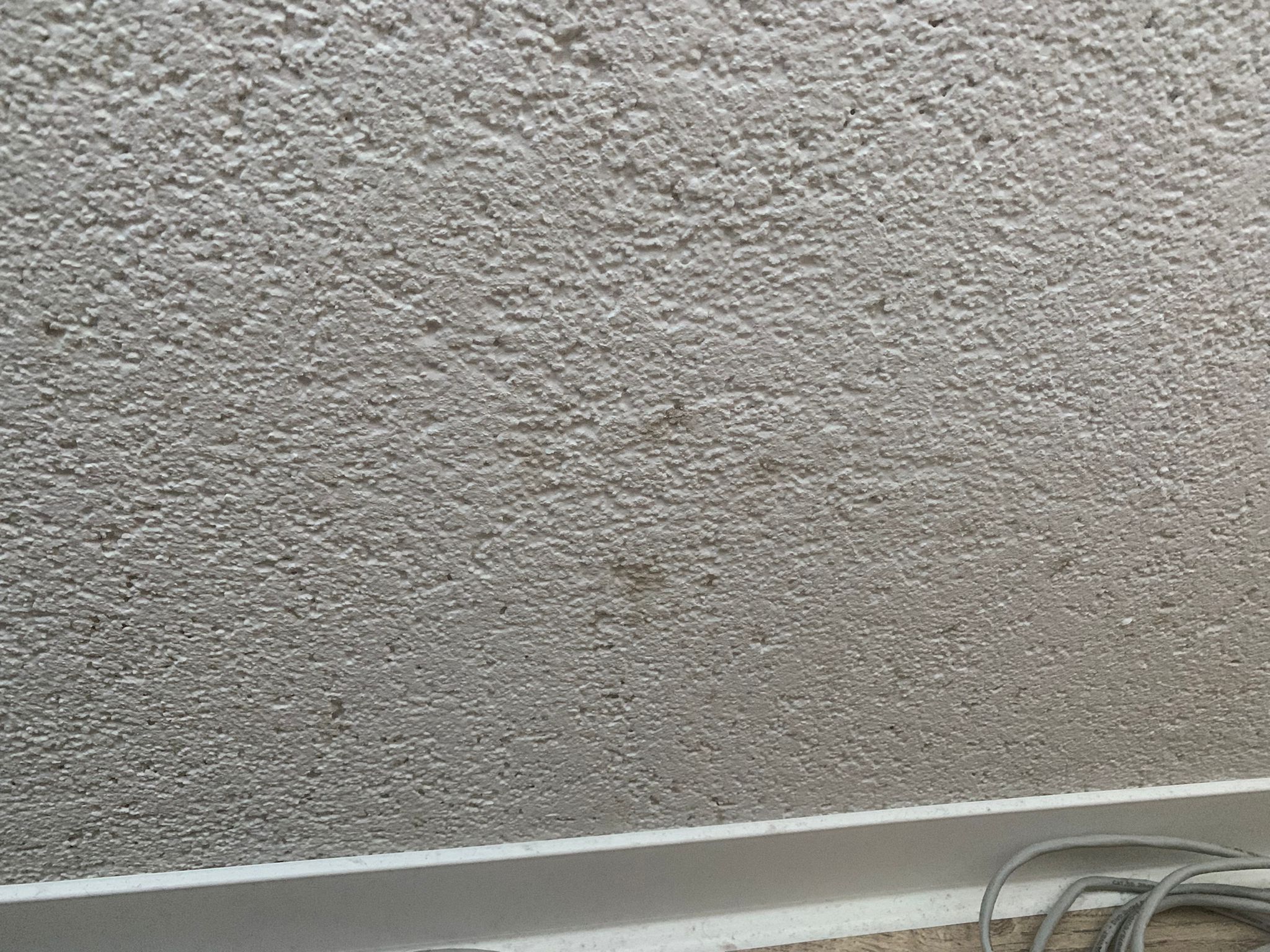

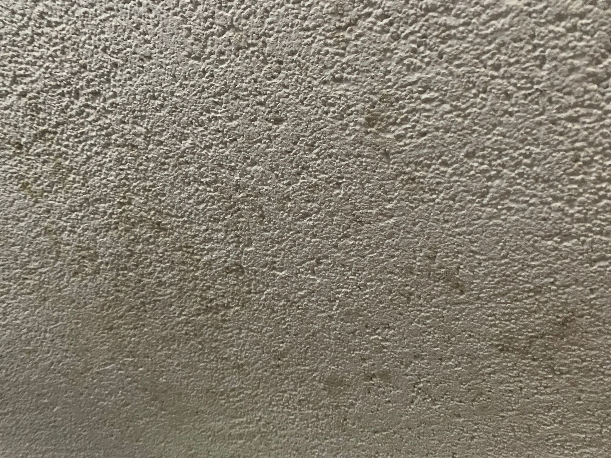

Moin Moin ggf hat ja hier jmd ahnung.Da ich im Büro kein Internet mehr hatte hab ich nach dem Switch hinterm Bett geschaut und hatte das vorgefunden (siehe.bilder). Hat jmd en Tipp wie ich jetzt weiter machen soll, und was die ersten Schritte sind . Heute ist Samstag kann also keine Firma anrufen ( wer weiß wann der nächste Termin frei ist .
Gruß herba

Auf den Bildern erkenne ich kaum etwas.
Mal mit einem trockenen Tuch drüber wischen und schauen ob es danach weg ist.
Hm ja Luftfeuchtigkeit ist bei 45 % und warm ist es auch. Ggf. Gleich mit Alkohol drüber und sicher zu sein ?
Versuche später ein Bild zu machen das ggf besser ist
Bilder sind nicht sehr gut und sieht nicht wirklich nach schimmel aus aber selbst wenn da etwas entstehen sollte ist das gerade mal der anfang. Da brauchst du keien Firma rufen. Aus dem Bauhaus ne Flasche Spiritus und vielleicht so ein schimmelschutz spray kaufen. die Fläche größzügig mit dem Spiritus "Tränken" fälls die wand bisschen was einsaugt ansonsten mit dem spirits richtig nass ein paar mal sauber wischen. sollte eigentlich schon reichen weil ich aber übervorsichtig bin würde ich dann noch das schimmelschutzspray nutzen. großzügig besprühen, einwirken lassen und dann wegwischen.
Ne firma würde das auch nur mit nem speziellen staubsauger einmal wegsaugen (auf keinen fall mit einem normalen staubsauer machen das verteilt die sporen nur überall falls es wirklich schimmel ist) und es dann sauber wischen. Wir arbeiten zwar nicht mit spiritus sondern mit nicht frei verkäuflichen substanzen die aggressiver sind aber spiritus reicht völlig aus. Der vorteil eine Firma zu rufen wäre hier nur das sie dir eventuell sagen können woher der schimmel kommt (feuchtigkeit in der wand, kältebrücke, oder oder oder)
Hmm ich finde das sieht eher nach getrockneter Feuchtigkeit aus, auch wenn die Bilder nicht so aussagekräftig sind.
Schimmel würde doch vermutlich eher so "Inseln" bilden.
