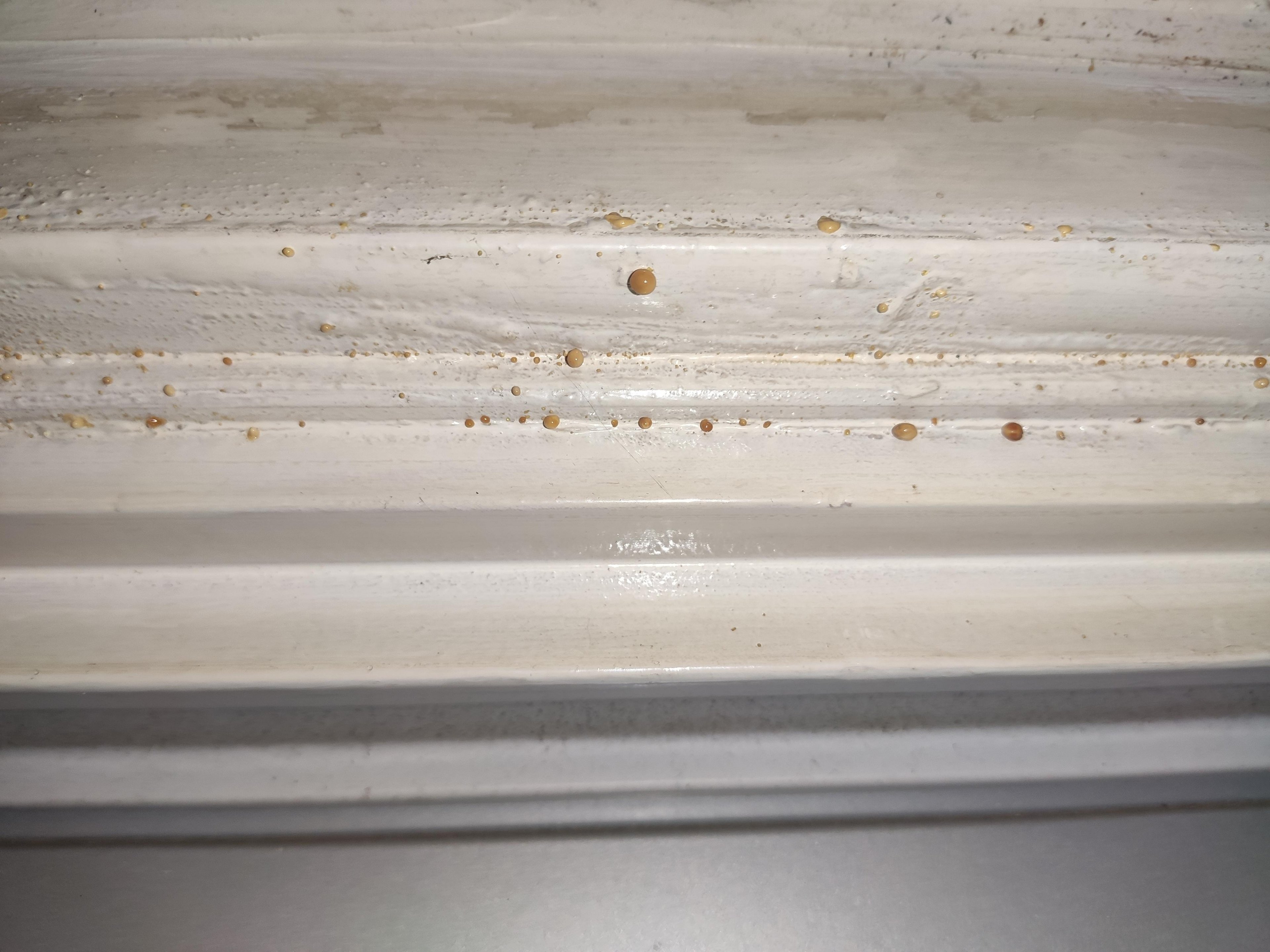

Scheisse... Jetzt war ich an der Balkontüre nach dem ich die Fenster gewischt habe wie gesagt nicht so feucht aber schwarz. Und ich sah viele dunkle stellen wie feuchten Staub/Dreck aber nicht ganz sicher ob es Schimmel ist. Ich habe es weggewischt das gibt auch problemlos Wie etwas schmieriger und feuchter Staub) nun steigere ich mich total rein das ich davon Kopfschmerzen habe und eh bald an ernsthaften Folgen erkranken werde.... So eine Scheisse .. und auch oberhalb der Balkontüre gelbe Dinger(ähnlich wie Harztropfen) die ich nicht zuordnen kann. Sich jetzt irre machen ist eh sinnlos, aber blöd und ungesund ist es und ich wohne hier schon seit Jahren.... Werde morgen Mal die Vermieterin kontaktieren und die muss jemanden rausschicken... Balkontüre undicht, Schimmelbefall... Wer weiß was sonst noch :(

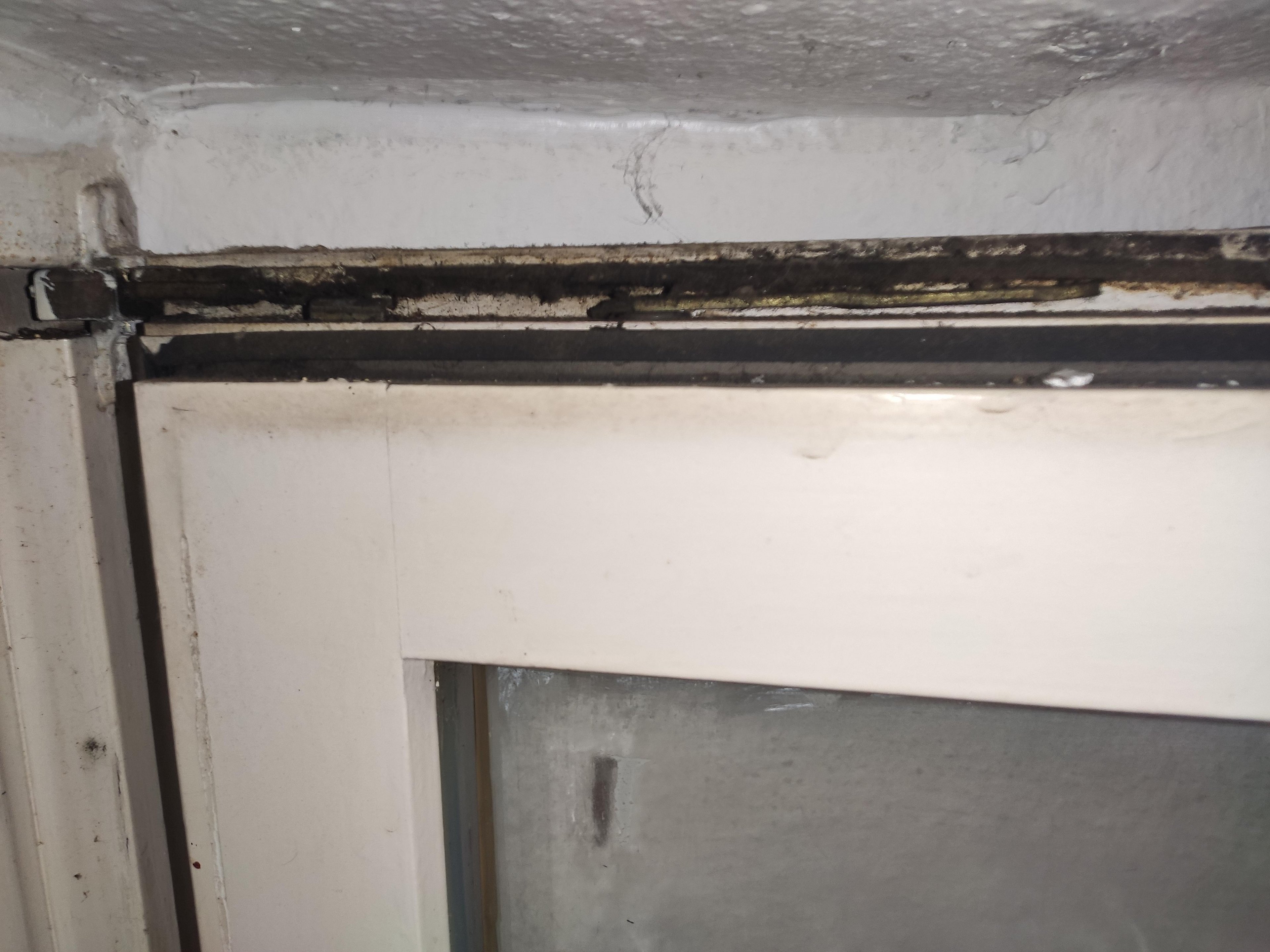

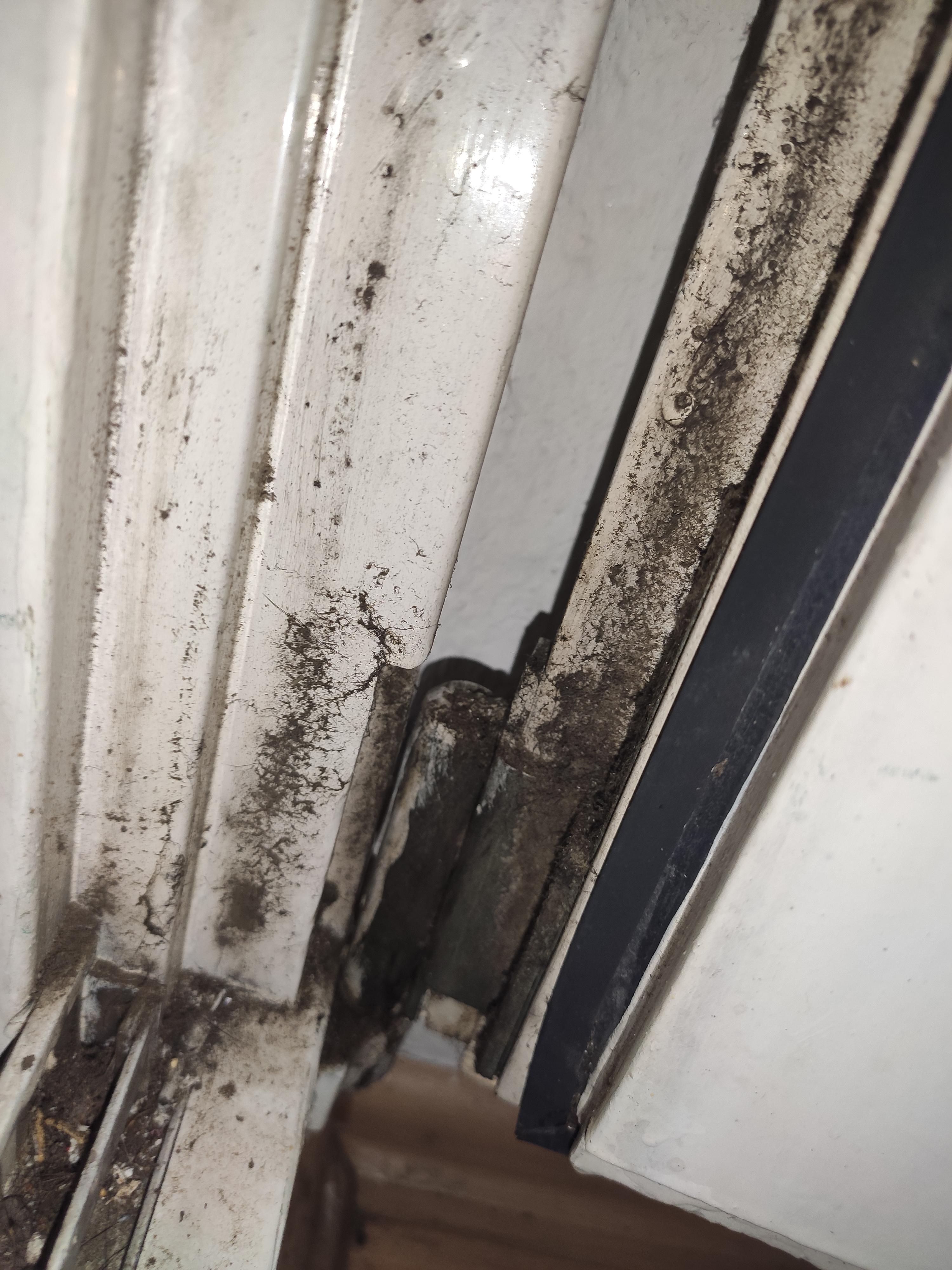

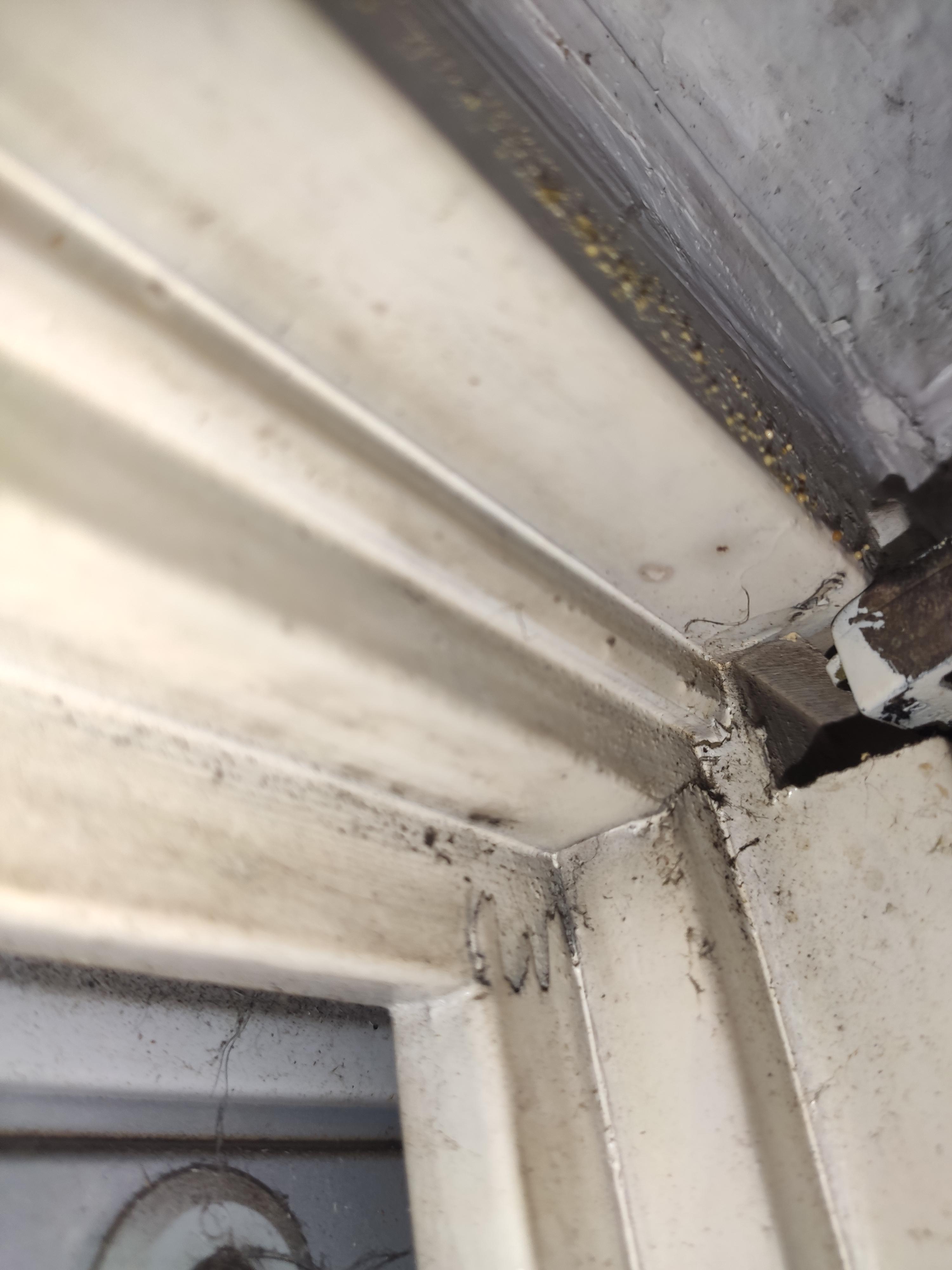

Die Vermieterin weiß Bescheid, ihr Sohn soll sich das mal ansehen, heute ist der Entfeuchter ab Abends im Einsatz, aber Fakt ist, dass das echt nicht schön ist mit der Luftfeuchtigkeit. Heute beim Aufwachen 68% und trotz Lüften und zwischendurch heizen habe ich hier warm und 61-63% (wenn ich mal lüfte ging es auch mal auf 55/56%. Hier ein paar Bilder von der Balkontür und dem Schimmel bzw. diesen gelben Harzähnlichen Dingern oberhalb der Balkontüre. Wieder so Koppes und Juckreiz, muss natürlich nicht nur davon kommen, aber angenehm ist das nicht :/
Ich hoffe ja noch, dass es Dreck, Schmieröl von den Scharnieren ist und sonstige normale Abnutzungen, aber gerade das Bild wo man den Rahmen, das SCharnier und die Türe sieht ist ja alles voll damit. Ich Idiot habe es einfach so weggewischt, habe hier noch Essig-Essenz, aber ich warte mit allem bis der Sohn der VM sich mal meldet und vorbeischaut :/

Das ist wohl "nur" Dreck, typische Ablagerungen, aber wegen Dichtigkeit schaut ein handwerker nächste Woche vorbei. Kann ich das so akzeptieren? Ich mein, richtig Schimmel sehe ich nirgends nur eben diese typischen schwarzen kleinen Punkte da wo die Fugen/Silikon sind teilweise aber auch am geschlossenen Fenster. Das kann ja eigentlich nicht sein? Die konnte ich soi mit Essigessenz wegwischen...
Es gibt nur eine einzige Möglichkeit das herauszufinden:
Die Wohnung von einer spezialisierten Fachkraft auf Schimmel untersuchen lassen!
Alles andere bringt dich nicht weiter.
