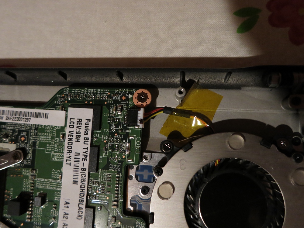

hallo,
ich würde gern den lüfter bei meinem notebook manuell aus- und einschalten können mit einem kleinen schalter (wäre wohl zugang und platz im kensington-lock). der lüfter hat vier anschlusskabel. die temperaturüberwaschung inkl. warnungen (bei hohen temps auch akustisch und automatischer standby) mache ich mit entsprechender software (speedfan, coretemp usw). im wesentlichen geht es um einen temperaturbereich von max. 7°C über der schwelle, ab der der lüfter anspringt. ich gehe davon aus, dass das keine schäden hervorrufen kann, weil bei maximaler systembelastung trotz laufenden lüfters die temperaturen wesentlich höher als 7°C über dieser schwelle sind.
es handelt sich um einen 4200U prozessor mit integrierter graphik und ssd. keine separate graphikkarte. (nec lavie lz750nsb).
ich hatte das spielchen auh schon mit meinem vaio x versucht, der mochte das aber nicht. beim vaio setzte der lüfter bei ca 37°C (coretemp) ein. temperaturen gingen bei vollast bis fast 60°C, aber wenn man den lüfter physisch blockiert hat, hat sich der computer bei ich glaube 45-50°C bereits abgeschaltet (ging aus). hat nie geschadet, aber lüfterblockering war so kaum möglich, da der atomprozessor häufig überlastet war und also oft über die 45-50 grad wollte.
wir ihr seht, hat der ventilator 4 anschlusskabel. das gelbe ist in wahrheit weiß.
=> wäre jemand so nett und würde mir sagen, 1. wie der steckertyp heißt, und 2. welche(s) der kabel ich am besten unterbrechen sollte? (und jetzt bitte nicht "gar keins" sagen :) berechtigte warnungen beim o.g. vorgehen sind natürlich auch erwünscht, ich weiß, dass das etwas risky sein kann. weiß jemand, ob "ausnahmslos" alle notebook-motherboards sich rechtzeitig abschalten, wenn es temperaturprobleme gibt (immerhin kann ein ventilator auch kaputtgehen oder mit staub verstopfen usw).
danke....

Rot sollte + und schwarz sollte - sein. Einen Schalter zwischen das rote Kabel hängen und du solltest den Lüfter manuell ausschalten können.

PS. bitte helft mir bei der zerstörung meines neuen notebooks, indem ihr mir mitteilt, welches der passende stecker/buchse ist, ich will das originalkabel nicht zerschneiden und daher einfach stattdessen eine weitere leitung dazwischenstecken, bei der ich dann ein kabel zerschneiden kann. offensichtlich brauche ich was in diese richtung ...: http:// www .deutsch.molex.com/molex/products/group?key=wire_to_board_connectors&channel=products ... (ihr werden vorab vom vorwur der beihilfe zum notebookmord freigesprochen)

Bei blockiertem Lüfter beträgt die Umdrehungszahl — wenig überraschend — 0 min−1. Gut möglich, dass das System die Drehzahl überwacht und bei Lüfterausfällen jeglicher Art eine temperaturunabhängige Notabschaltung durchführt.

danke, das ist die lösung! die drehzahl wird überwacht! dazu ist nämlich das dritte und/oder vierte kabel da! vielen dank für deine hilfe! gut möglich, dass das standardmäßig implementiert ist (die überwachung) und folglich auch bei dem NEC gerät mit einer abschaltung zu rechnen ist, wenn eine bestimmte temperatur in kombination mit zu niedriger (oder ausbleibender) lüfterfrequenz gemessen wird. es ist also auch hier wie beim sony mit einer abschaltung zu rechnen, obwohl nur mittlere temperaturen erreicht sind.
-> genaueres findet sich hier http://www. pavouk.org/hw/fan/en_fan4wire.html
wenn ich den lüfter phasisch abklemme, muss ich mich also langsam vortasten und mit systemabschaltung rechnen (daten regelmäßig speichern). letztlich reichen aber wohl 1-2 abschaltungen, um den schwellenwert zu bestimmen. wenn dieser neidrig angesetzt ist, ist es möglich, dass meine idee sich nicht praktikabel umsetzen lässt.

Bezüglich der Stecker bzw Steckverbindung: kannst ja mal bei Reichelt suchen, da gibt es reichlich Auswahl und ich vermute mal pauschal, dass dort auch ein passendes (Gegen-)Stück zu finden ist, falls du eben doch "basteln" willst.
Leider nicht, denn die Verlängerung ist für "normale" Computerlüfter bestimmt. Die Notebookvariante, die gerne auch auf Grafikkarten zum Einsatz kommt, ist ein ganzes Stück kleiner.
