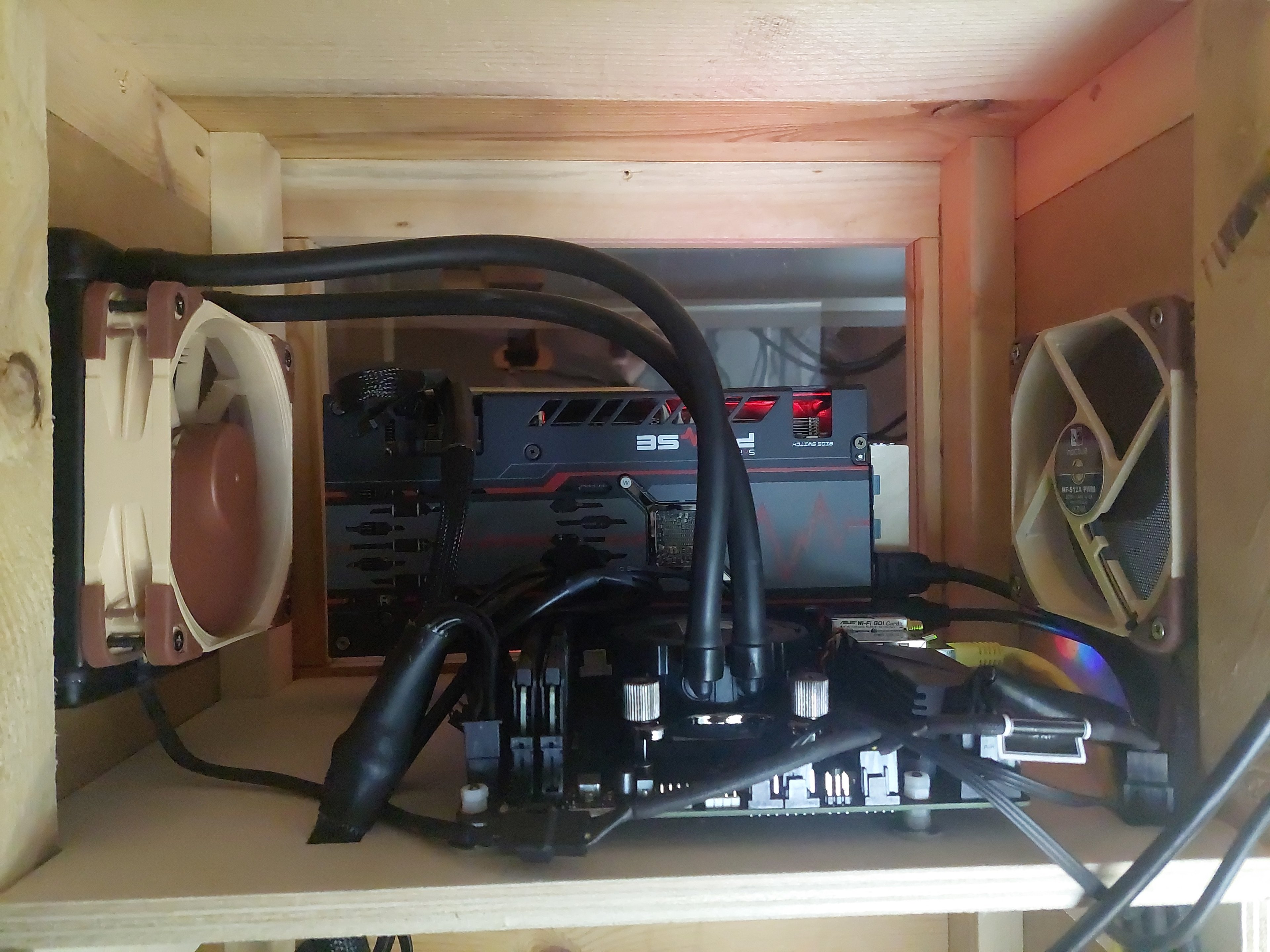

Hier mal ein Foto von Innen drin. Rechts ist der S12A, links der F12.
Das Foto ist ein paar Stunden alt, aktuell sind Radiator und Lüfter vertauscht.
Platz für Luftkühlung wäre eigentlich da. Vom Sockel bis Oberkante des Gehäuses 24cm.

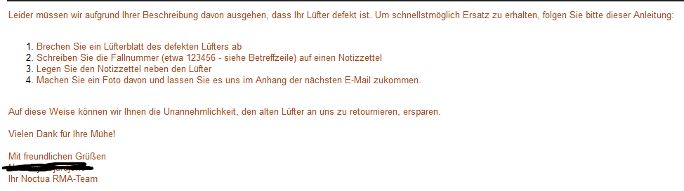

Und Rechnung bräuchtest du auch.
So läuft das mit dem Support von Noctua,
Mails hab ich noch:
