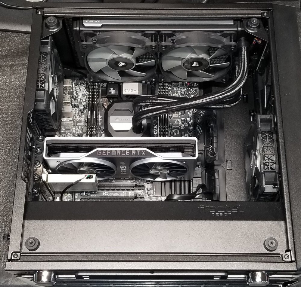

Eine "normale" Wakü hat ja auch eine dicke von mindestens 52mm (27 Radiatordicke+ 25 die Lüfter) sodass die nicht oben in dieses Gehäuse passen. Oder irre ich mich da?
Die Aussage von Fractal ist nicht, AIO mit max. Höhe 40mm (sonst würde da eh keine passen, nicht mal mit LP Lüftern).
Sondern: Die Komponenten auf dem Mainboard (vor allem RAM und Kühler der Spannungswandler) dürfen nicht höher als 40mm sein ;)
Klar passt ins Meshify C Mini auch oben eine WaKü:
