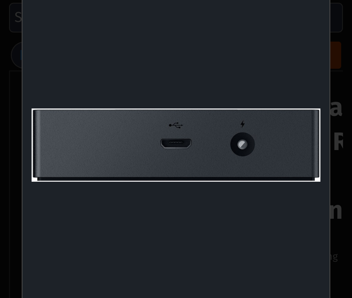

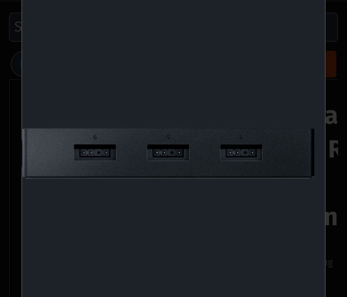

Und eine letzte frage hätte ich noch
wenn ich jetzt als beispiel den razer chroma nehme dann kommen seitlich die 3 pin lüfteranschlüsse ran
soweit komm ich mit
aber was kommt dann unten and die 2 anschlüsse ran
ich schätze mal an den linken usb 2 header zu usbc adapter oder ? und an den rechten ?

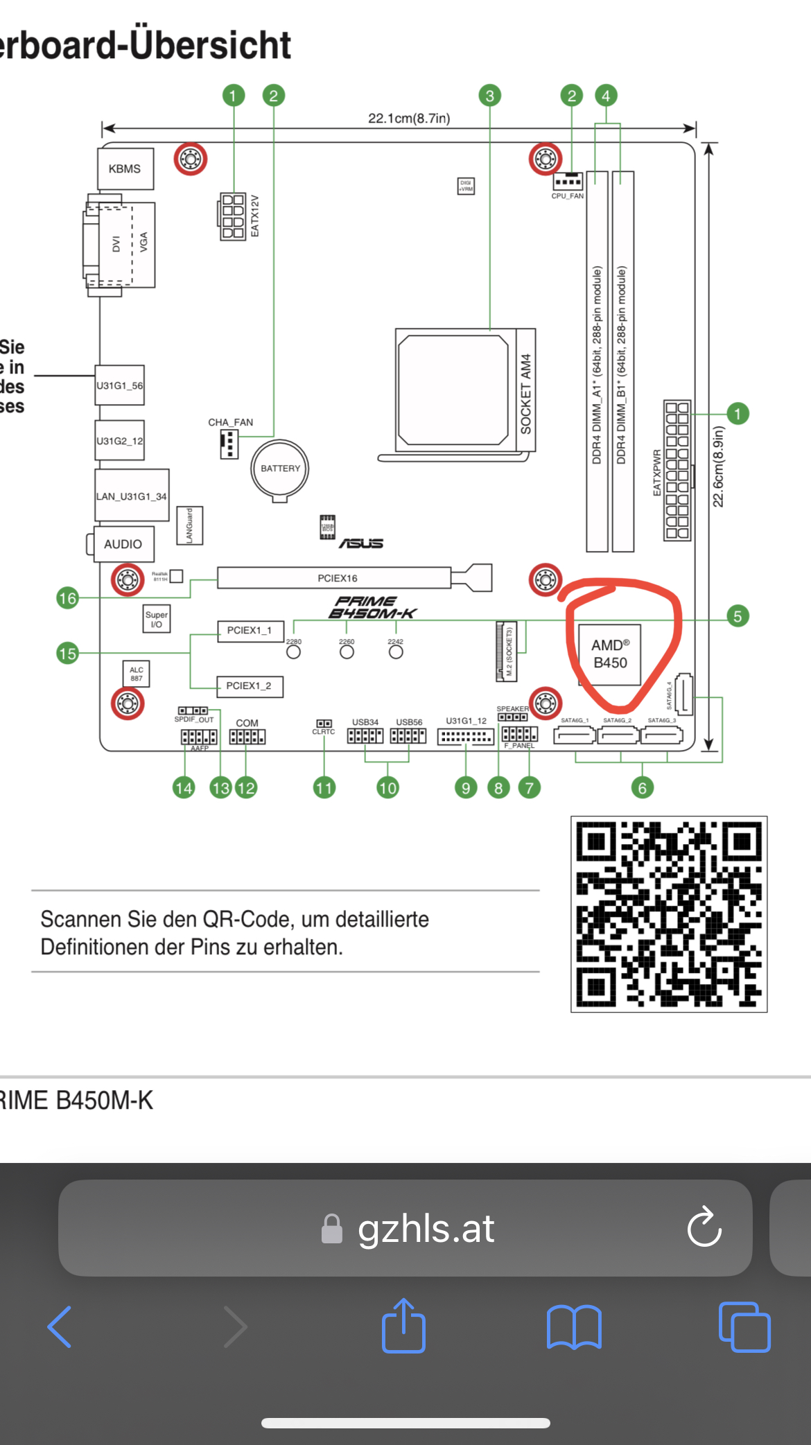

Du hast halt absolut am falschen Ende gespart. 500 € für CPU und Wasserkühlung und dann so ein Spar-Mainboard mit ungekühlter Minimal-Spannungsversorgung.
Da spielt die Kühlung der CPU dann schon wieder fast keine Rolle, weil vorher die Spannungswandler auf dem Mainboard zu heiß werden und die CPU deswegen ihren Takt senken muss.
Da hilft dann nur alle Lüfter auf Vollgas und hoffen dass der Luftzug die Spannungswandler ausreichend kühlt, damit zumindest im Gaming nicht ständig der Takt einbricht.
Das sieht eher wie A-RGB Anschlüsse aus.Doki5454 schrieb:3 pin lüfteranschlüsse
Den USB schließt du am Mainboard an, damit du per Software die Beleuchtung steuern kannst. Das andere wird für die Stromversorgung sein, wird also (vermutlich per SATA) ans Netzteil angeschlossen.Doki5454 schrieb:aber was kommt dann unten and die 2 anschlüsse ran

Kommt halt drauf an, was für eine CPU man darauf betreibt. Sowas wie einen Ryzen 5 2600 kann man damit schon betreiben. Der braucht generell weniger Strom und ist auch deutlich zahmer was die Schaltzeiten angeht. Ist halt eine 65 W-CPU. Jetzt hast du eine 125 W-CPU drauf mit sehr aggressiven Schaltzeiten. Die Anforderungen an die Spannungswandler steigen dadurch massiv an.Doki5454 schrieb:mainboard hab ich nicht gedacht das es so schlecht ist das ich es tauschen muss
Jetzt isses wie es eben ist. Luftzug durchs Gehäuse ist mit Glasfront und -deckel auch eher suboptimal. Einfach mal beobachten. Sollte es zu Rucklern in Spielen kommen, Takt der CPU beobachten. Bricht der immer wieder ein (evtl. begleitet von einem hörbaren klacken aus dem Netzteil) weißt du was Sache ist.
Aber lass dich das nächste Mal vielleicht hier im Forum beraten. Deine Komponentenauswahl war, so weit ich das sehen kann, deutlich optimierbar. Du hättest entweder deutlich Geld bei Gehäuse und Kühlung sparen können, oder deutlich bessere Teile bekommen können.

Ein 5800X3D braucht keine AIO und mit einem Topblower Luftkühler sparst du 150€ und kannst im gleichen Zug die schwachbrüstigen VRMs auf deinem Board mitkühlen, die mit der AIO kochen.

Auch wenn du dich jetzt offenbar gegen einen über Software steuerbaren Controller entschieden hast, wollte ich das dennoch auflösen:Doki5454 schrieb:aber was kommt dann unten and die 2 anschlüsse ran
Der USB-Port ist für den Anschluss an den USB-Header am Mainboard und an den anderen kommt ein Molex (Netzteil) auf DC Adapterkabel zur Stromversorgung.

Der DRP 4 ist zu teuer für das was er bietet. Wenn schwarz, groß und gut, dann einen Noctua D15S chromax.
Ich würde trotzdem eher auf einen top blower setzen. In dem von dir geposteten Video wurde mit einem Mainboard getestet, das einen relativ hohen Kühlkörper auf den Spannungswandlern hat. Der ragt in den Luftstrom der Kühler. In deinem Fall gibt es keine Kühlkörper. Die Spannungswandler sitzen flach auf dem Board. Die Wahrscheinlichkeit, dass die so was vom Luftstrom abkriegen ist also sehr gering. Ein Top Blower würde trotzdem direkt drauf blasen.
Letzten Endes würde ich aber auch keine benutzte AiO zurück schicken. Auch wenn das bei Amazon vermutlich funktionieren würde. Ich würde also alles so lassen und erstmal schauen ob es überhaupt zu Problemen kommt. Wenn das der Fall ist, aio gebraucht verkaufen und dann einen anderen Kühler oder Mainboard kaufen.
ja aber da habe ich die befürchtung das die restlichen bauteile wie ram und gpu sich dadurch mehr aufheizenwrglsgrft schrieb:Ich würde trotzdem eher auf einen top blower setzen. In dem von dir geposteten Video wurde mit einem Mainboard getestet, das einen relativ hohen Kühlkörper auf den Spannungswandlern hat. Der ragt in den Luftstrom der Kühler. In deinem Fall gibt es keine Kühlkörper. Die Spannungswandler sitzen flach auf dem Board. Die Wahrscheinlichkeit, dass die so was vom Luftstrom abkriegen ist also sehr gering. Ein Top Blower würde trotzdem direkt drauf blasen..
aber wie du schon sagts ich schau jetzt mal wie es funktioniert weil ich doch relativ viele gehäuse lüfter habe auch einen der direkt am spannungswandler vorbei bläst deswegen habe ich auch gedacht tower cpu kühler reicht
dass rot markierte ist der spannungswandler richtig?
