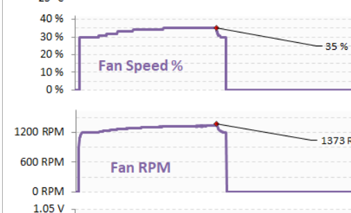

die bei Techpowerup getesteten Karten haben alle eine Grafik die sagt ab wann sie drehen ..
Beispiel die Zotac mit quiet bios
am wenigsten wirst bei der MSI was hören
https://www.techpowerup.com/review/msi-geforce-rtx-5070-ti-vanguard-soc/40.html
