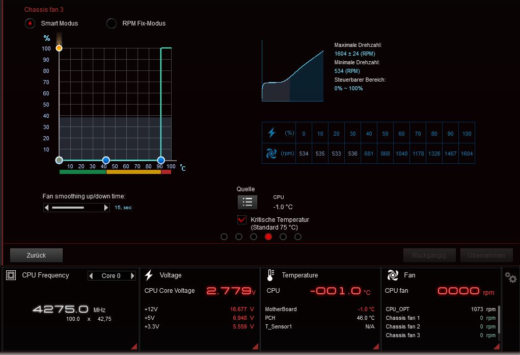

bin überrascht, dass ich bei Google kaum etwas zu dem Thema finde.
Habe sechs Corsair LL 120 PWM Lüfter verbaut. Motherboard: ASUS B450-F Gaming + Ryzen 3600X
Möchte im ASUS AI Suite (FAN Xpert) die Lüfter alle auf 0 rpm regulieren, es sei denn die CPU erreicht eine bestimmte Temperatur, dann sollen
sie anspringen und gemäß der Lüfterkurve agieren. Allerdings geht das nicht. 600rpm ist das Minimum was ich einstellen kann.
Frage: Liegt das an den Lüftern oder mache ich da was falsch? Falls ja: Kennt ihr RGB Lüfter, die 0 rpm unterstützen?
Danke!

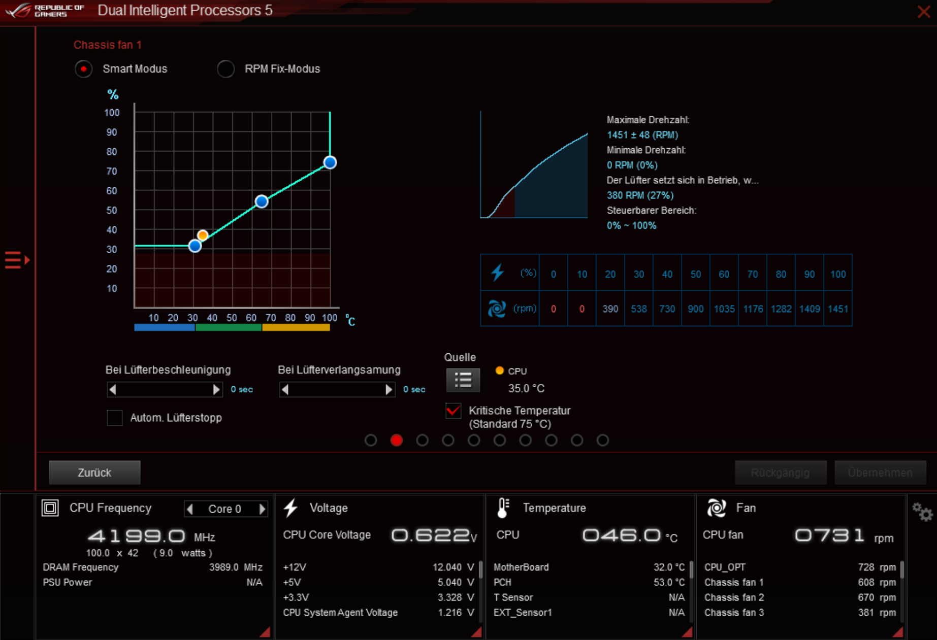

Bei mir gibt es unter dem Graph den Button Lüfterstopp bei allen Lüftern außer CPU, damit sollte das theoretisch funktionieren was du vor hast.
In der Asus Software sind 0% nicht 0% Strom, siehe die kleine Tabelle auf der rechten Seite.
Du kannst die Lüfter über andere Software steuern, ich z.B. benutze Argus Monitor, da sind 0% Lüfter aus.
Was hast du für ein Board?
Deine Spannungen sind ja auch absolut abenteuerlich, 16V auf der 12V Schiene, da passen entweder BIOS Version oder Software nicht zusammen.
Beides mal auf Aktualisierungen prüfen, dann ist die Lüfterstopp Funktion eventuell auch vorhanden.
Kannst ja keine Lüfter steuern lassen über die Software wenn die denkt deine CPU steht bei -1°C. ;)
Edit: Achja Board steht ja oben... aber wie gesagt beides mal auf Updates prüfen.
Ist die Software überhaupt für das Board freigegeben?
Und 2,7 V Core Voltage ist auch etwas zu hoch gegriffen :freak:
Wieso nicht @Coca_Cola , viele Lüfter und niedrig laufen lassen. :hammer_alt:
Sofern kein Auslesefehler bei den Spannungen vorliegt, wird sich das Thema wahrscheinlich von selbst erledigen. :pcangry:
Guck erstmal, dass Du das System mit vernünftigen Werten zum Laufen bekommst... BIOS-Version, Netzteil etc..

Hast du den Auto Detect mal durchlaufen lassen wo die Lüfter alle einmal durchgemessen werden NACH dem Update?
Hab ich grad gemacht, das war ein sehr guter Tipp. Hab auch die Lüfter mal umgestöpselt, jetzt ist CPU FAN error auch weg. Eins von beiden hat jetzt dazu geführt, dass 1 von 6 Lüftern endlich genauso funktioniert (d.h. stillsteht) wie ich es will :p. Werde die Tage wohl mal das System auseinander bauen müssen, um zu erfahren, was FAN 3 anders macht als die anderen. Werde dann berichten. : )
PS: Das ist also der Beweis, dass die Lüfter das doch unterstützen. Min. Drehzahl 600 rpm heißt wohl einfach nur, dass die sich nicht zwischen 1 rpm und 600 rpm drehen, aber sehr wohl auf 0 still stehen können.
