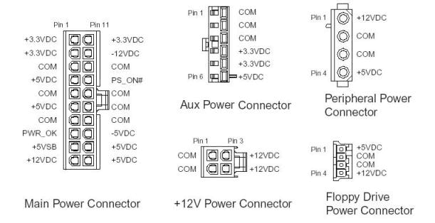

hmm also an nem normalen anstecker haste eh kein 7Volt kabel
sonder nur
12VDC (gelb), 2x COM (schwarz), 5VDC (rot)
schauste dir im anhang an !
wenn du also die beiden äusseren kabel benutzt hast dann kommste auf 7Volt

Wenn man einen Lüfter auf 7 V über 12 V auf dem Pluspol und 5 V auf dem Minuspol laufen lässt, darf man keinesfalls die Drehzahlüberwachung benutzen, da es in diesem Fall zu einem Kurzschluss kommt, da die 5V Leitung so über den Lüfter und das Mainboard auf Masse gelegt wird.
