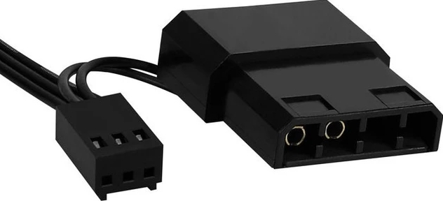

Moin. Ich habe einen Lüfter, der nur den Molex Anschluss rechts hat, aber nicht den 3 pin links (weiblich) den ich brauche für mein Mainboard.
Ich finde auf Amazon nur Adapter die auf 3 pin (männlich) gehen.
Wenn ich den Molex Anschluss direkt ans Netzteil anschließe dreht der Lüfter gar nicht.
Kann jemand helfen?
Einen Aerocool 80mm. War bei meinem Aerocool CS100 Mini Tower dabei.

Also der Molex-Stecker auf deinem Bild ist seltsam, das ist eigentlich die Seite wie sie vom Netzteil kommt.
@Merlin352 Das ist eine Art Daisy-Chain-Funktion. Den Molex kann man von vorn und hinten nutzen.
@Topic: Der Molex gehört ans Netzteil. Wenn du über das MB steuern willst, besorgst du dir am besten einen Lüfter mit entsprechendem Anschluss.

Danke, ja das geht. Nur ärgerlich dass ich den mitgelieferten Lüfter nicht verwenden kann.

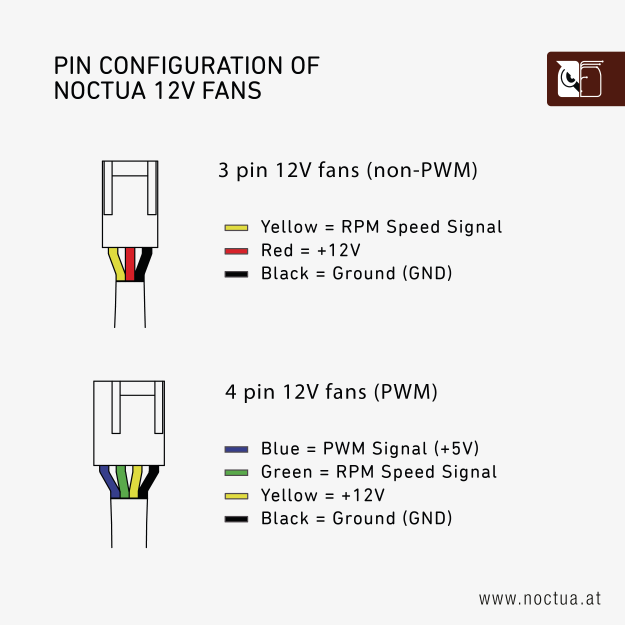

Zum Verständnis:
Der Molex-Stecker - zweite von rechts - wird mit dem Netzteil verbunden.
FarbeSpannung
Gelb+12 V
SchwarzMasse
SchwarzMasse
Rot+5 V
[Quelle: What pin configuration do Noctua fans use?]
Damit liegen normalerweise immer +12V an.
