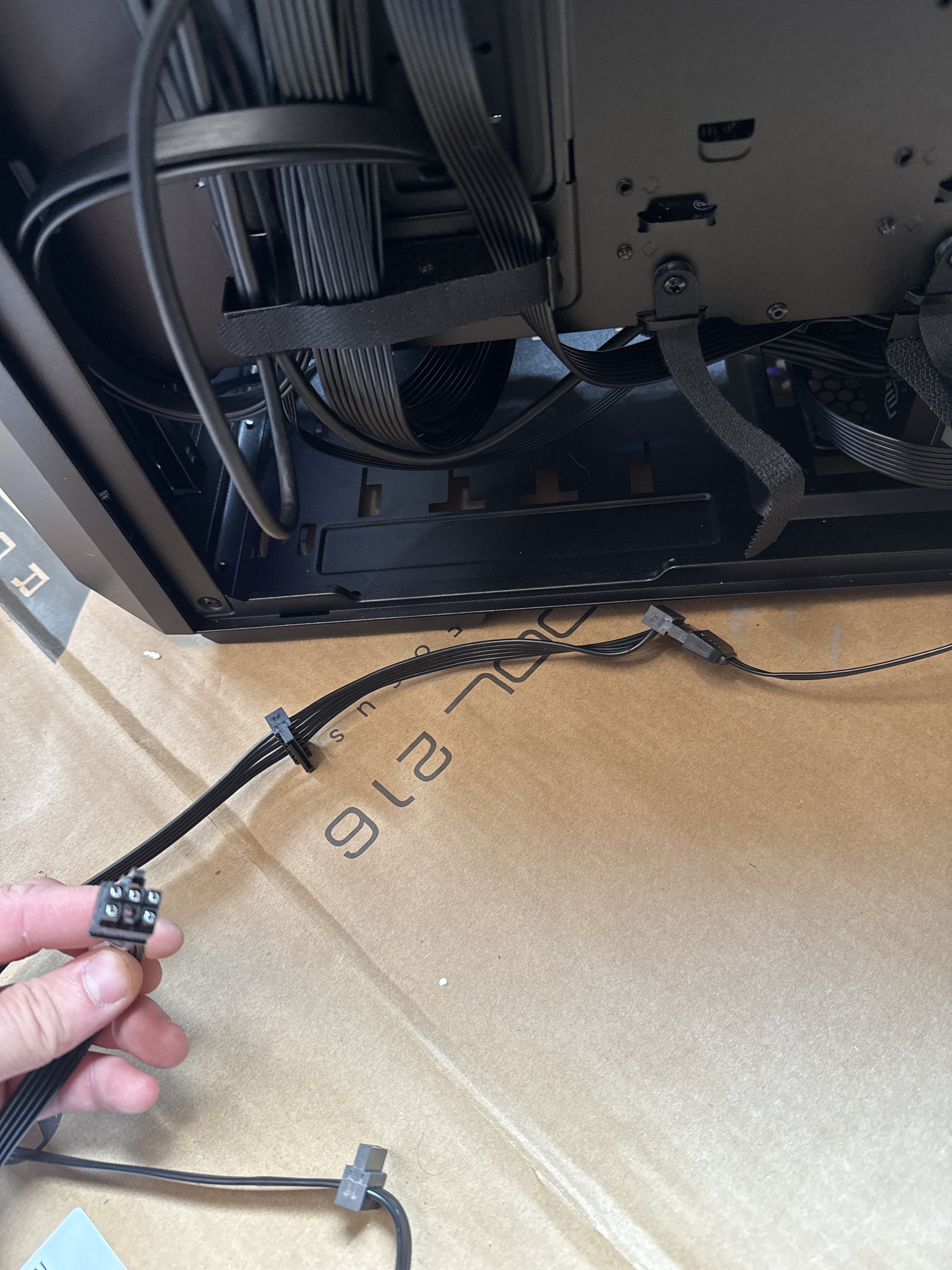

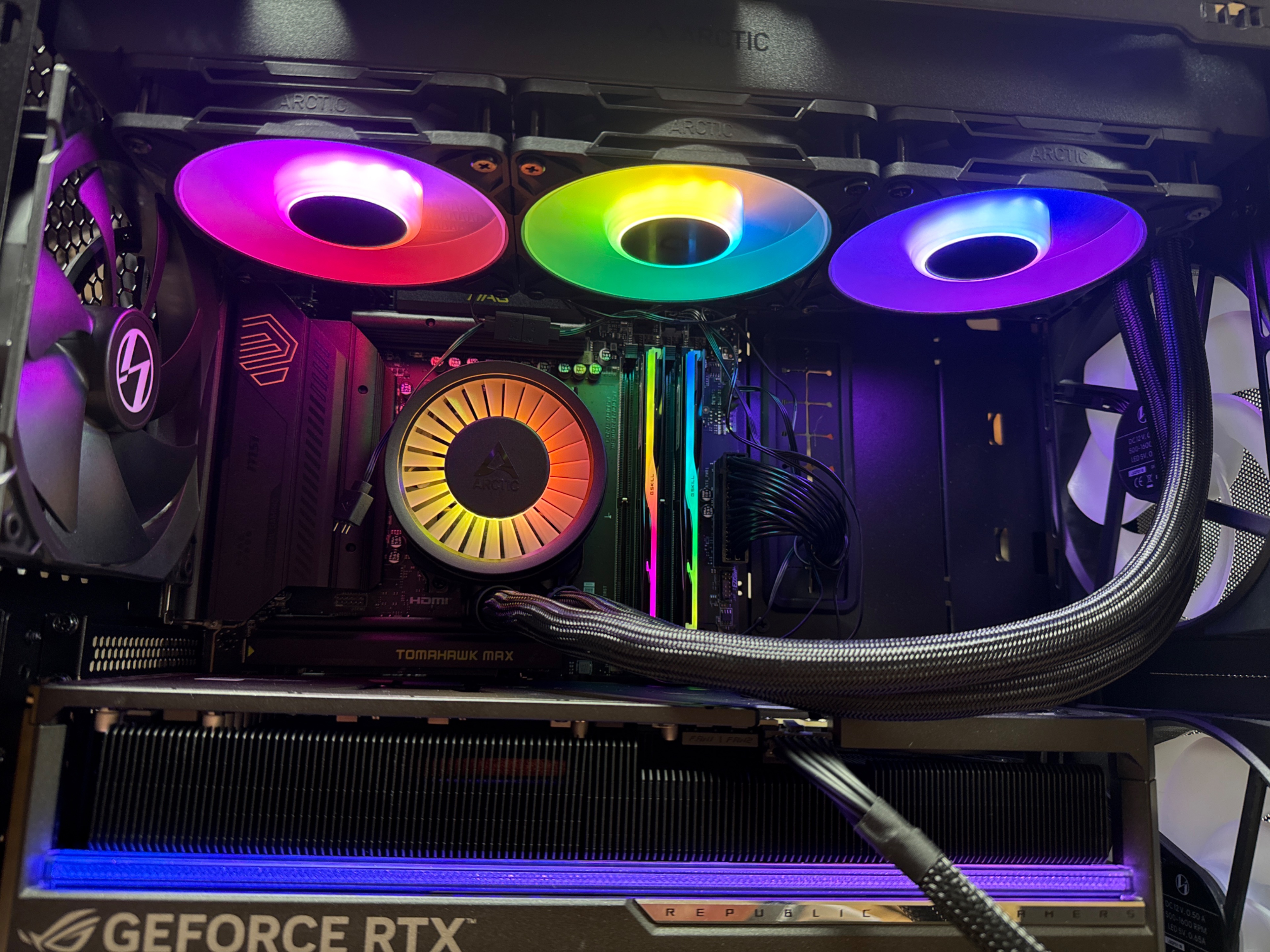

Hey Meine Freundin und ich bauen gerade unseren ersten Pc zusammen vorher immer auf Gaming Laptops gezockt
Haben gerade mit den Gehäuse Lüfter Komplikationen
Wo und wie muss man die anstecken

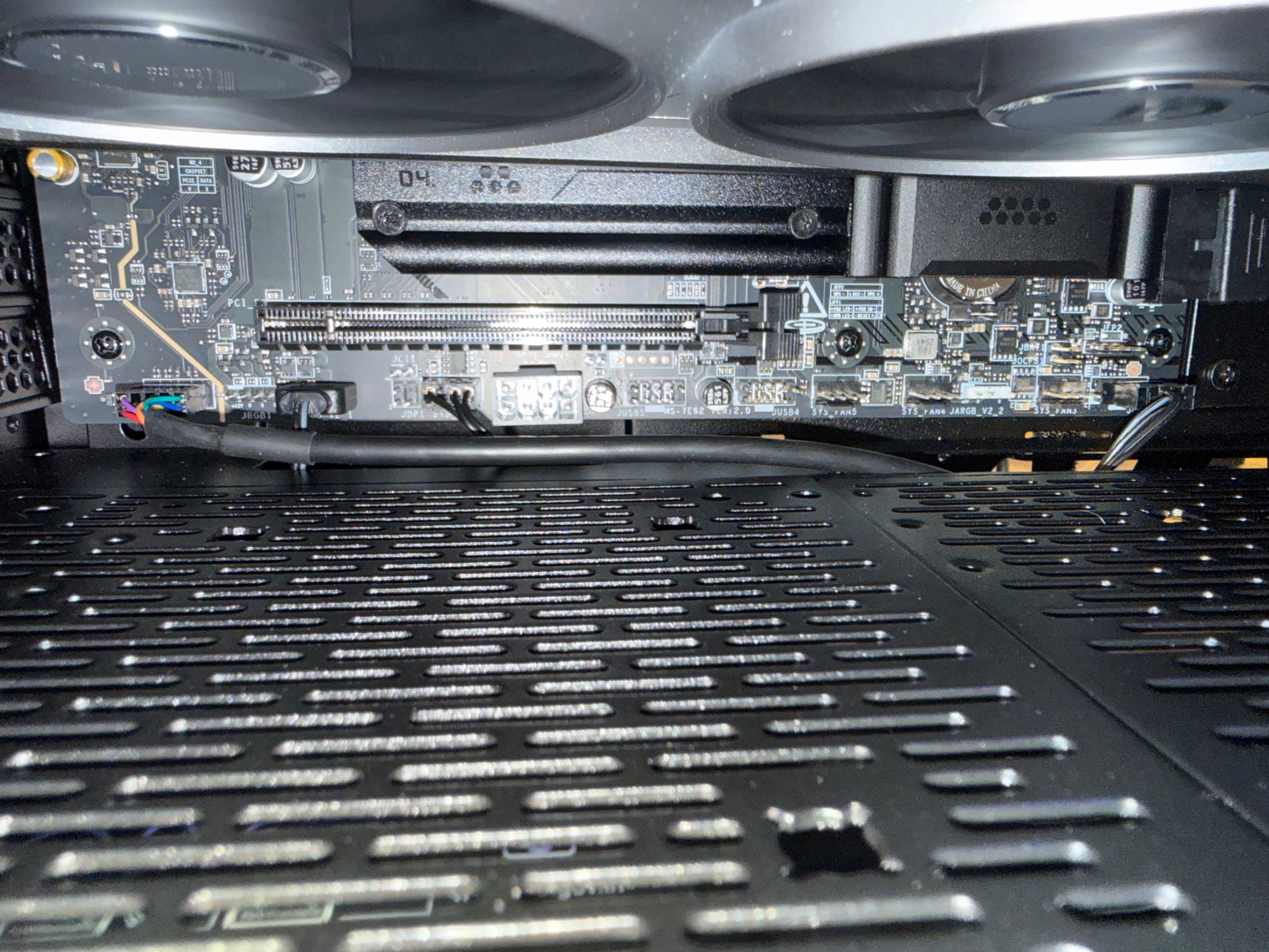

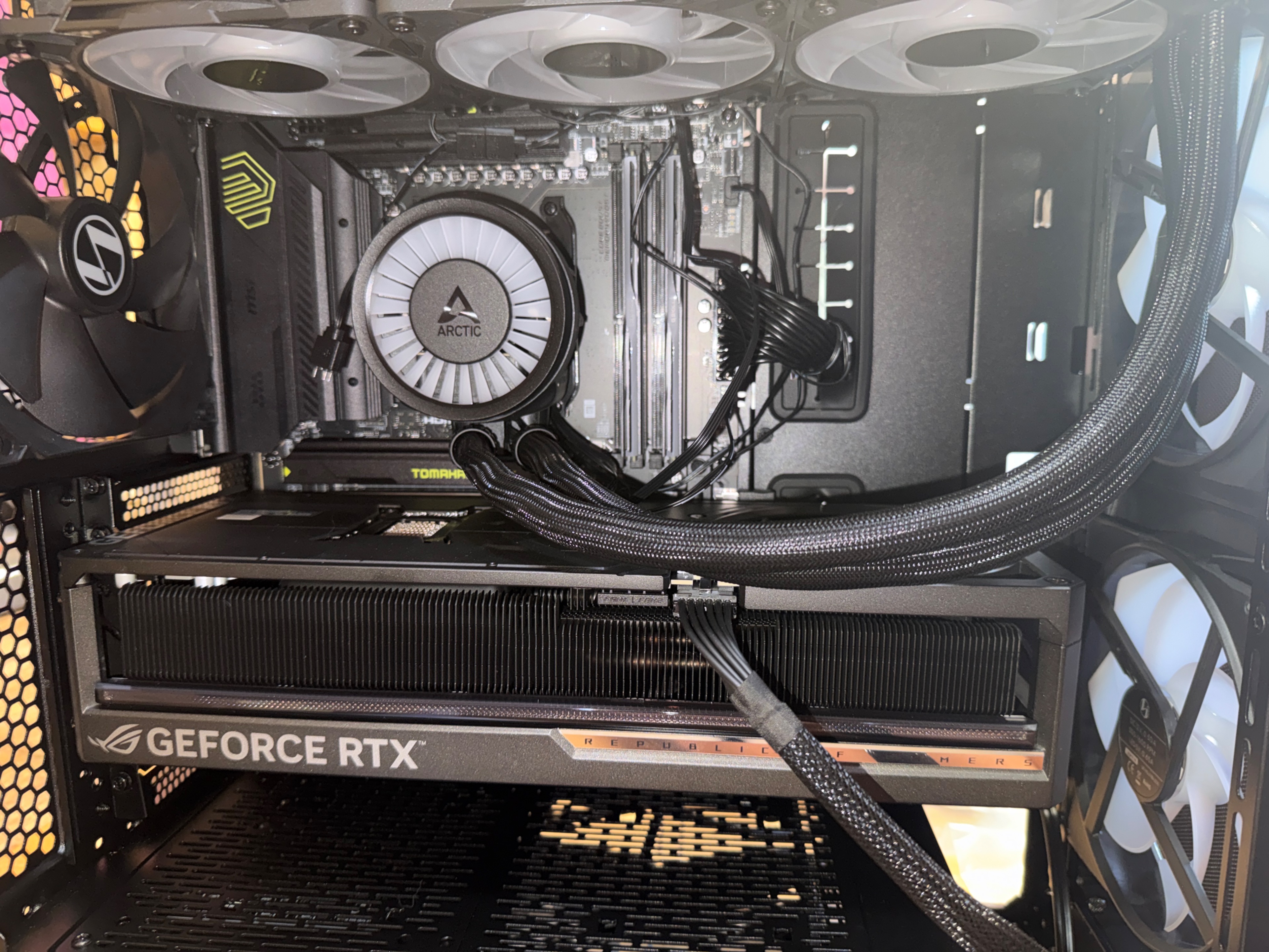

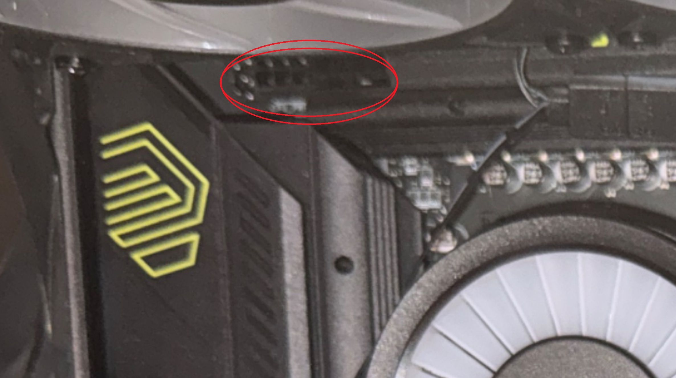

Täuscht das, oder fehlt oben links am Board noch der 8pin CPU Stromstecker?
Reaktionen: duAffentier und psy187
Würde auch sagen die fehlen

Also hast einen von zwei 8Pin Stromkabeln angeschlossen ?
@SimonADHD:
ein 8pin reicht grundsätzlich auch in den meisten fällen. ich persönlich sehe aber auch keinen grund nicht beide anzuschließen wenn das NT die entsprechenden stecker hat.
Reaktionen: xXDariusXx
Heisst sozusagen diesen stecker vom Netzteil zum mainboard noch anstecken?

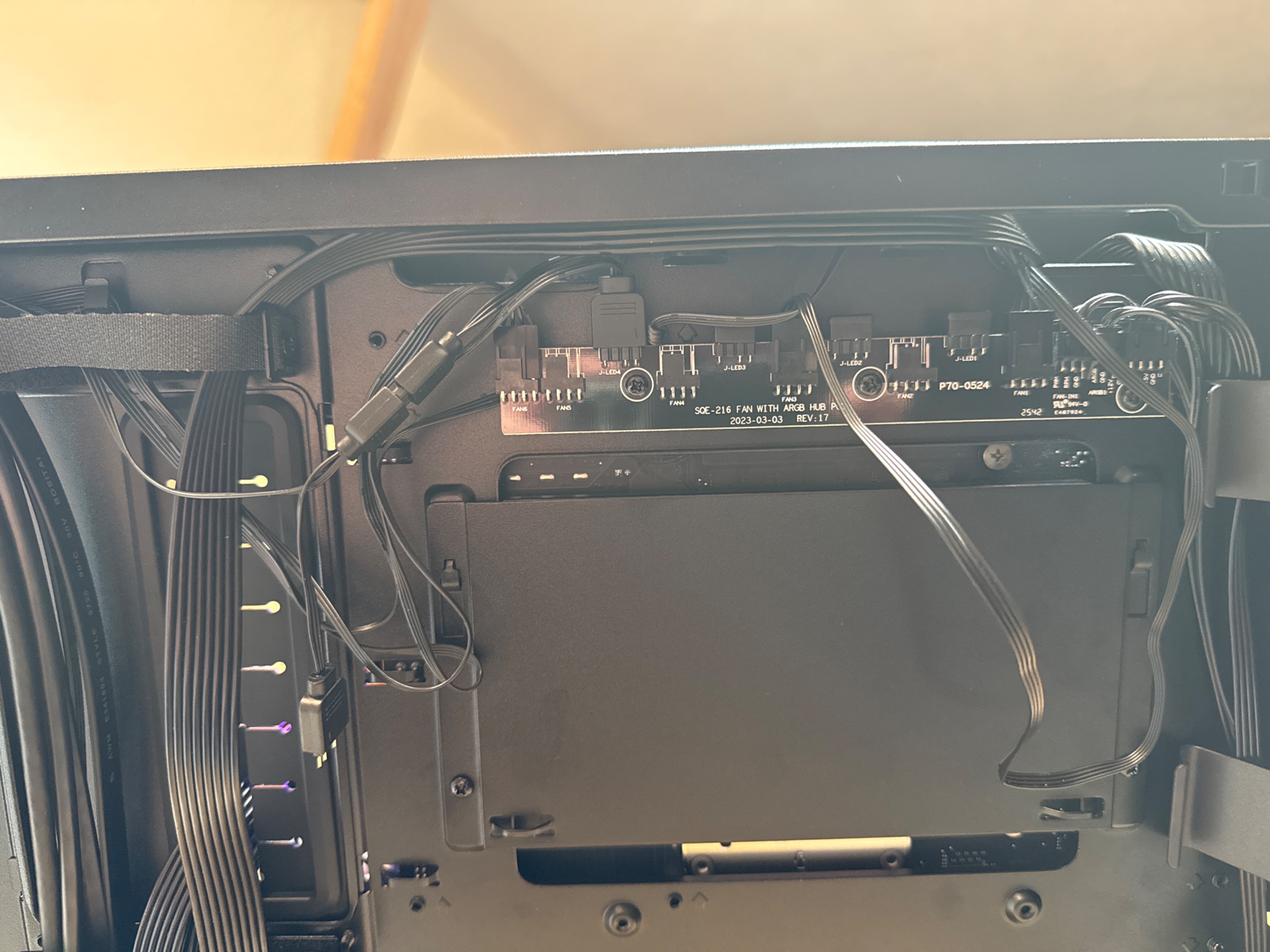

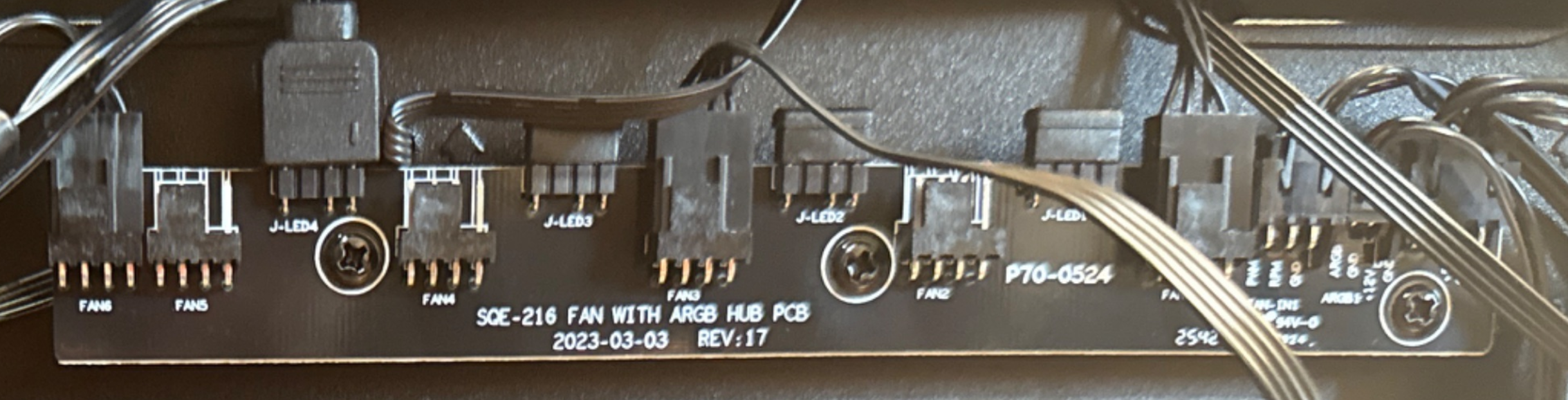

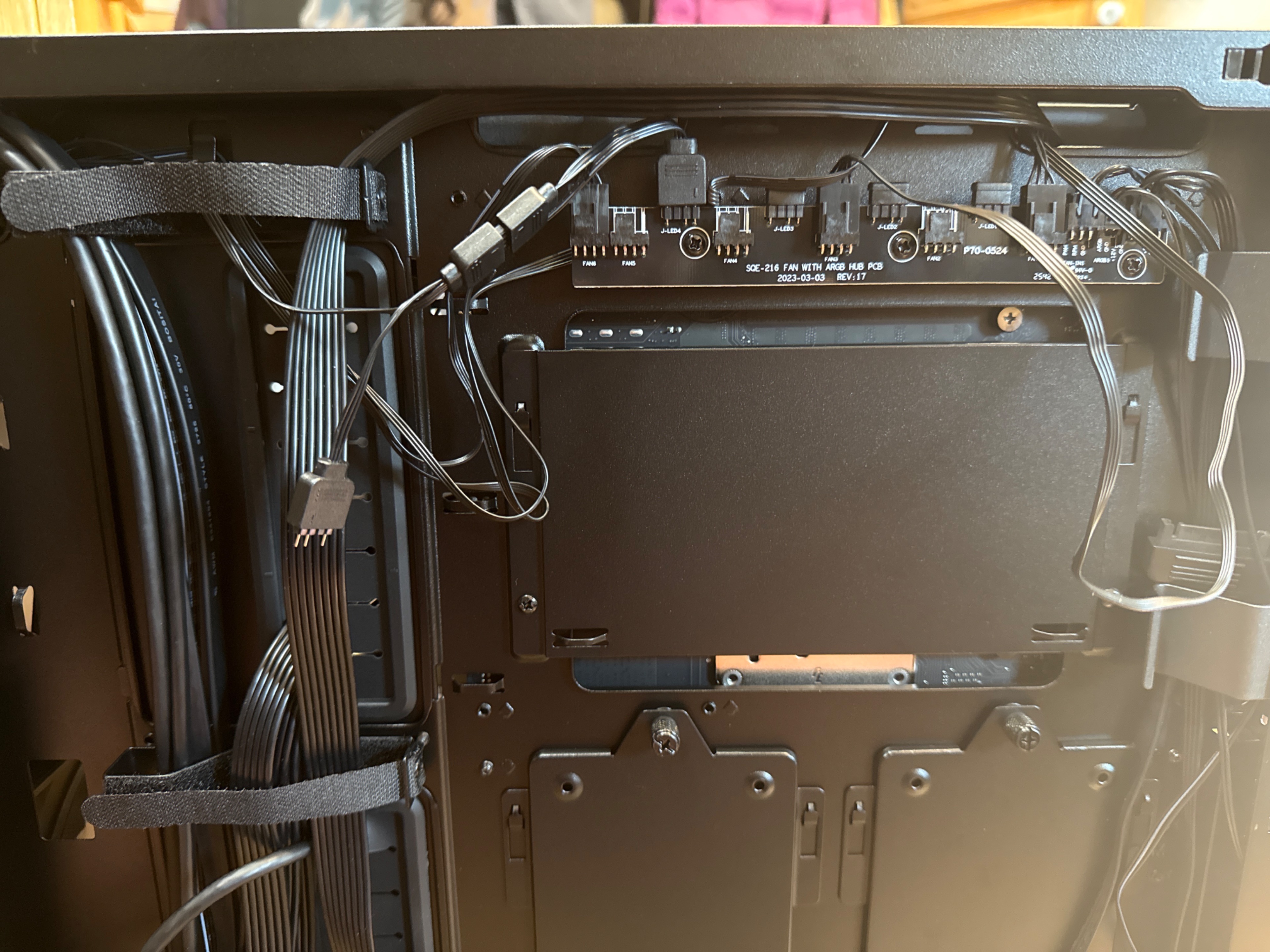

So cpu stecker sind jetzt beide angeschlossen jetzt hab ich nurnoch das Problem dass die gehäuse Lüfter nicht laufen
Edit brauche ich das sata kabel?

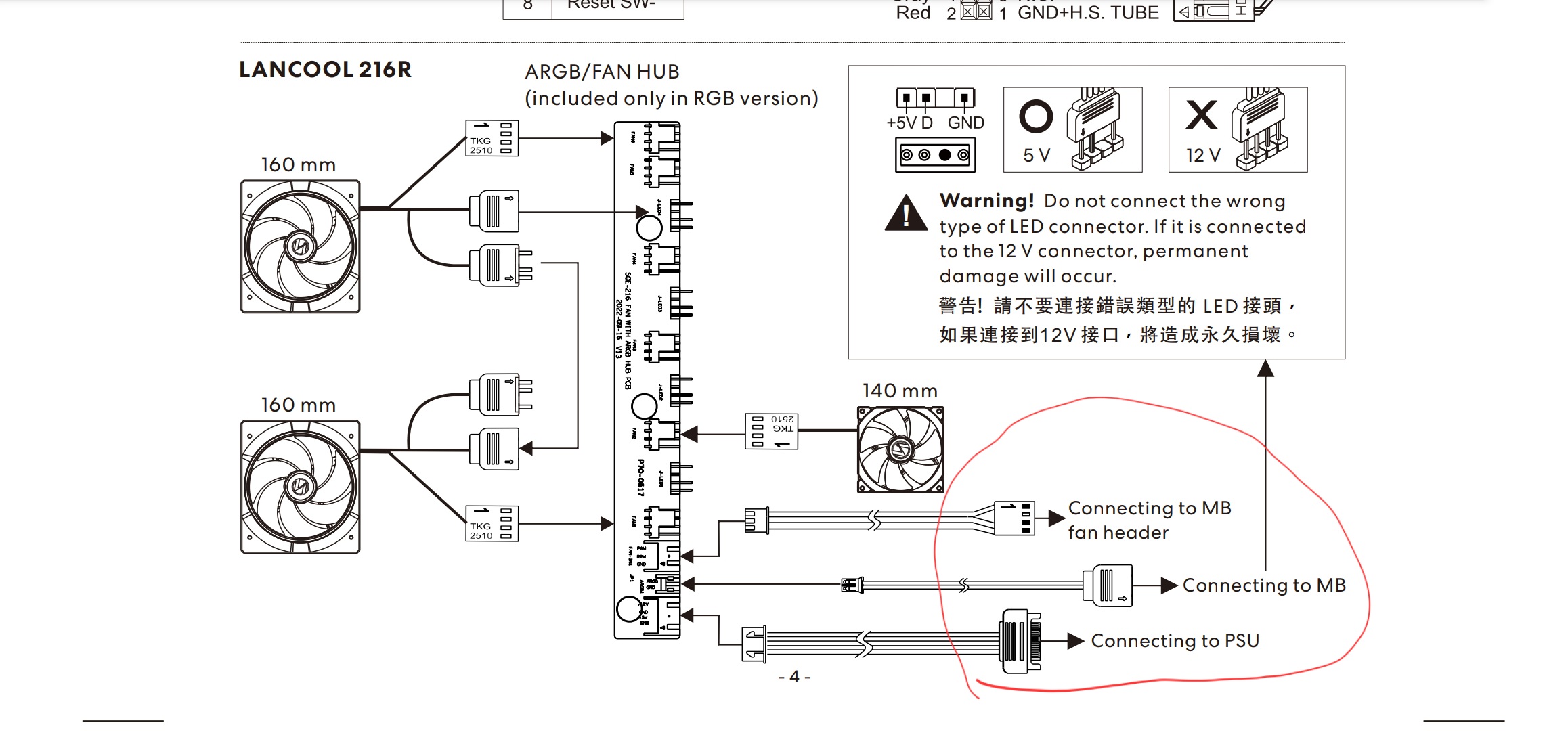

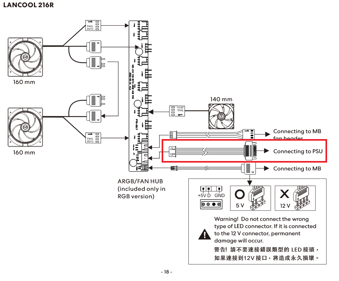

Steht doch eigentlich alles im Handbuch beschrieben
Die Lüfter sind an nem Verteiler angeschlossen und ja, der Verteiler braucht Strom, also ein SATA Stromkabel
xXDariusXx schrieb:
Normalerweise brauchen diese FAN + ARGB Hubs von vielen Gehäusen noch extra Strom
Nur "Normalerweise"? Gibt es auch welche mit Akku? 🤣
Auf den Screenshots sieht das nach SATA aus.

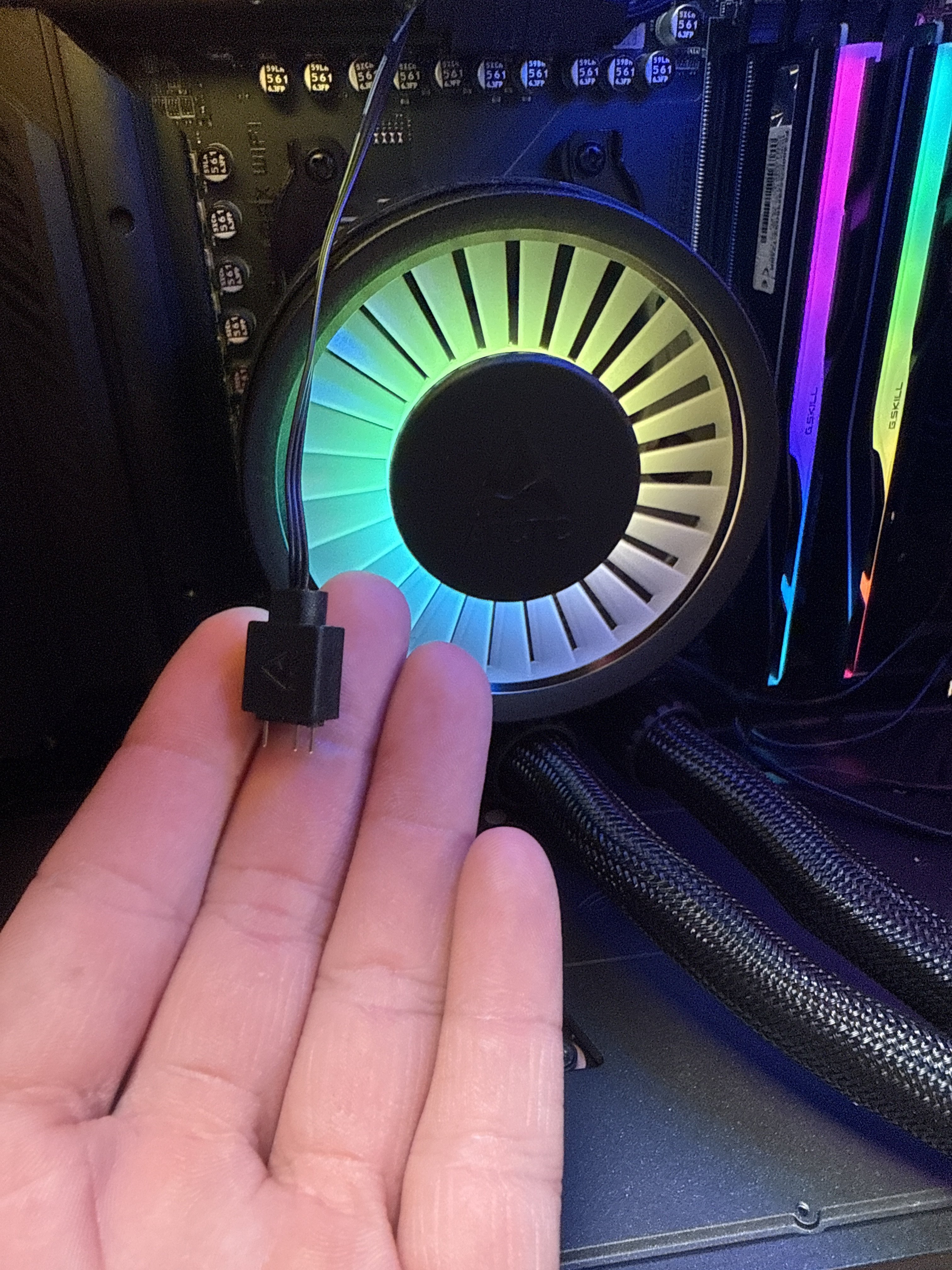

Das mit "Connecting to MB" ist einmal anscheinend USB 3.
Ach, der Stecker sieht aus wie die USB 3 Stecker. RGB pffff. Dachte darüber läuft dann auch USB 3 vom Gehäuse.
