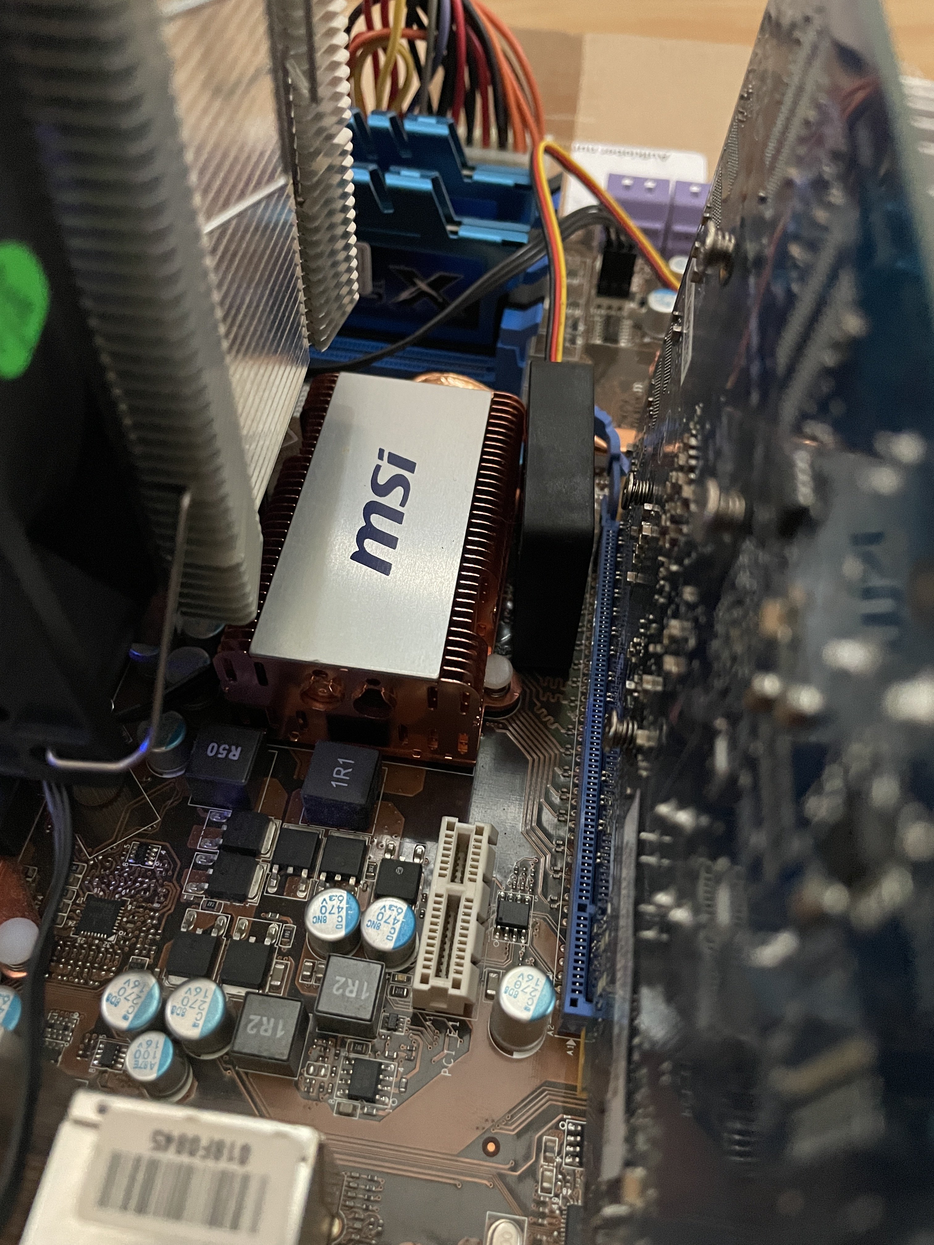

Hat einer ne Idee wie ich den Lüfter so befestigen könnte, damit das mainboard nicht beschädigt wird?
Damit der chipsatzkühlet nicht so heiß wird.
Kabelbinder! Und falls ein Wärmeleitpad zwischen dem Kühler und dem Chipsatz ist, könnte man dieses auch durch Wärmeleitpaste ersetzen wenn der Kühler auch ohne Pad stramm sitzt. Also wenn der Federweg der Federn lang genug ist.

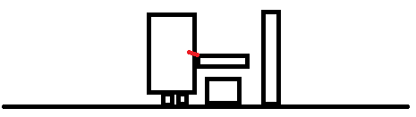

An den Kühlrippen des CPU-Kühlers mit kleinen Kabelbindern dann durch die Löcher an einer Seite des kleinen Lüfter, so dass es von Oben drauf bläßt.
Meine höchst professionelle technische Zeichnung stelle ich unentgeltlich zur Verfügung

Hm oder ebend so wie er "montiert" ist durch den Kühler mit Kabelbindern, dann bläst er nicht wie von dir von beschrieben oben auf eine Fläche sondern eben durch die Rippen.
hatte schon überlegt mit pattafix fest machen, aber denk das wird bei wärme nicht halten
