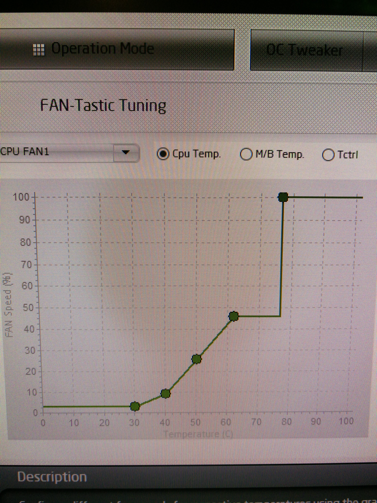

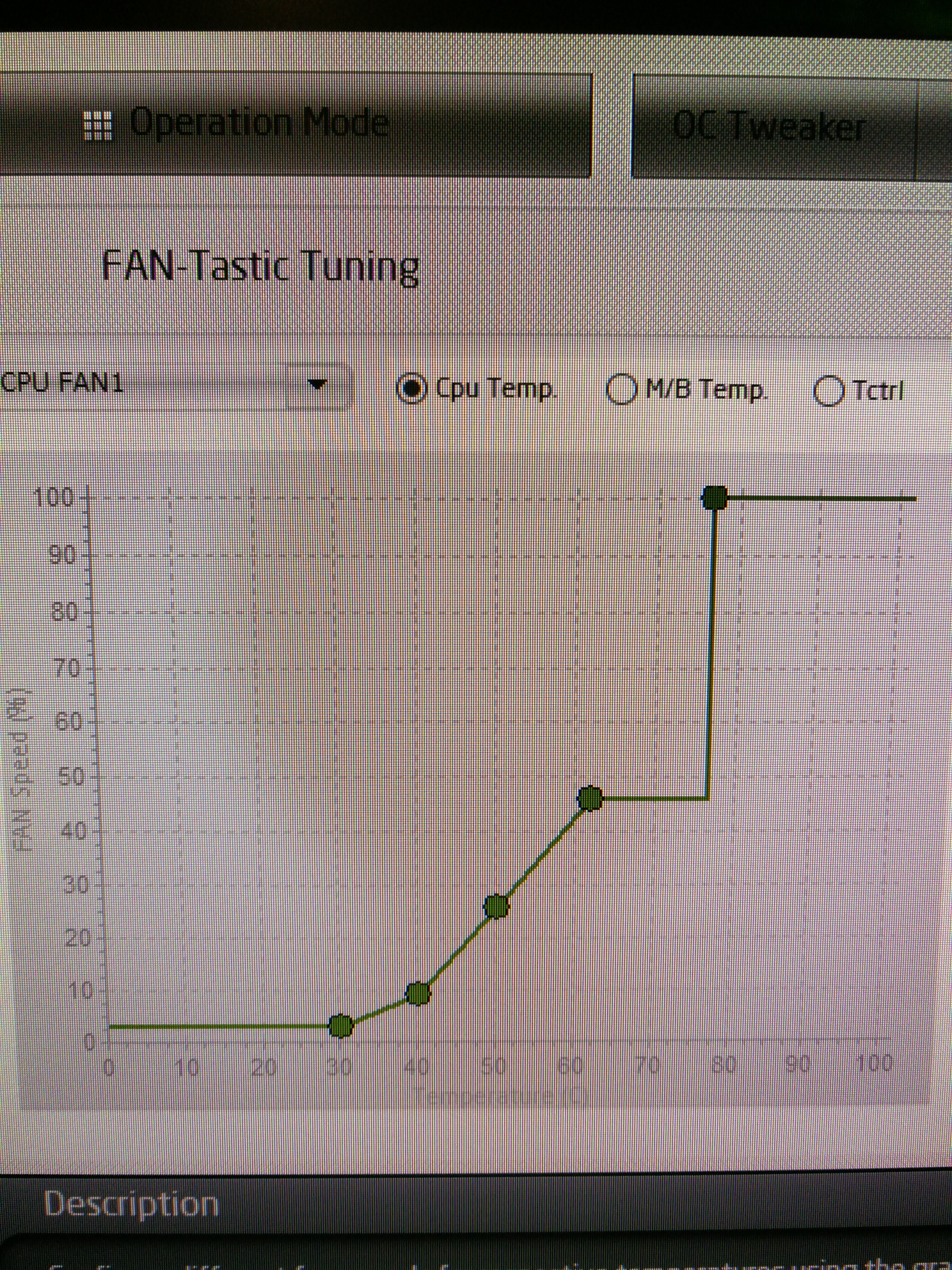

Also ich hab das nochmals ausgestestet:
sowohl mit dem Utility wie auch per BIOS lassen sich die rpm auf rund 450 drücken. Aber sobald die CPU die Temperaturschwellen von 40° und 50° erreicht, dreht der Lüfter nicht hoch - und zwar egal ob ich das Ganze per Utility steuere oder per BIOS. Gestern bei einer Anspielsession mit DOOM hat meine CPU 69° erreicht. Das war mehr als auch schon. Der Kontrollblick hat dann gezeigt, dass der Lüfter nicht hochgedreht hatte. Dies konnte ich noch mehrmals reproduzieren.
Das AsRock BIOS bietet die möglichkeit des Lüftertests um die rpm zu eruieren. Dort stand beim Endergebnis dann, dass die minimale Frequenz 26% betragen müsste - das ist auch der niedrigste Wert, welcher im Automodus im Silentprofil eingestellt wird und entspricht ca. 800rpm. Das ist dann leider nicht mehr ganz so flüsterleise wie ich es eigentlich gerne hätte.
TL;DR - niedriger/langsamer geht, aber der Lüfter dreht nicht hoch.

So hatte ich es gestern abfotografiert.
Bildschirm & handy = selten gut.
Ich müsste es sonst heut Abend nochmals machen. Aber so hatte ich es im Utility konfiguriert.
Temperaturquelle ist CPU gewählt, der Mugen hängt ganz normal am CPU_Fan1
