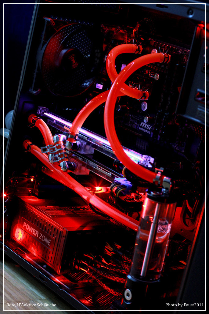

Das ist jetzt ein Witz, oder? Ich kühle mit einem MoRa3 360 eine übertaktete CPU (Intel 6-Kerner, i7-5930k), 2 x R9 290 sowie die MosFETs des Boards. Dabei lasse ich nicht mal alle 4 180er Lüfter laufen, denn das braucht es gar nicht. Soviel zum Thema Kühlleistung :D
Das sieht dann so aus:
Oh, mal schauen was ich gerade spontan an Fakten zusammentragen kann. Also, beim Spielen (z. B. Battlefield 4 - lastet CPU und beide GPUs sehr gut aus) habe ich:
CPU ~ 60°C
GPU ~ 45-50°C
Wasser habe ich als Zieltemperatur 30°C. Derzeit habe ich jedoch nur 3 von 4 Lüfter angeschlossen (sind 180er) und diese laufen mit 70%, können die Wassertemperatur jedoch nicht halten, d.h. diese steigt dann auf ca. 35°C.
Soweit mal die Zahlen aus meiner Erinnerung... wenn die Wakü mal installiert ist und für ein paar Wochen läuft, dann werden die Zahlen einfach nebensächlich ;)
