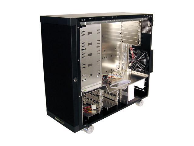

Denke bei der Gehäuselüftung muss ich erstmal mein Gehäuse nennen, da es sehr "speziell" ist. Ich hab das Lian Li V1200 ( Aufbau sieht so aus http://images10.newegg.com/productimage/11-112-073-04.JPG )
Hinter der CPU sitzt ein Swif2 mit 1200 U/Min. in der Seitenwand sitzt ein Swif2 mit 800 U/Min.
Grafikkarte im System ist eine Force 3D Radeon HD5850.

alles klar! das ist murks.
du brauchst einen lüfter vorne/unten (saugend) und einen hinten/oben (ausblasend). also den seitenlüfter nach vorne vor die hdd setzen. seitenlöcher von innen zukleben. der cpu-lüfter muss durch den kühler nach hinten blasen.

Im Moment blasen CPU und Rückseite nach aussen. Bringts was wenn ich das umdrehe ?
hoffnungslos. in das gehäuse kriegst du nie einen luftstrom rein.
Ich versuchs einfach mal mit Lüfter drehen. Ansonsten versuch ich mal nen 140er Lüfter auf der CPU oder es kommt wieder ne Wakü rein.

Der Luftstrom indem der CPU-Kühler/Lüfter und in Verlängerung mit dem Lüfter an der Gehäuserückwand sitzt, ist wunderbar.
Der Lüfter über der Grafikkarte wirkt positiv auf die Temperaturen von Grafikkarte und Mainboard, da gibt es auch nichts zu merkern.
