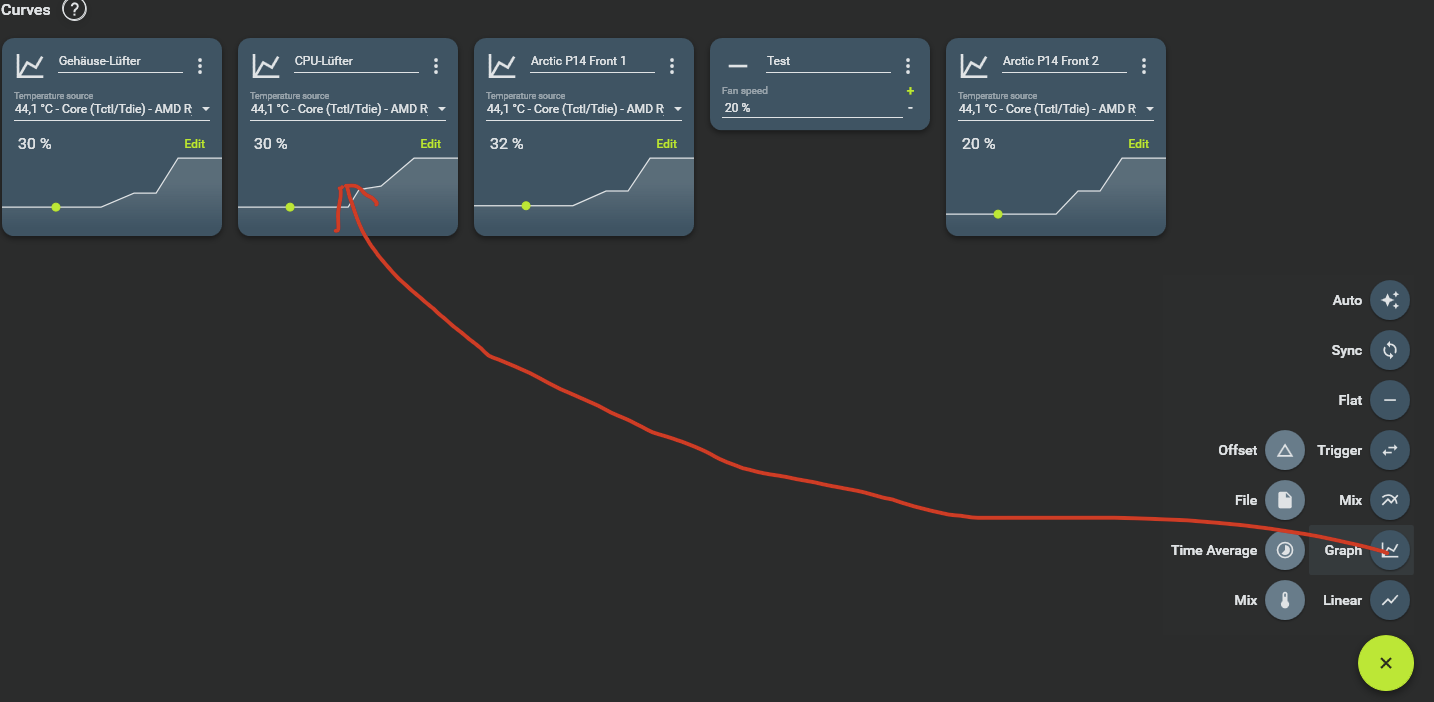

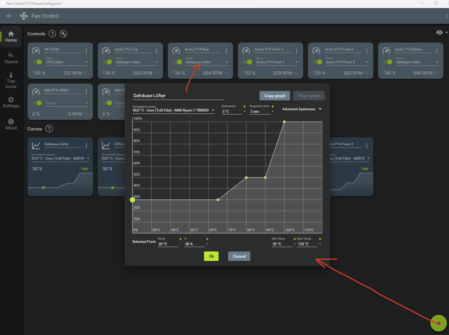

Wenn Fan-Control (FC) die Lüfter findet und einrichten kann, ist das schon mal gut. Bei ersten Einrichten werden die Lüfter bis zu niedrigsten Drehzahl heruntergefahren, die möglich sind, also bis die Lüfter teilweise abschalten. Manche behalten einfach ihre Mindestdrehzahl bei.
Du kannst in FC jeden Lüfter manuell einstellen. Also bei den stehenden Lüftern die Drehzahl wieder soweit erhöhen, bis sie wieder anlaufen. Dafür ist kein Neustart erforderlich.
Gehäuselüfter können grundsätzlich mit einer temperaturunabhängigen, festen Drehzahl laufen. Je nach Geräuschentwicklung muss man schauen, was noch angenehm ist.
Besser ist eine an die CPU gekoppelte Lüfterkurve, welche die Drehzahl abhängig von der CPU-Temperatur regelt. Auch das lässt sich in FC recht einfach einrichten:
Idealerweise wird das auch so im BIOS eingestellt, damit die Regelung schon direkt bei Start greift und auch dann, wenn FC nicht oder noch nicht gestartet ist.
