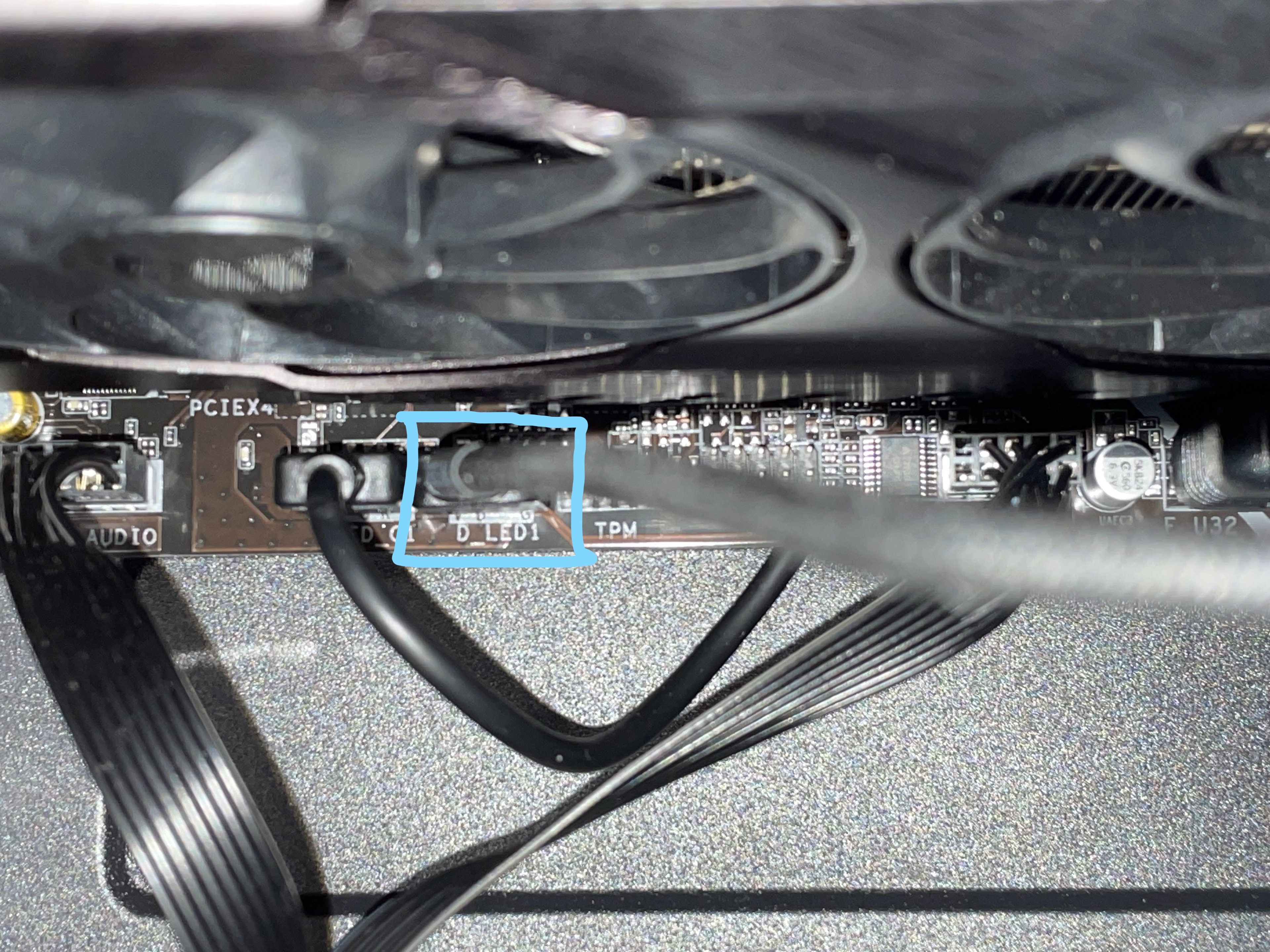

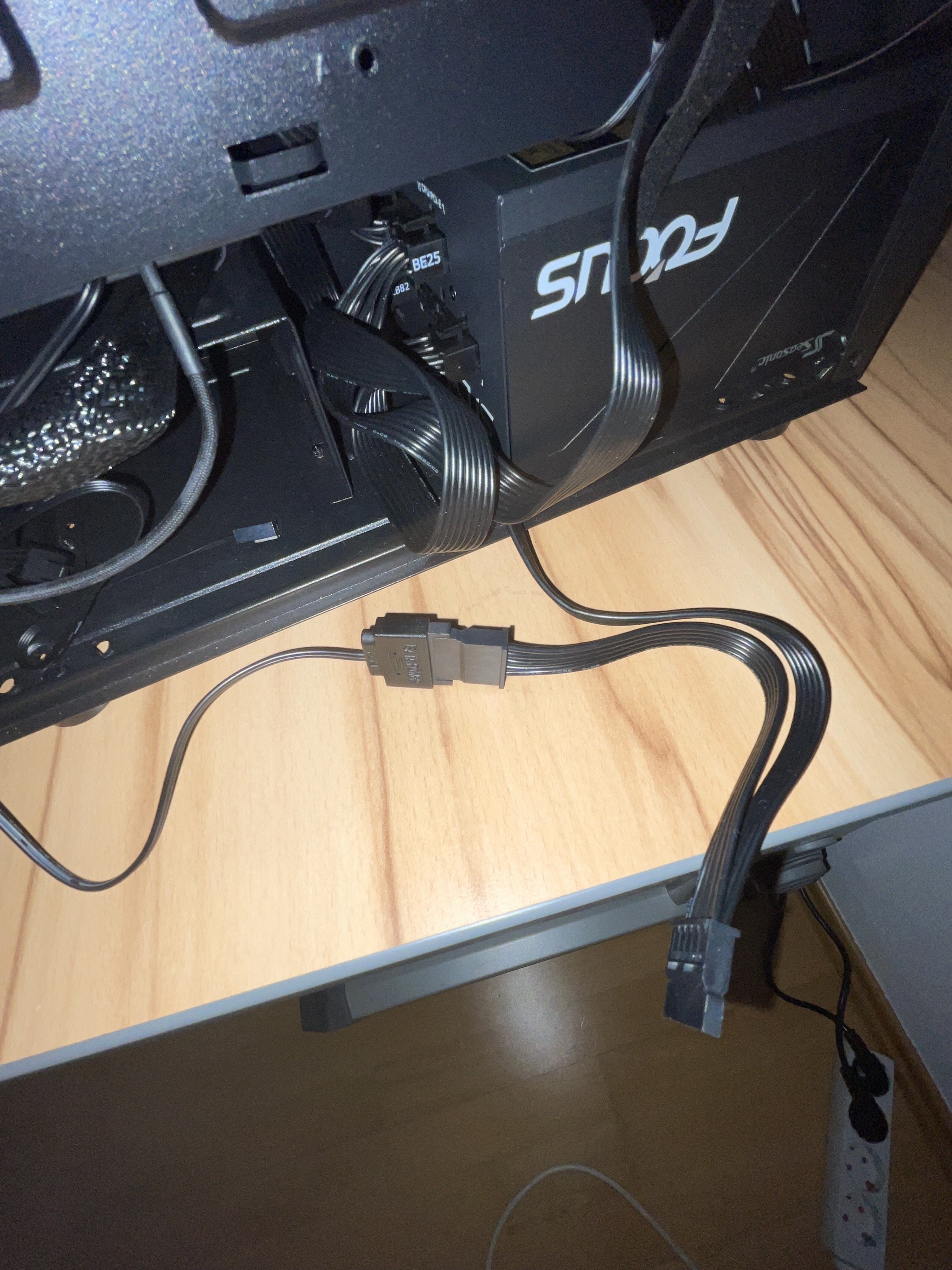

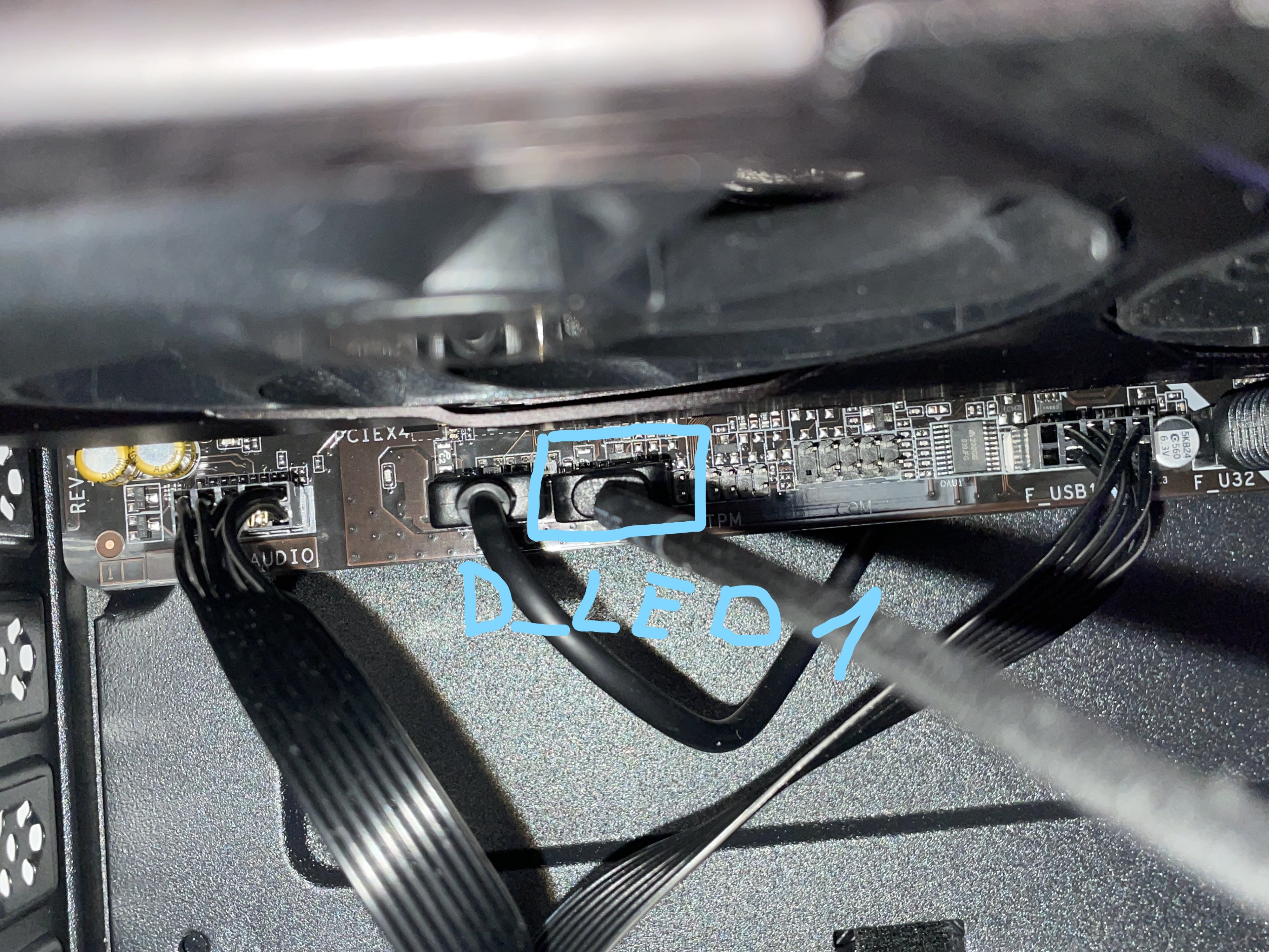

Vorgestern habe ich knappe 4 Stunden meinen gaming pc zusammen gebaut und als ich ihn aufgedreht habe hat alles funkrioniert. auf den ersten bilick zumindest... die RGB meiner lüfter leuchten aber der Lüfter dreht sich nicht... ich habe dann den stecker auf einen anderen platz angesteckt und jetzt leuchten nur mehr 25% der RGBs. habe schon alles mögliche versucht weiß jemand woran das liegeb könnte? Ich füge ein paar fotos hinzu.
und meine Lüfter sind in einen rgb hub eingesteckt und aus dem kommen zwei kabel ein Sata kabel und ein weibliches 3 pin LED kabel.
danke im vorhinein

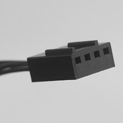

mach doch mal ein foto von den steckern. so richtig.
und sag uns welche luefter und welches case das sind
Poste mal bitte Mainboarddaten + RGB Lüfter Daten....
Die Pins sind halt seperat, weißt du schon oder? Bzw. die Schnittstellen welche man anstecken muss :P

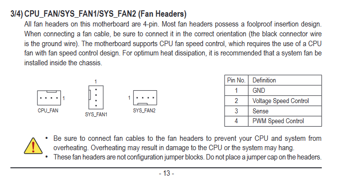

Musst neben dem rgb bling bling Kabel halt auch das Lüfter Kabel selbst anschließen.

Wo it der 4-Pin PWM-Anschluss der Lüfter angeschlossen?
IchbinbeiCB schrieb:
Ich frag da aus Neugierde weil ich den Hub selbst nicht kenne, kommt der mit nem Sata Anschluss daher ?
Ja
[Quelle: Handbuch]
P.S.
be quiet! hat im Handbuch vergessen zu schreiben, dass die Lüfter noch über den 4-Pin PWM Anschluss mit dem Mainboard verbunden werden müssen, sonst drehen sich sich nicht.
Ivanovic schrieb:

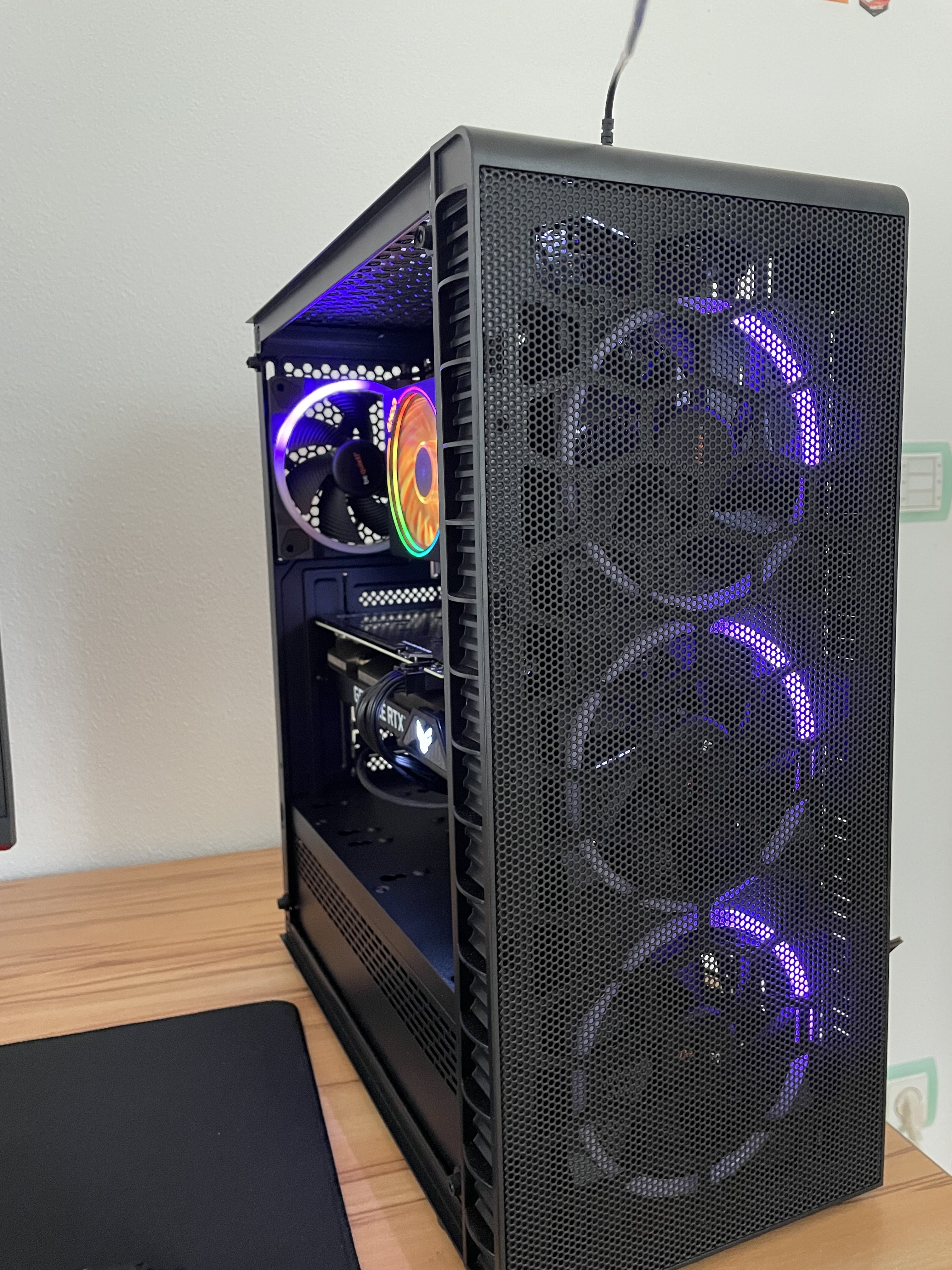

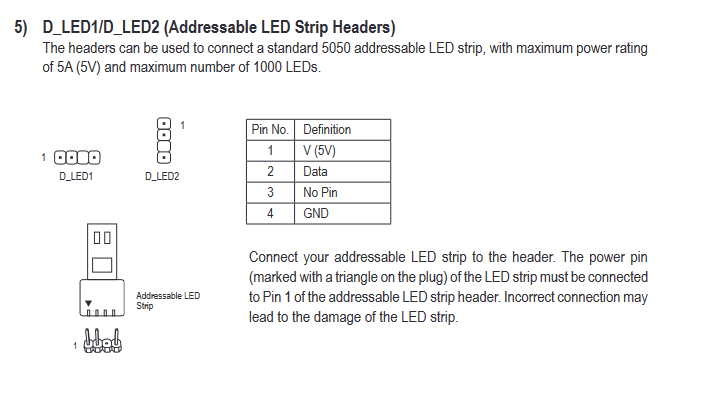

aber die rgbs leuchten noch immer so komisch wie auf dem bild das ich ganz oben hochgeladen habe woran liegt das

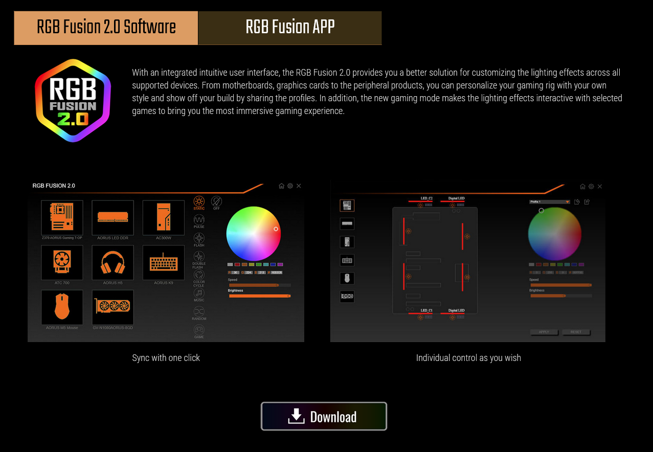

Die Steuerung erfolgt über die entsprechende Software ggf. UEFI (zuvor BIOS).
B550M DS3H (rev. 1.x) - SUpport
RGB FUSION 2.0
With B550 Motherboards, RGB Fusion 2.0 is even better with Addressable LEDs. RGB Fusion 2.0 offers users the option to control onboard RGB and external RGB / Addressable LED light strips* for their PC build. Already feature filled with colors and patterns, RGB Fusion 2.0 are now upgraded to improve the Addressable LED support. With external Addressable LED strips, where each LED is digitally addressable that users can experience even more patterns, styles, and illuminations.
With B550 Motherboards support the external 5V Addressable LED lighting strips and up to 300 LED lights. RGB Fusion 2.0 with Addressable LEDs comes with new patterns and various speed settings with more to come.
RGB Fusion
Release Note :
  1. Fixed AORUS WATERFORCE X series LCD issues.
  2. Improve Compatibility for RGB Memory module.
OS: Windows 11 64bit,Windows 10 64bit
