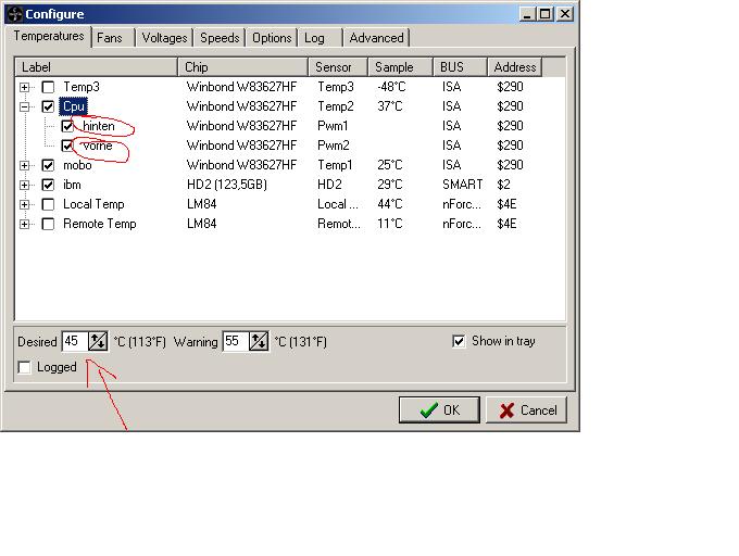

mit speedfan kannst du die lüfter temperaturabhängig steuern . du gibst also zb eine erwünschte temp für deine cpu an , sagen wir mal 40°C . sinkt diese temperatur zb auf 39°C merkt speedfan "aha , is kühl genug , ich schalt die lüfter jetzt auf langsam" . für die lüfter wiederum kannst du , einen "arbeitsbereich" festlegen . also eine minimale geschwindigkeit und eine maximale geschwindigkeit ( in %-angaben ). Von speedfan werden dann die lüfter bei 39°C auf deinen minimalen wert von zb 5% gestellt , steigt die temp , wird auch der lüfter wieder mehr befeuert ...
die "zu beobachtenden" temperatureinstellungen findest du unter : configure -> klick auf cpu (oder eine andere hardware , nachder sich die lüfter richten sollen ) -> desired temp . da stellst du dann zb 40°C ein .
du kannst unter dem punkt dann auch noch einstellen , welche lüfter sich regeln , also nur vorne , hinten oder beide etc .

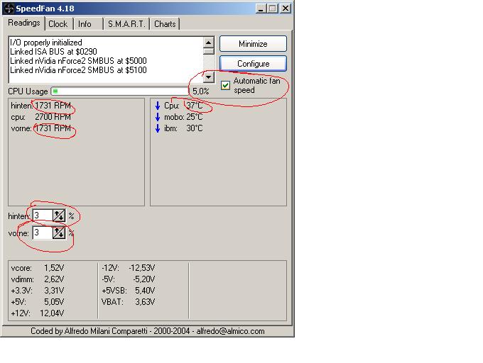

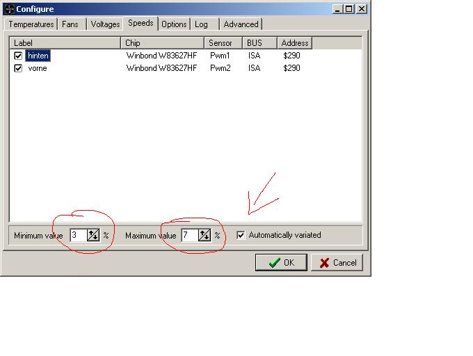

unter "speeds -> entspr. lüfter" kannst du dann die erwünschten "geschwindigkeiten" einstellen . da musst du halt mal ein wenig rumprobieren . Haken bei "automaticlly variated" nicht vergessen !
im hauptfensterchen musste dann auch noch nen haken bei "automatic fan speed" setzen und das wars dann schon .
