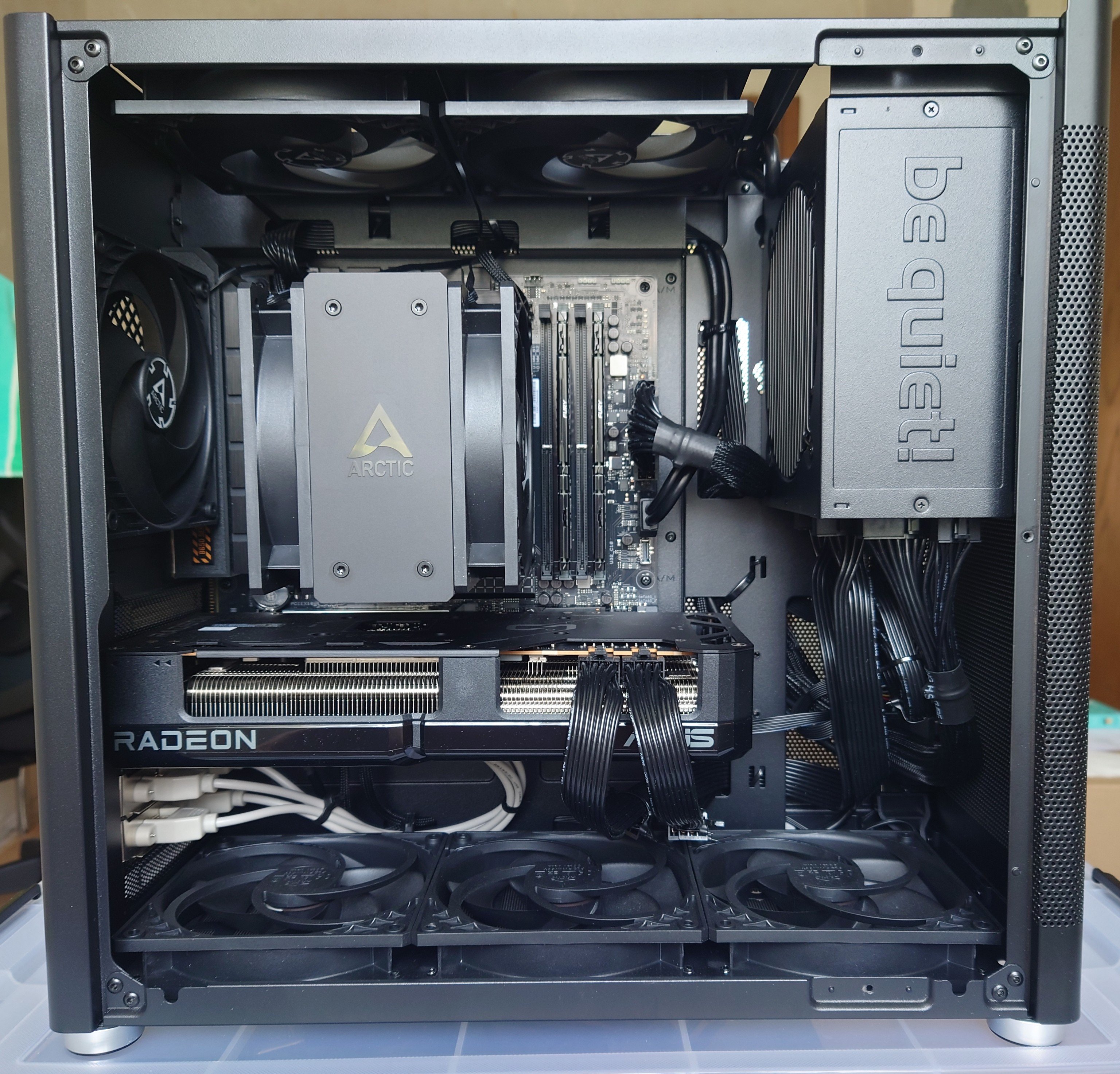

Hallo an alle !
Ich habe mir ein neues System zusammengebastelt und nun stehe ich vor einem Rätsel.
Die Lüfter machen und das ist recht interessant , nur bei geschlossenem Gehäuse merkwürdige Geräusche.
Es fängt mit einem leichten humming an und entwickelt sich zu einem recht lauten Vibrieren das man deutlich am Gehäuse spüren kann.
Wenn ich die Seitenteile ab mache dann ist des Geräusch weg !
Die Drehzahl bei der das geschieht fängt bei ca 1100 rpm an und ist bei ca 1750 rpm sehr deutlich.
Wie gesagt nur wenn das Gehäuse komplett zusammengebaut ist.
hat das schon jemand mal gehabt ?

Lüfter nicht ausreichend entkoppelt und das dünne Seitenteil vibriert dann mit.
Reaktionen: iron_monkey und JumpingCat
Beliebige Gummiunterlegscheiben in der passenden Größe, wären die preiswerteste Lösung. Für spezielle Teile für Lüfter, v.a. bei Noctua, zahlt man einen saftigen Aufpreis.

Ich habe es nochmals getestet und es ist tatsächlich reproduzierbar bei 1650 RPM schaukeln sich die Lüfter gegenseitig auf und bringen das Blech des Gehäuses zum schwingen.
Schlimm ist das die CPU Lüfter auch betroffen sind. Die lassen sich nicht entkoppeln.
Ich Versuche es mal mit den Gummi-Teilen 🤷
Vielen Dank für die Hilfe!

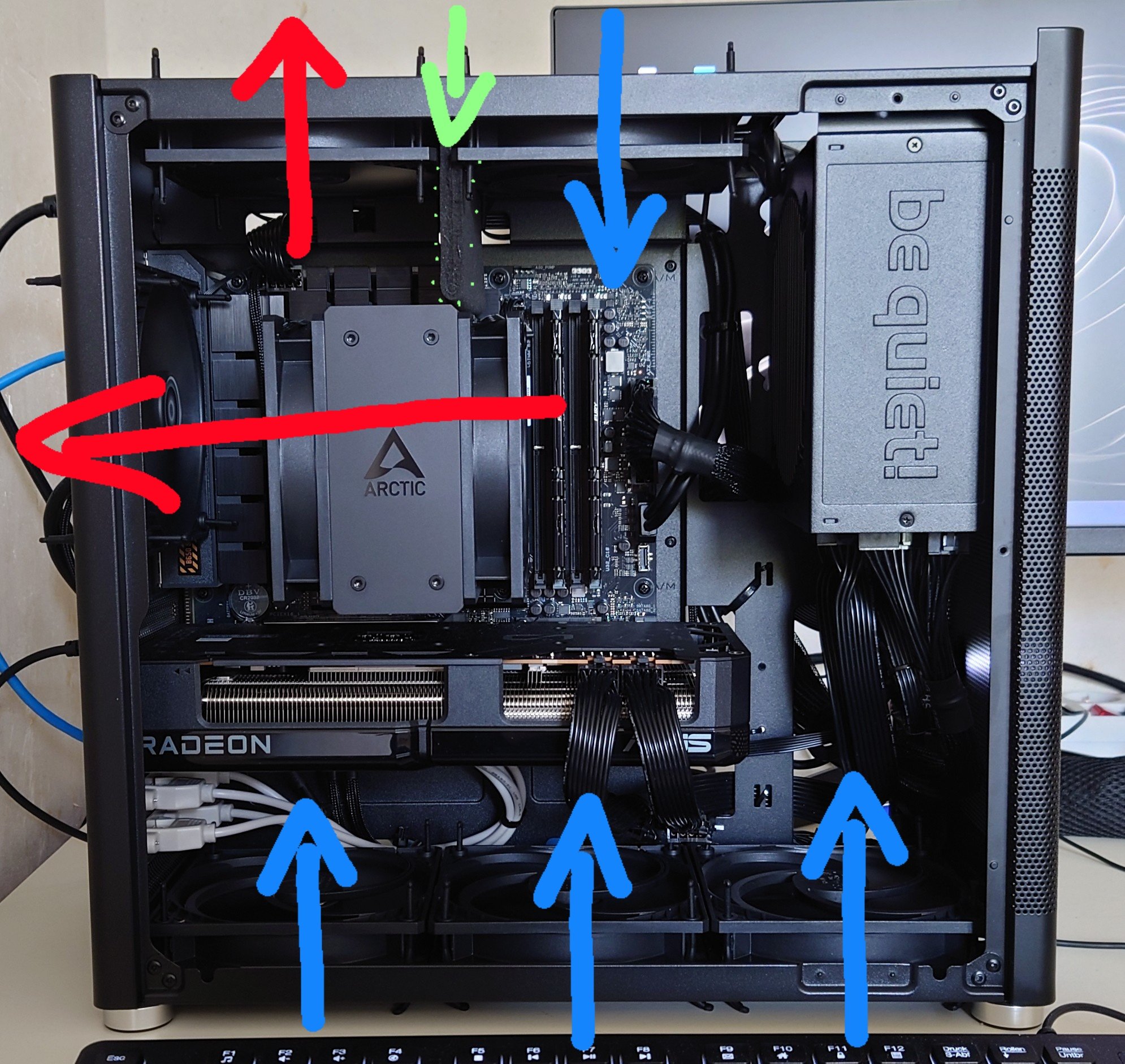

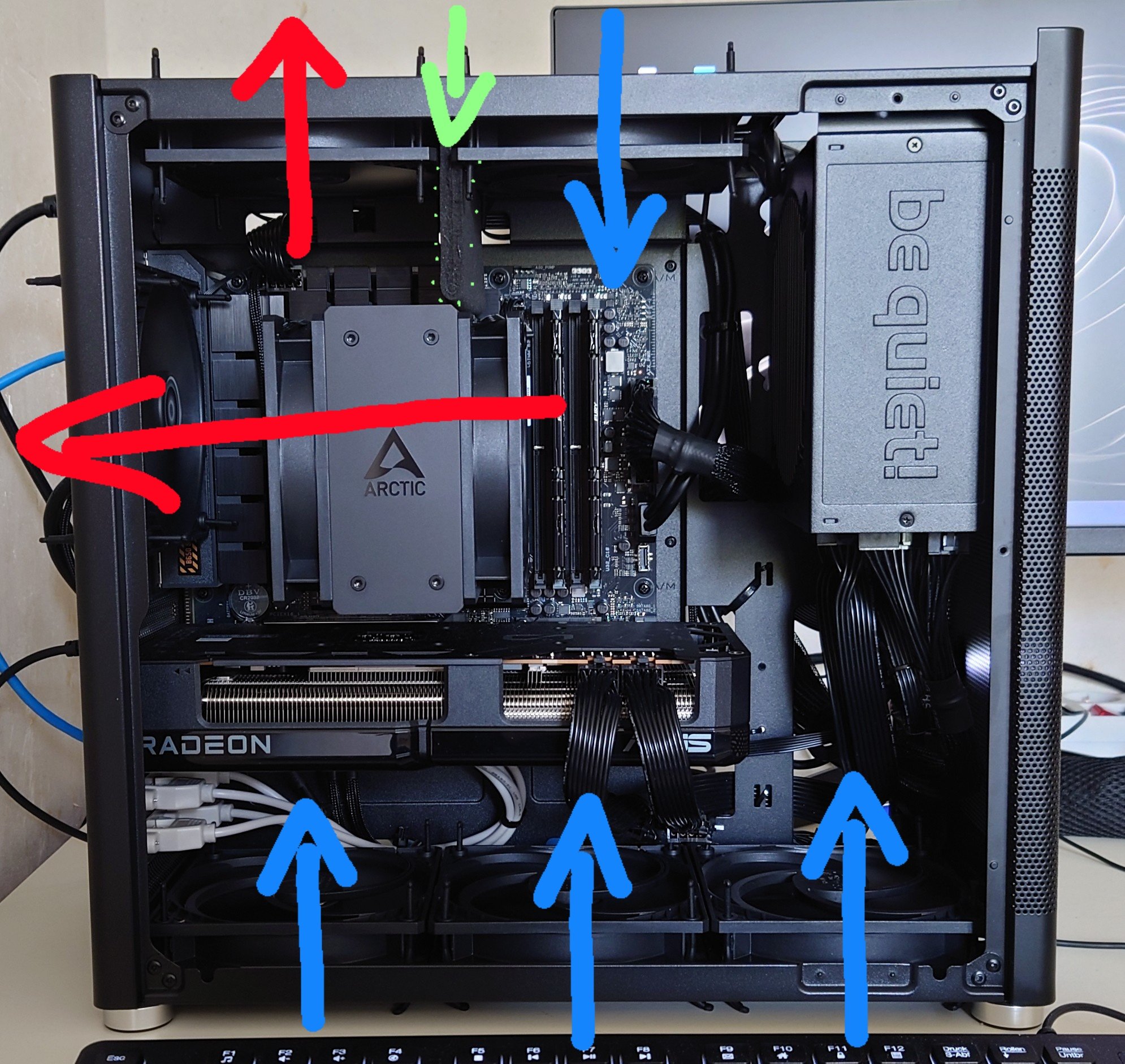

Zwei Dinge fallen mir auf, du lässt den Netzteil Lüfter gegen Frontlüfter des CPU Kühlers ankämpfen, das ist sicher nicht ideal, die werden mehr belastet als nötig. Netzteil umdrehen, hat auch den Vorteil, dass das Netzteil mit Frischluft von aussen gekühlt wird und den Lüfter langsamer laufen lassen kann.
Und nummer zwei der erste Lüfter im Dach kann ziemlich sicher weg, der zieht dem CPU Kühler Frischluft vor der Nase weg. Ich würd ein paar Benches im Loop laufen lassen, um das zu verifizieren, aber die CPU dürfte kühler laufen.
Das könnte auch schon deine Resonanzen erledigen.

Kann man machen... Wenn wir uns aber schon über die "Richtung" unterhalten, würde ich die Lüfter wohl wie folgt verbauen:
  • Unten: Rein. Man kann sich darüber streiten, ob der vordere Lüfter (unterm Netzteil) überhaupt notwendig ist.
  • Hinten: Rein(!). Auch hier kann man sich streiten, ob der überhaupt notwendig ist.
  • Hinten Oben: Weg. Der würde in dem Fall die frische Luft von hinten direkt wieder nach Oben rausblasen.
  • CPU-Kühler: Von Hinten nach Vorne. Damit hat man mehr Chancen auf frische Luft.
  • Vorne Oben: Raus.
"Perfekt" wäre, wenn man zwischen hinteren Lüfter und CPU-Kühler quasi noch einen Duct bastelt ;)
Gedanke ist: Die CPU wird von hinten mit möglichst viel frischer Luft versorgt. Die GPU von unten. Raus geht es dann eben durch Netzteil und den oberen vorderen Lüfter.
Das ist bspw. auch der "Standardaufbau" im Ncase M2, dass ja quasi ähnlich aufgebaut ist.

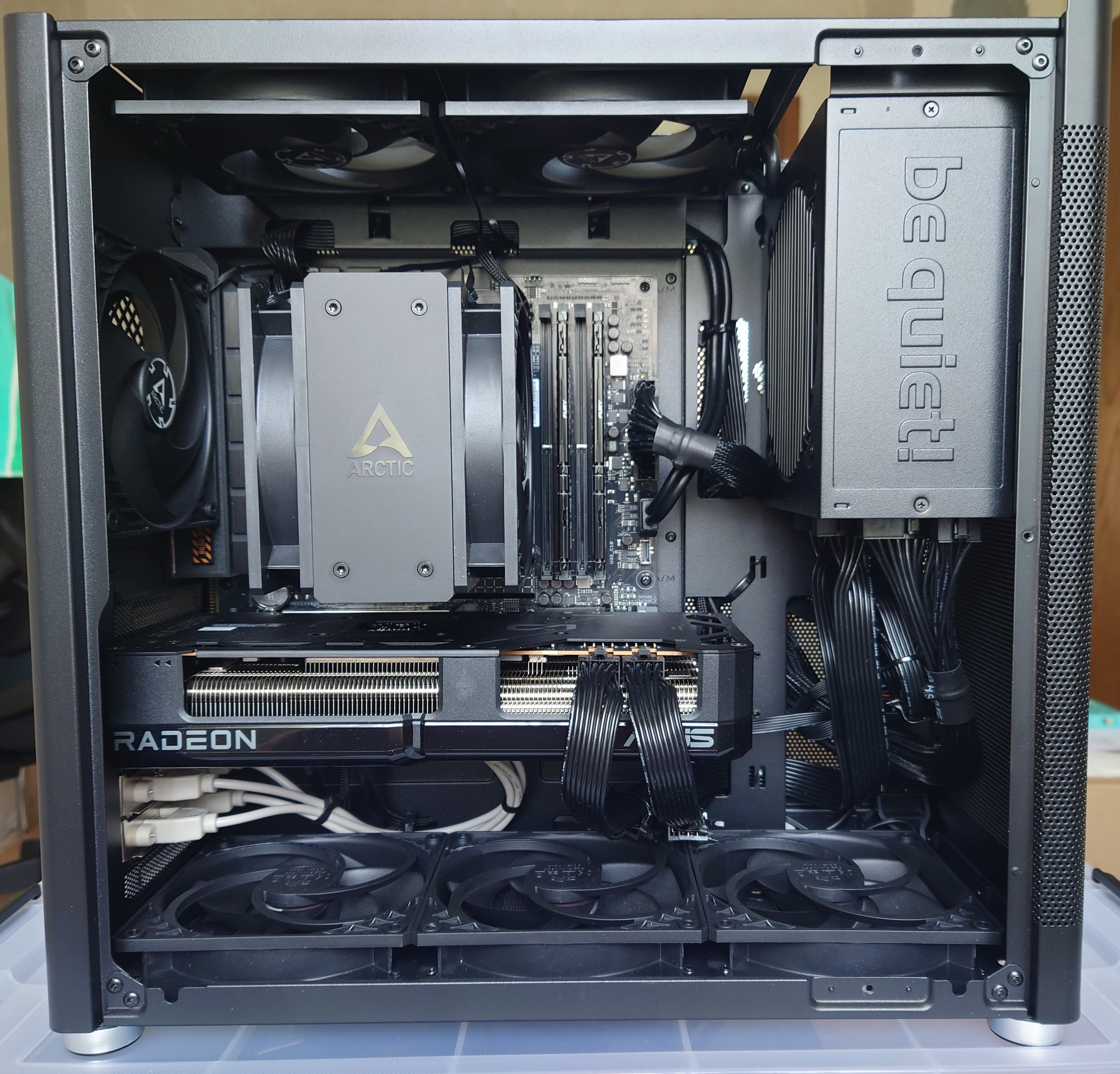

So nun habe ich die Entkoppler und die Änderung am Luftstrom vorgenommen und habe nun folgende Ergebnisse:
Umgebungstemp. 26°C______Umgebungstemp. 24°C
VORHER___________________________NACHHER
Idle CPU-Paket 48°C _____________ Idle CPU-Paket 46°C
CPU 784 U/min __________________ CPU 790 U/min
G1 778 U/min ____________________ G1 712 U/min
G2 802 U/min ___________________ G2 707 U/min
G3 786 U/min ___________________ G3 788 U/min
Idle GPU 36°C ____________________ Idle GPU 34°C
GPU Lüfter 0 U/min ______________ GPU Lüfter 0 U/min
Heavy Load 10 Minuten _________ Heavy Load 10 Minuten
CPU-Paket 92°C __________________ CPU-Paket 90°C
CPU 1698 U/min _________________ CPU 1640 U/min
G1 1753 U/min __________________ G1 1704 U/min
G2 1695 U/min __________________ G2 1691 U/min
G3 1601 U/min __________________ G3 1693 U/min
GPU 64°C ________________________ GPU 50°C
GPU Lüfter 989 U/min __________ GPU Lüfter 865 U/min
Unter Berücksichtigung der abweichenden Umgebungstemperatur von 2°C hat sich an der CPU Temperatur nichts geändert.
Die GPU Temperatur ist signifikant besser.
Ich frag mich nur warum?
Eine Verbesserung brachten auch die Entkoppler, die Schwingungen des Gehäuse sind vollkommen eliminiert.
Lediglich das PWM humming kann man noch bei Volllast leicht hören.
Dies stört mich aber nicht.
Vielen Dank an alle für die Unterstützung 👍
