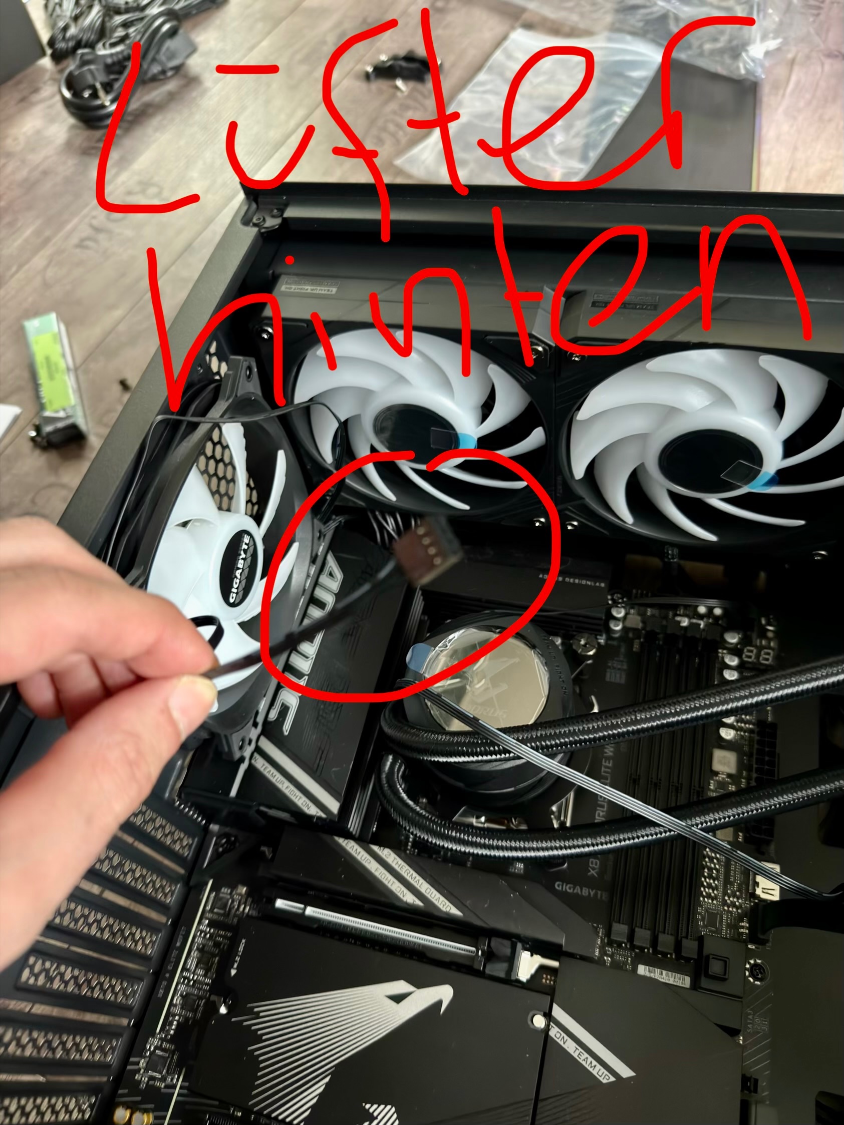

Wie ihr schon anhand der Überschrift lesen konntet, ist das Kabel vom hinteren Lüfter zu kurz. Ich habe gegooglet und es gibt anscheinend Verlängerungskabel. Sind die sicher? Falls ja, worauf muss ich beim Kauf achten? Am liebsten wär mir, wenn der hintere Lüfter zusammen mit den vorderen zusammenhängt, damit ich quasi die Gehäuse Lüfter alle auf einmal steuern kann und den hinteren nicht einzeln einstellen muss.

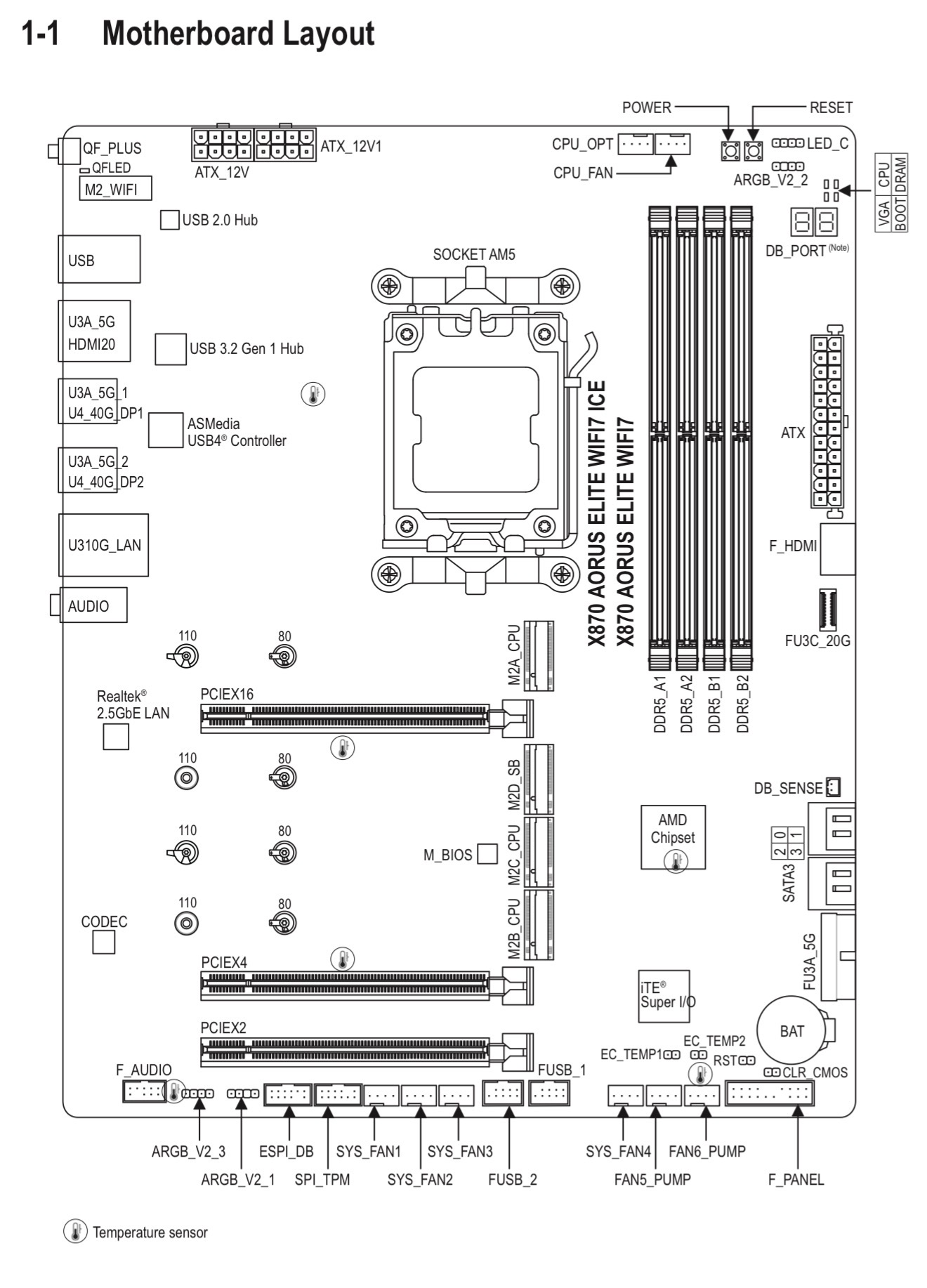

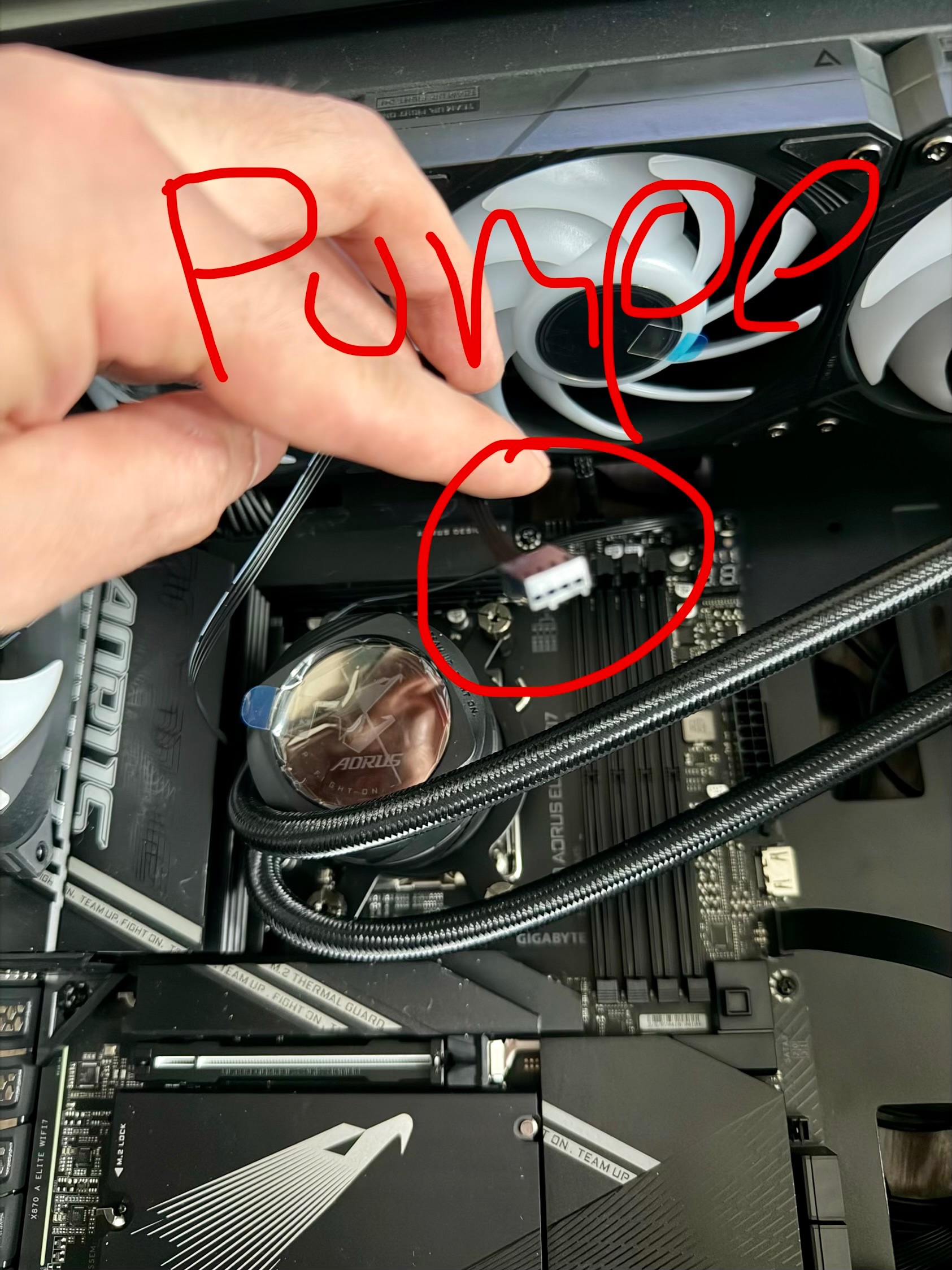

Das selbe gilt für das Kabel von der AiO Pumpe. Die sys_Pump Anschlüsse sind ganz unten am MOBO. Mit dem Unterschied, dass ich es an CPU_OPT anschließen könnte. Das habe ich auch gegooglet und falls man es macht, muss man im BIOS die Pumpe einstellen aber es kann öfters zu einer Fehlermeldung kommen. Was haltet ihr davon?
Was wäre die beste Lösung in meinem Fall? Der hub hinten im Gehäuse ist nur für ARGBs.
Ich habe euch ein Foto von meinem MOBO und den beiden Kabeln gemacht, falls das helfen sollte.

Kann mir irgendwie nicht vorstellen, dass das Kabel nicht zu den unteren SYS_FAN-Anschlüssen reicht. Ggfs. Lüfter einmal lösen und drehen...
Pumpe kannst du defacto auch an CPU_FAN oder CPU_OPT anschließen.
Ich kann den hinteren Lüfter nur anschließen, wenn ich das Kabel quer durchs Gehäuse ziehe. Wenn die Grafikkarte eingebaut ist, funktioniert es nicht mehr und falls doch sieht sowas nicht sehr schön aus.
Wenn ich CPU_OPT für die Pumpe nutze, dann einfach im bios einstellen? Ist das sicher? Im Handbuch steht nämlich was anderes
leg halt das Kabel unter der Grafikkarte durch.
Klar kannst an CPU_OPT anstecken und über Bios steuern

Dann nimm einfach eine Verlängerung und mache keine Wissenschaft daraus. Es gibt nur den Unterschied ob mit 4 Pins oder mit 3 Pins.
Es gibt auch Kabel die gesleevt sind und es schöner aussieht. Zudem gibt es auch Splitter Kabel und daran lassen sich mehrere Lüfter anschließen. So lassen sich alle Lüfter die daran angeschlossen sind zugleich ansteuern.
So ein Splitter Kabel muss ggf auch mit einer Verlängerung, verlängert werden.
