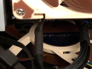

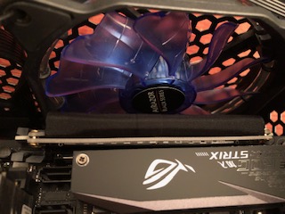

Der Noctua ist der Bottom Lüfter, der Blaue Top
Sieht eigentlich gut aus.

MacWi schrieb:
ist mir dann allerdings aufgefallen, dass der Luftstrom genau andersherum verläuft. Die Top Lüfter blasen in das Gehäuse rein und der Bottom Lüfter aus dem Gehäuse heraus
Wie ist dir das aufgefallen? Halte nochmal ein ganz kleines Stück Stoff/Taschentuch an die Lüfter. Sicher, dass die nicht in die richtige Richtung blasen?
Reaktionen: MacWi
Ich habe gestern Abend die Lüfter im BIOS mal auf Anschlag gestellt, die Hand oben auf das Gehäuse gelegt und kaum einen Windhauch gespürt. Dann habe ich die Hand im Gehäuse etwas unter einen der Top Lüfter gehalten und da war es dann am Pusten.
