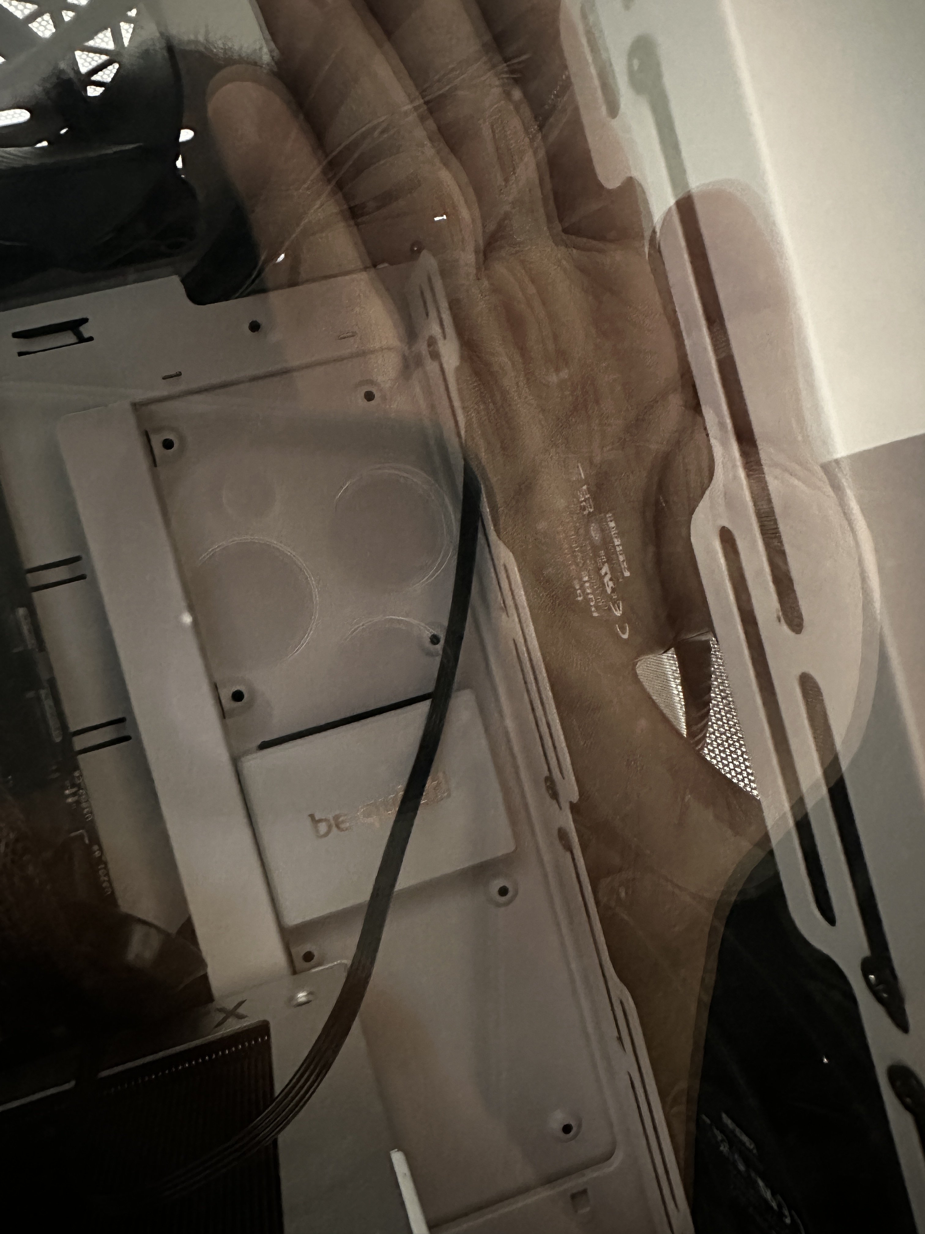

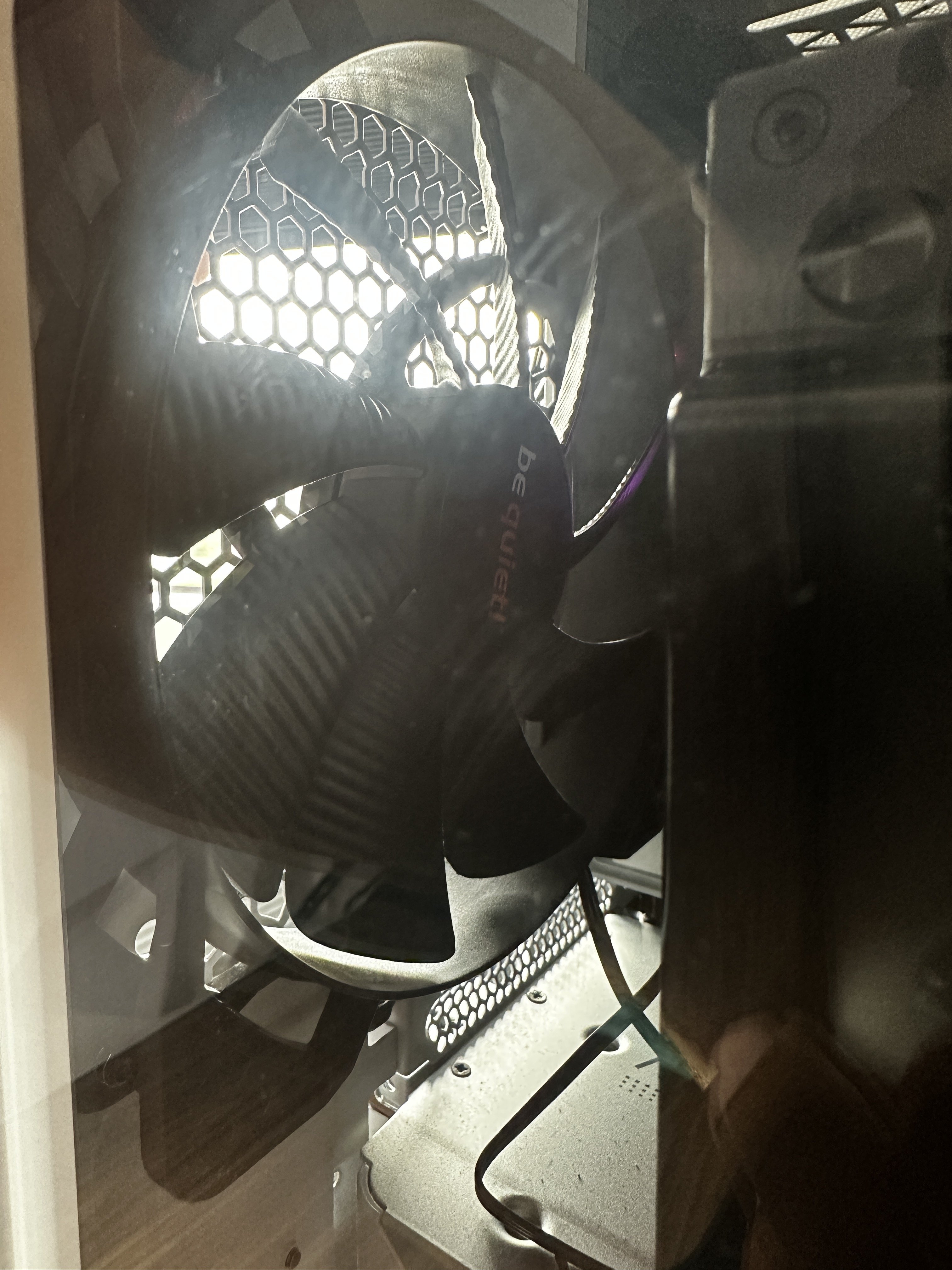

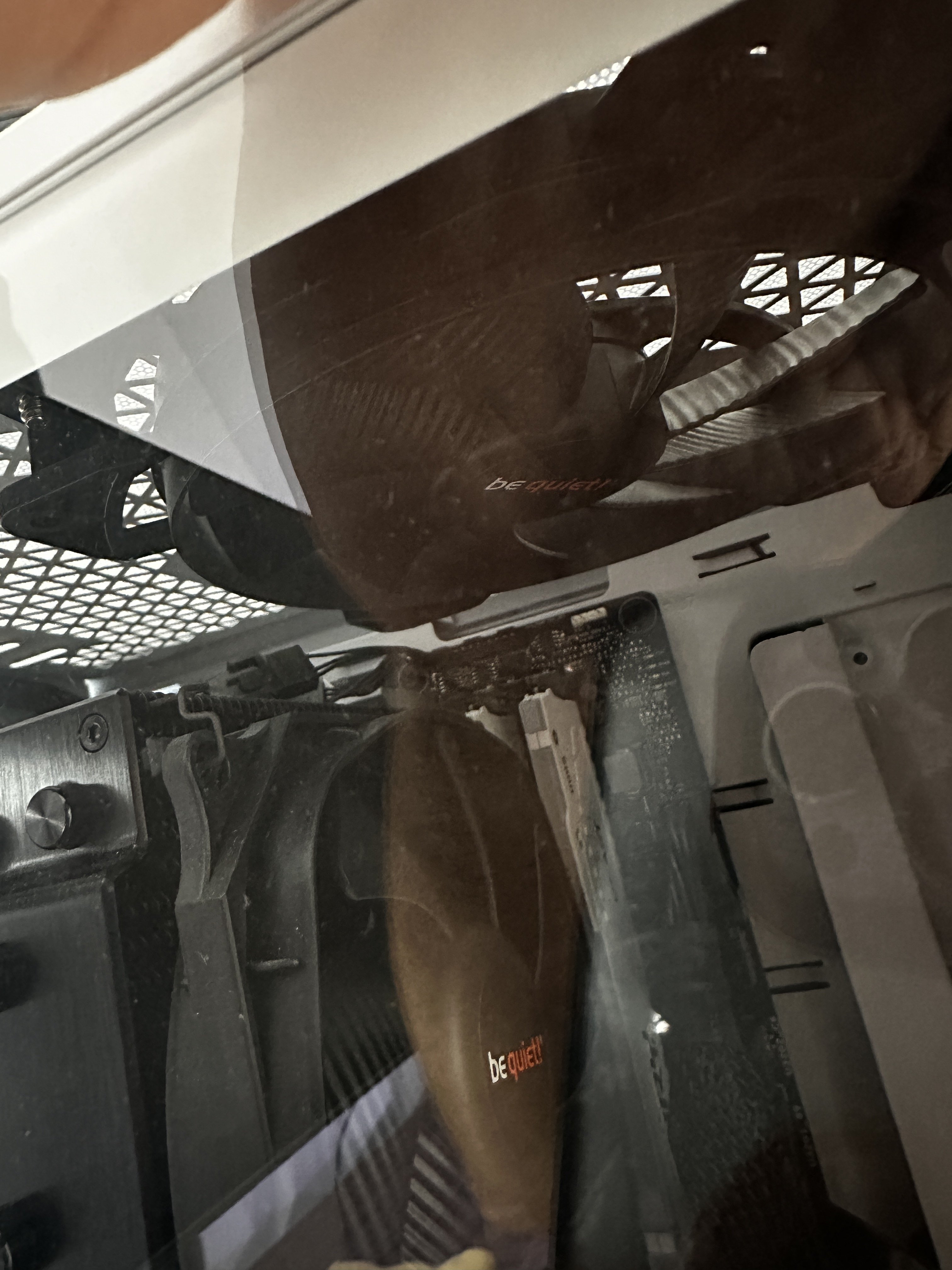

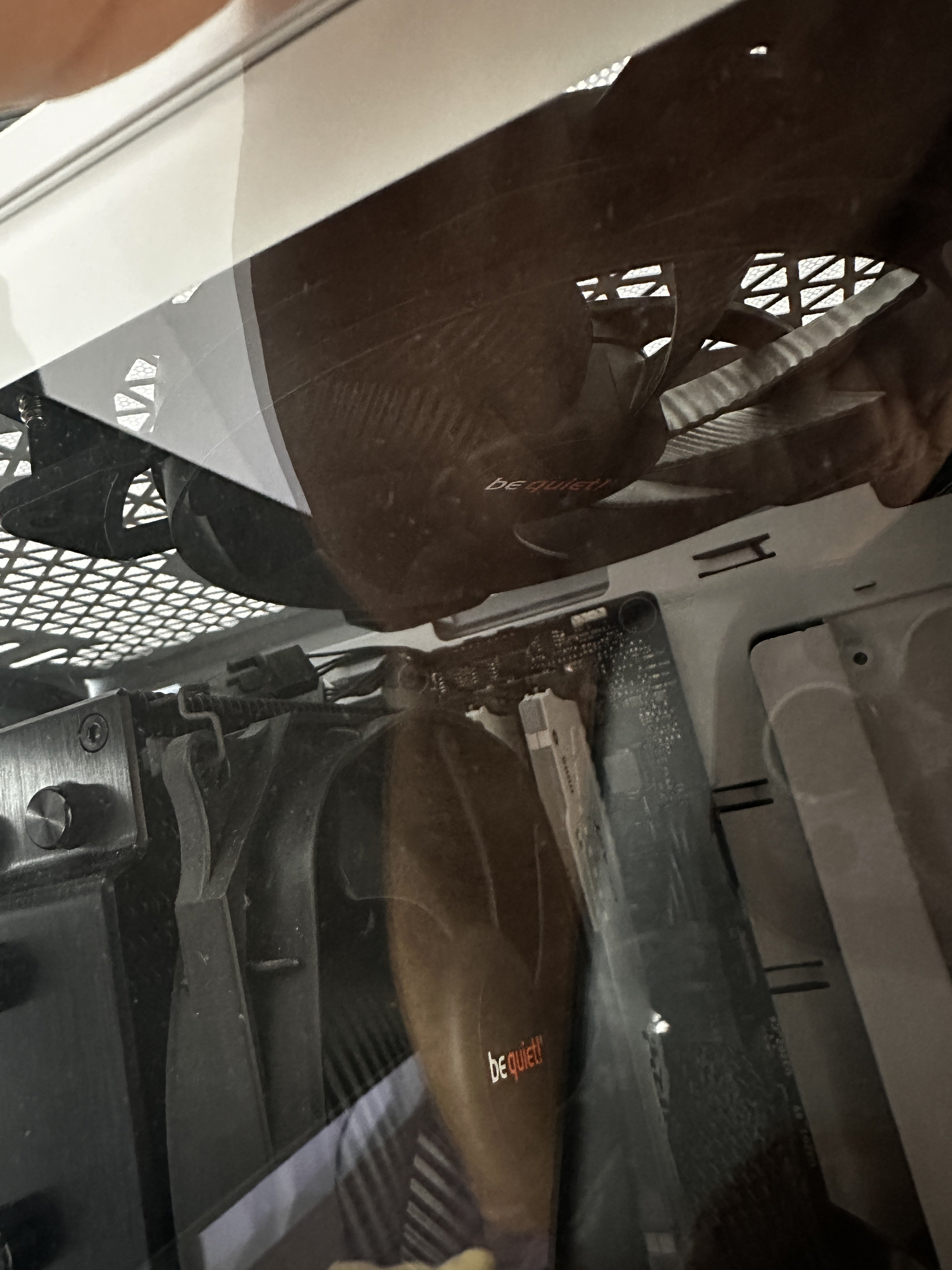

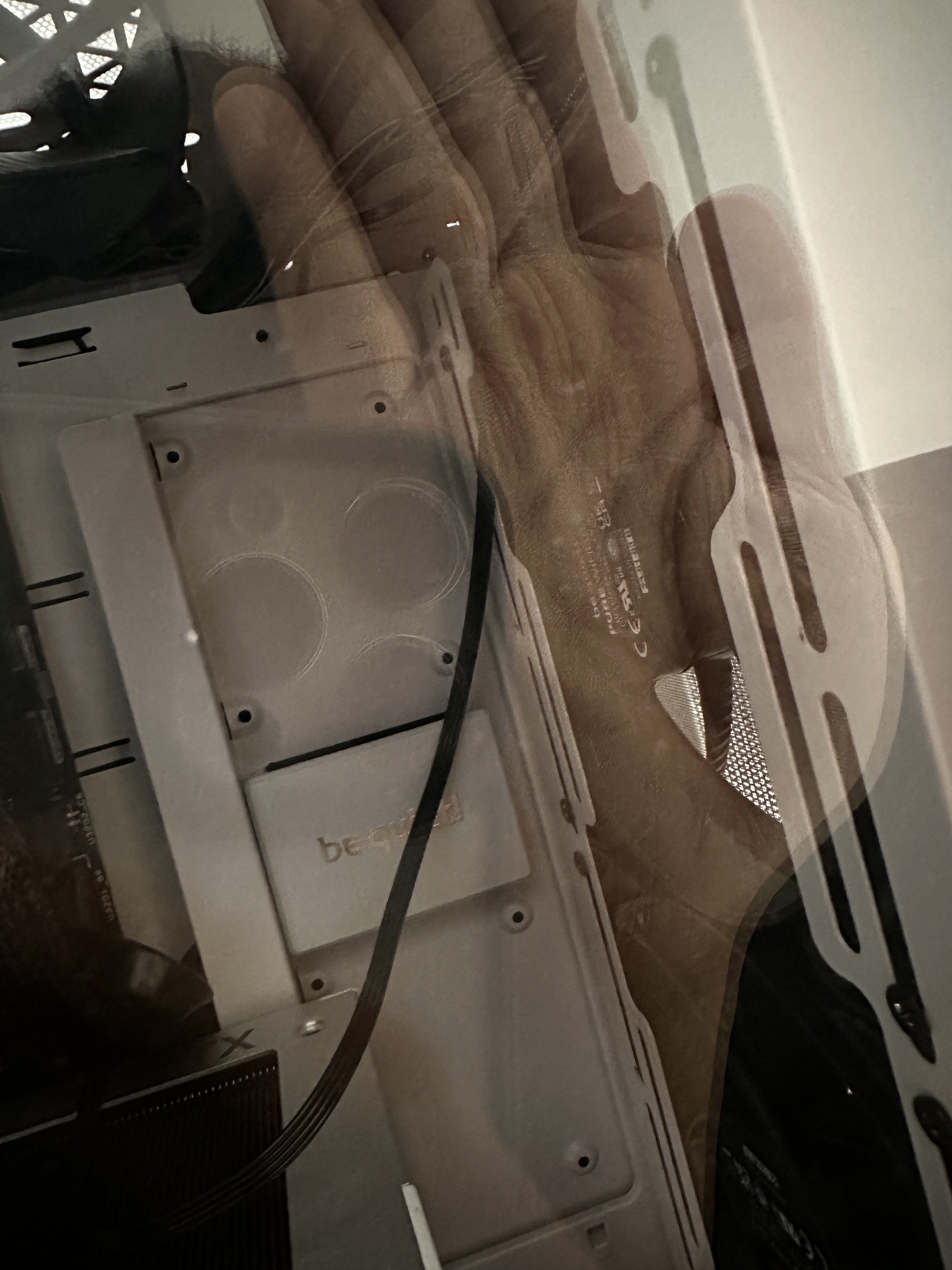

Ja, ich bin ein Noob, also sorry im Voraus, wenn diese Frage dich verstört, du dich angegriffen fühlst oder sie dich triggert.
Ich möchte die neuen LED Lüfter (bequite! Light wings) direkt beim ersten Versuch richtig einbauen, also: in welcher Richtung müssen sie montiert werden? Hier meinten einige, dass das Logo vorne auf den Lüftern die Richtung ist, in der die Luft rauskommt, sprich auf der Gegenseite wird angezogen. Mein Gehäuse war anfangs allerdings schon so montiert, dass der hinterste Lüfter mit dem Logo nach innen gerichtet war, was doch wenig Sinn macht, oder? Gefühlt kommt auch hinten die warme Luft raus, ergo müssten die bequite! Lüfter dort wo das Logo ist anziehen, oder?
In meinem aktuellen Setup sind die bequite! Lüfter - sowohl vorne als auch hinten - mit dem Logo nach vorne gerichtet (also das Branding auf dem Kühler), die oben sind nach unten gerichtet. Im Handbuch (das nicht beiligt) und der Produktbeschreibung der neuen Lüfter steht natürlich nichts dazu.
Also: wie herum ist richtig bzw. was wäre empfehlenswert? Danke!

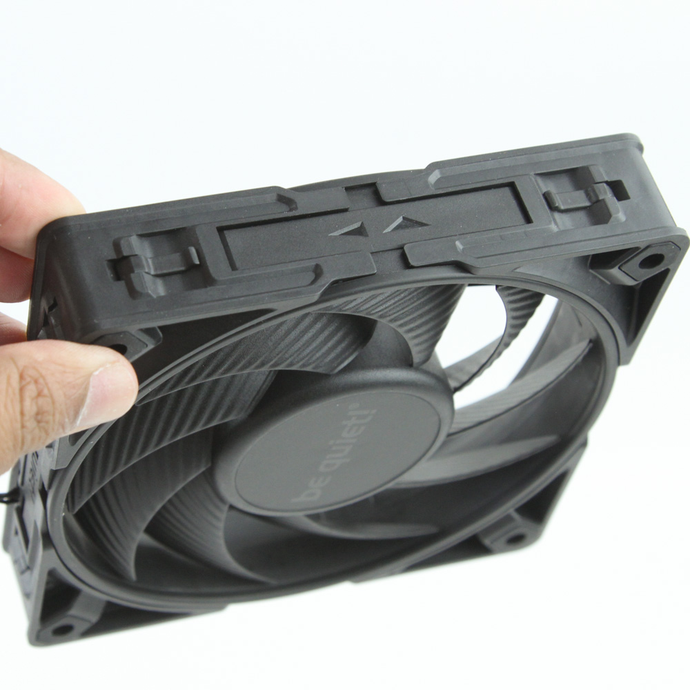

Auf den Lüftern sind kleine Pfeile. Schau mal am Rahmen.
Einmal die Drehrichtung und einmal die Richtung in welche die Luft geht.
In 99% der Fälle geht die Luft in Richtung der "hässlichen" Seite von Lüftern mit dem Etikett drauf.! ;)
Airflow: Vorne(ggf. unten) kalte Luft rein, hinten und oben die warme raus.
Noobs sind jene, die es ohne Wissen und Fragen falsch einbauen und erst dann nach Hilfe schreien.
Reaktionen: lkullerkeks, aragorn92, Geckoo und 3 andere
Der Lüfter dreht gegen den Uhrzeigersinn und bläst die Luft nach hinten. Auf dem Bild sind die erwähnten Pfeile abgebildet. Oder einfach den Anstellwinkel des Propellers betrachten.
Reaktionen: Sinatra81, Geckoo, Dracun1982 und eine weitere Person
Oder grob gesagt immer zum Steg hin der den Motor festhält...
Den Lüfter oben würde ich ganz nach hinten versetzen, der dürfte sich so weit vorne eher negativ auswirken.
@gimmix muss ja sein sonst kommt das Bling Bling nicht richtig zur Geltung 😛
Erhöhter Aufwand wegen Lager ist da doch egal.
Aber sie heißen ja extra reverse
Reaktionen: gimmix
Der Lüfter im Gehäusedeckel gehört eine Position weiter nach hinten
damit er die Luft nicht vor dem Lüfter vom CPU Kühler klaut. :heilig:
