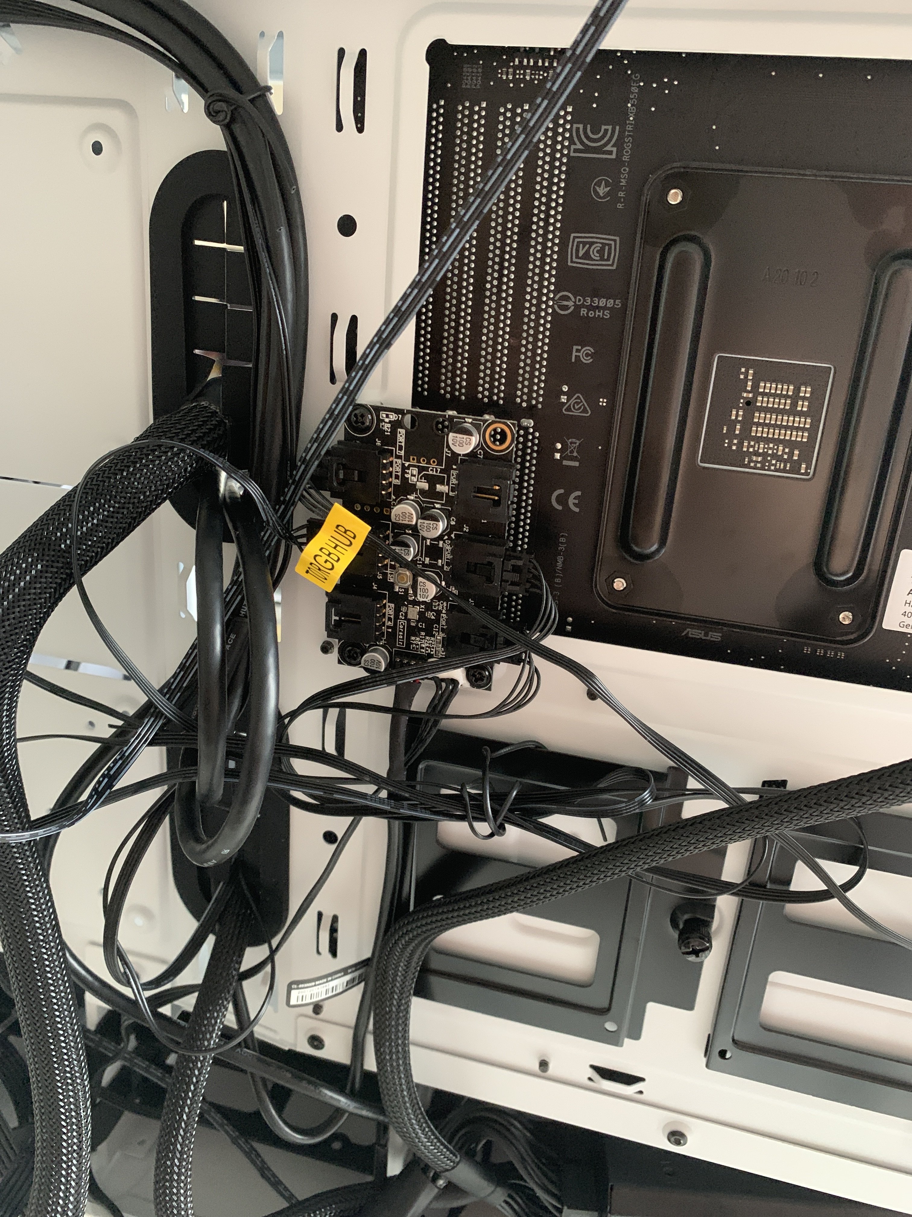

Ich habe eine Frage. Bei mir leuchten die Lüfter nicht drehen sich aber und da habe ich mich gefragt ob es an folgen Kabel liegt..(Bild)

der rechte Stecker muss aufs Mainboard, wenn ich das richtig sehe ist das der kleine weiße Stecker unter der Grafikkarte. Blick ins Handbuch hilft da. Dann wirst du noch die Asus Aura Software installieren müssen. Dort kannst du dann die Beleuchtung steuern. Alsoo wie gesagt der Header muss aufs Mainboard.

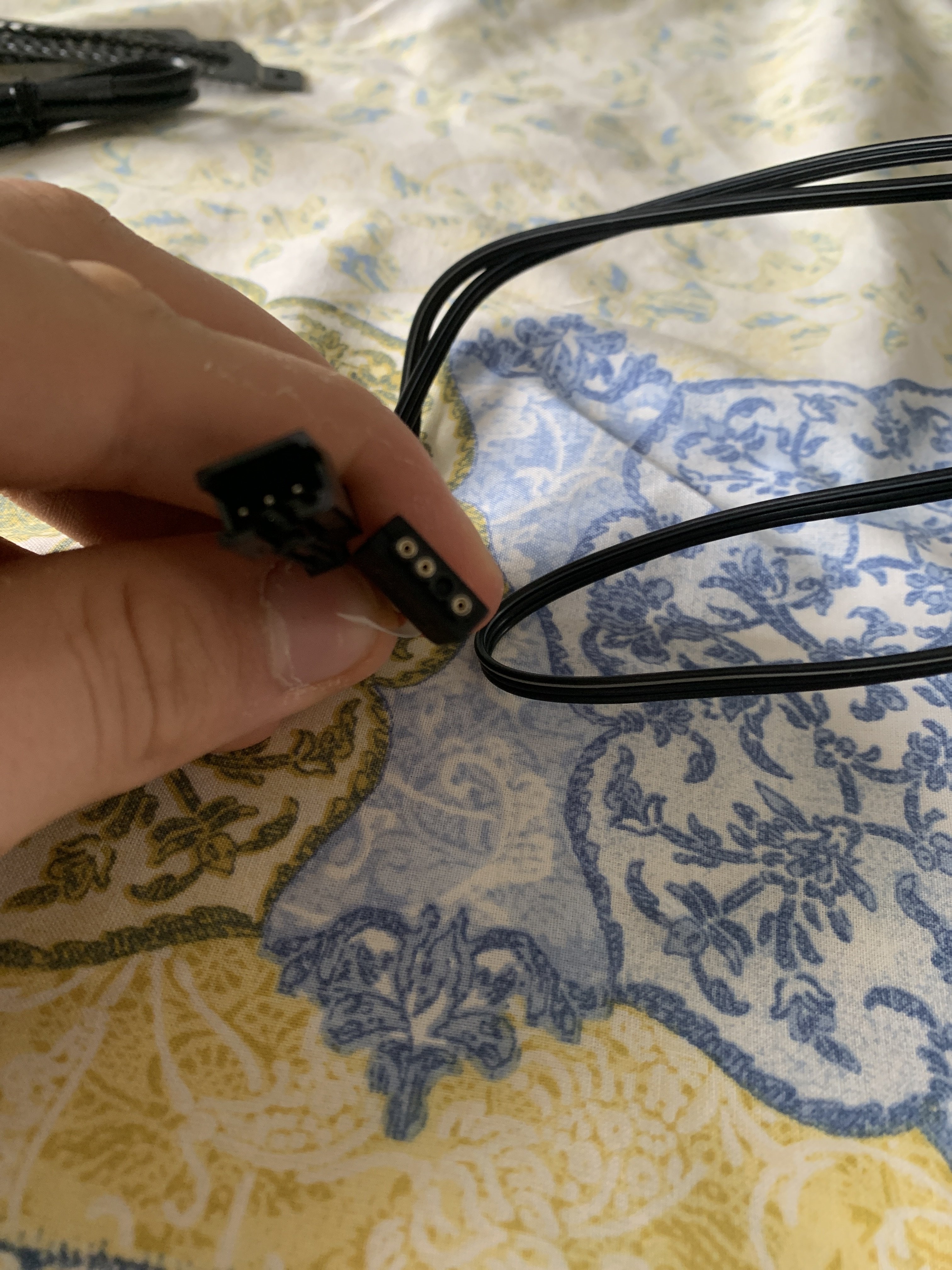

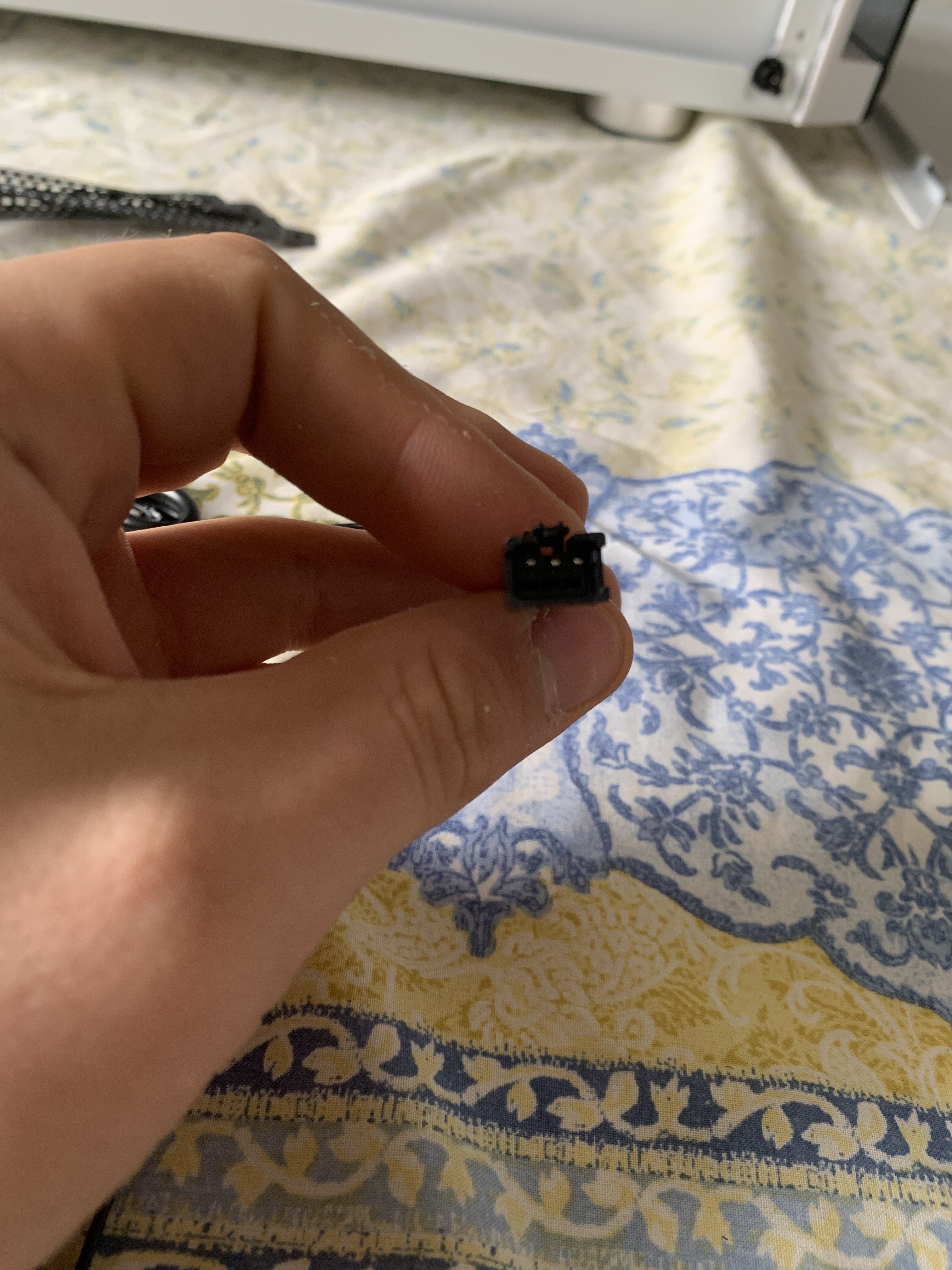

Das Ding ist das Kabel an den Argb Header anzuschließen das krieg ich hin aber ein kommt dieses Ende hin?
Vermutlich an den Hub? Vielleicht ists auch nur ein Adapter. Bei dem Kabelsalat erkennt man halt nichts.
Aber logisch muss ja ein Kabel vom Mainboard zum Hub, und dann vom Hub je ein Kabel zu jedem Lüfter.
Stecker (da wo die Pins rausstehen) = Lüfterstromversorgung = an die Lüftersteuerung des Gehäuses oder Lüftersteuerung Mainboard.
Buchse (da wo Pins reingesteckt werden) = ARGB-Steuerung = RGB-Steuerung des Mainboards.

Das Gehäuse sieht nach einem Corsair 465X RGB aus, da ist eine Lightning Node Core verbaut. Die vorderen 3 LL120 Lüfter sind ja bereits am Werk an die Lightnung Node Core angeschlossen (1,2,3). Den vierten zusätzlichen Lüfter, den du hinten verbaut hast, steckst du ebenfalls an die Node Core (4). Zusätzlich müssen alle Lüfter über einen 4 Pin PWM Anschluss versorgt werden.
Die Node Core benötigt Strom über den SATA Stromstecker (Netzteil). Zusätzlich steckst du die Node Core über USB 2.0 an dein Mainboard an. Mit der iCUE Software kann man dann die Farben und Effekte einstellen.
