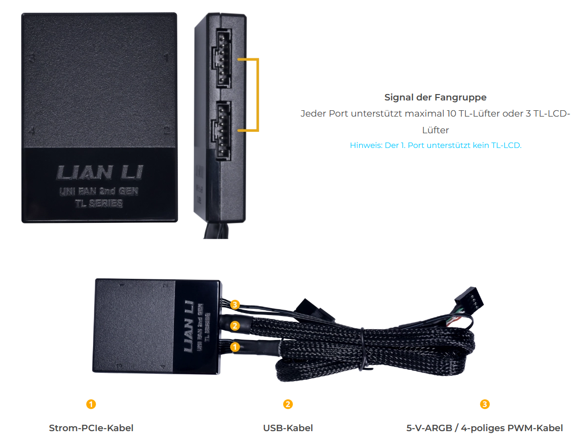

Benutzt du die richtigen Controller für die Uni Fans? Weil an die Lian Li Strimer kannst du die Lüfter nicht anschließen.
Zum anderen, hast du die Controller richtig angeschlossen? Die Stromversorgung der Lüfter kommt übrigens nicht über USB, sondern separat über einen Sata Anschluss des Netzteils und dem entsprechenden Adapterkabel. (Nummer 1 auf dem Bild)
Der USB Anschluss dient zur Konfiguration der LEDs und Lüftergeschwindigkeit später via LConnect3.
Eventuell benötigen die Lüfter und die Controller auch noch ein Firmwareupdate.
Am besten du machst einmal paar gut erkennbare Fotos wie du was genau angeschlossen hast.

Werden die Lüfter denn richtig in LConnect3 angezeigt. Bzw hast du da die gewünschten Farben etc eingestellt?
@kerunux
Bei den Lian Li Lüftern/Controllern macht es ja auch einen unterschied wie du die zusammen an welchen Eingang am Controller anschliesst. Also quasi wie das daisy chain setup ausgelegt hast.
Kannst du mal genau beschreiben, welche der Lüfter zusammen hängen und wie viele dann an dem jeweiligen Eingang am Controller hängen?
Und wie/wo hast du die AiO angeschlossen?
So wie ich das verstehe, hast du am MB 2 USB-Header zur Verfügung.
Da musst du wohl 1x den Controller der Strimer, und 1x den Controller (den von Lian Li) der Lüfter anschliessen. Und die AiO musst du dann an den Controller von Lian Li anschliessen. Hast du das so?
