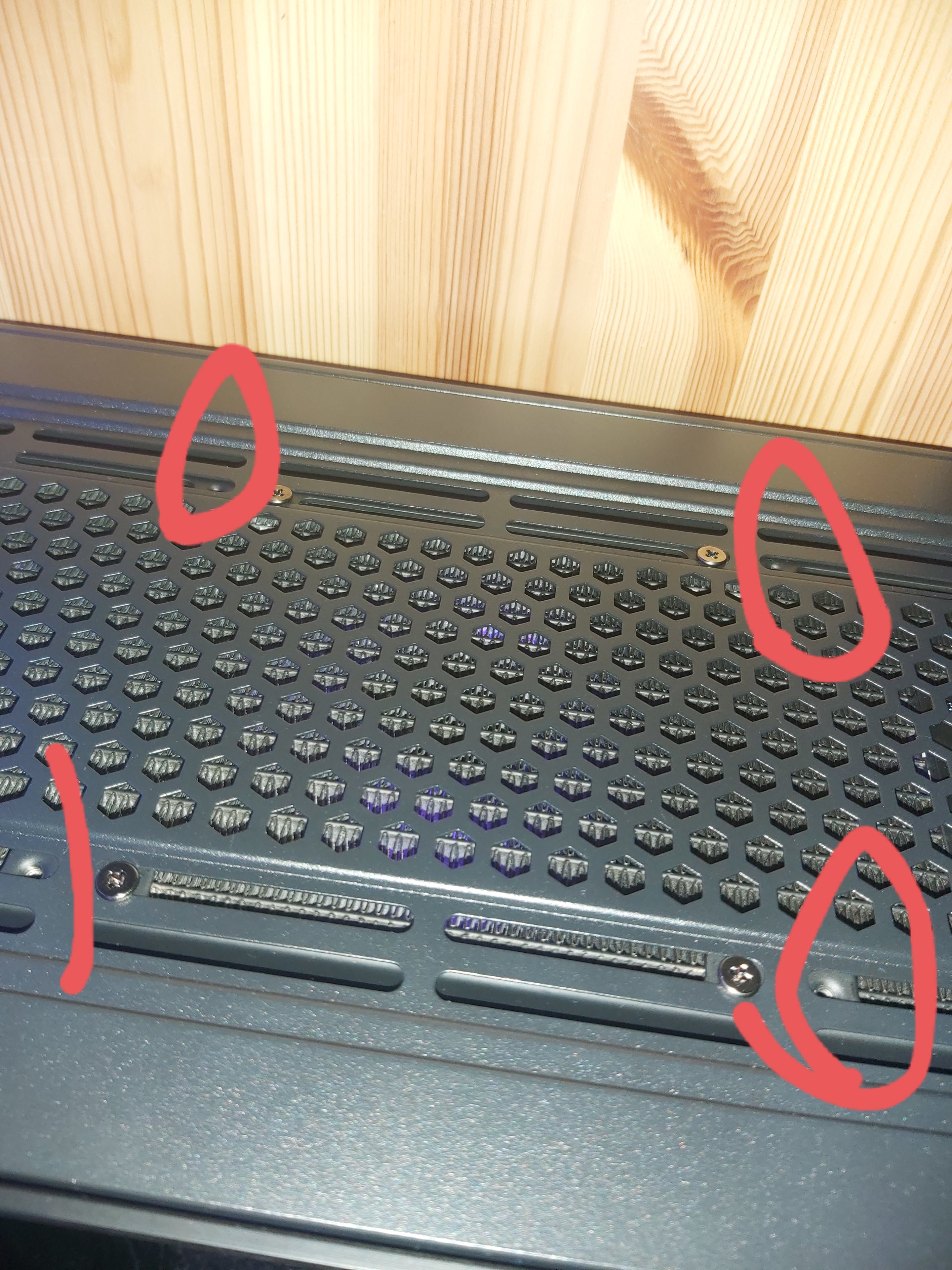

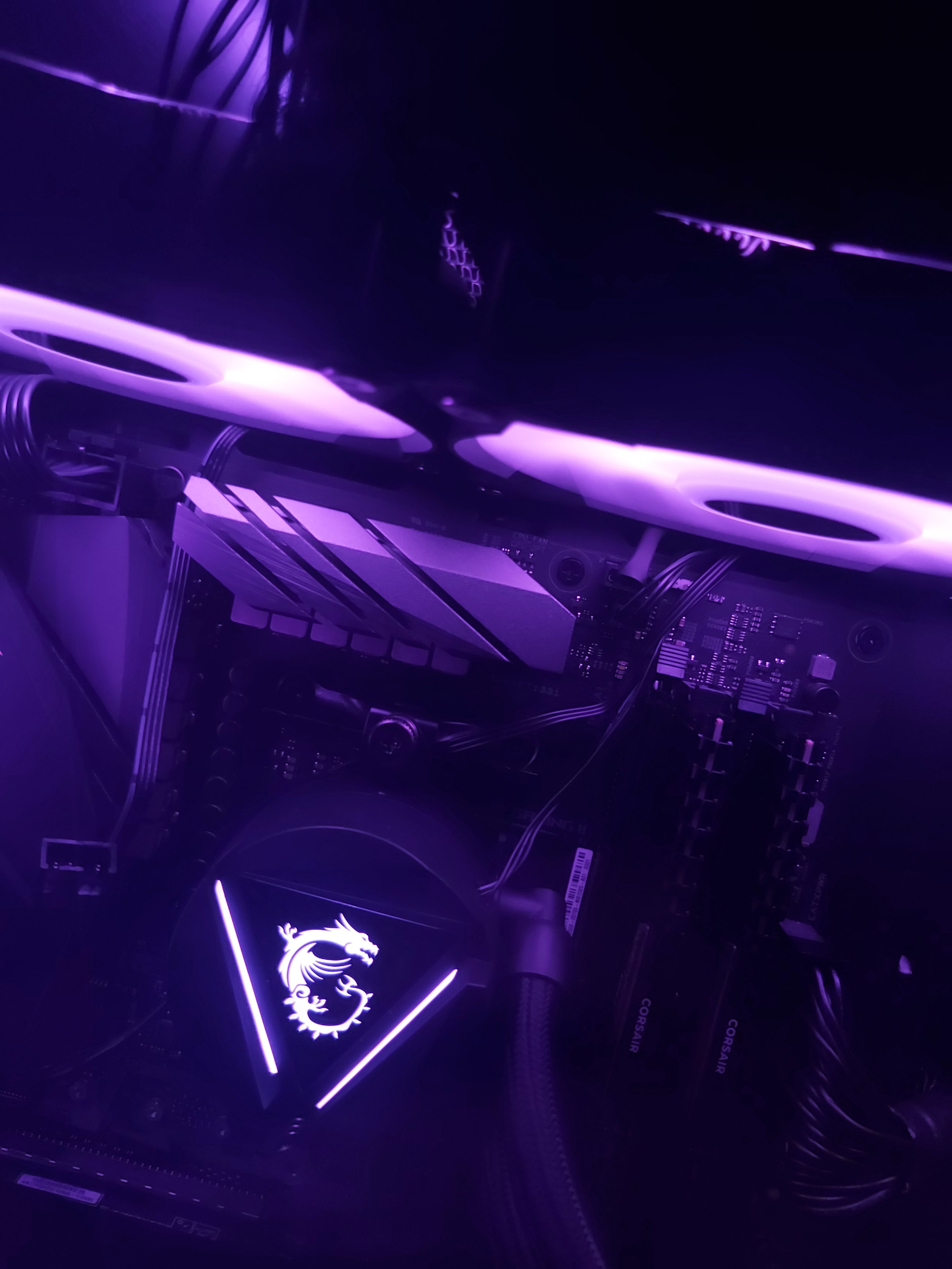

Die Schrauben sehen soweit alle gut aus. In der Mitte hinten links sieht eine zwar etwas locker aus, aber da komme ich jetzt nicht ran. Und beim zweiten Bild oben sieht man, dass 4 Schrauben nicht da fest sind. sollte man die festmachen?

Steht ja alles soweit im Handbuch deiner AiO.
