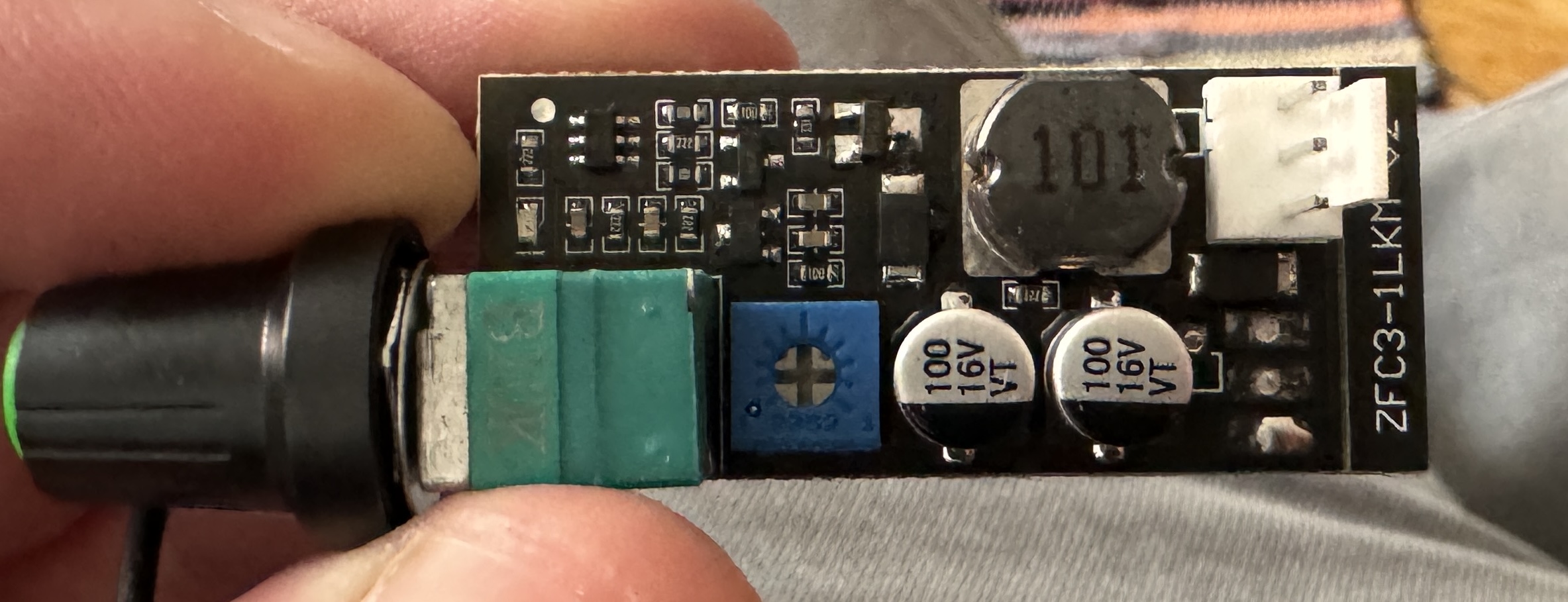

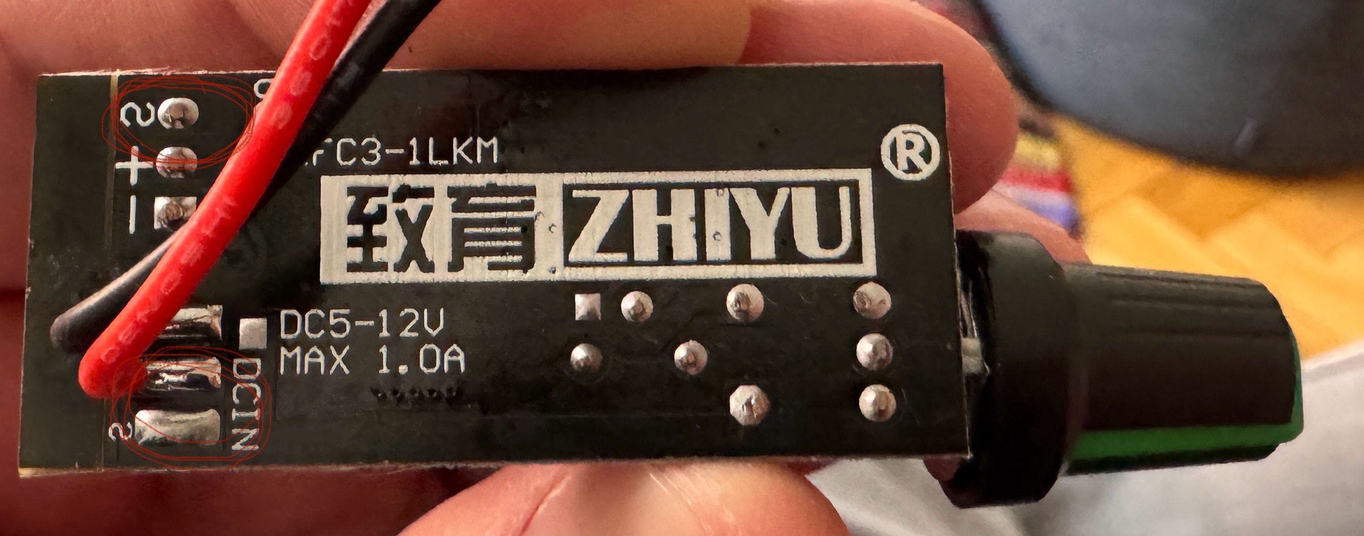

Ich möchte einen Lüfter (an einem Beamer) mittels des folgenden Pottis steuern. Der Beamer benötigt ein Tachosignal, sonst startet er nicht. Kann ich den Anschluss S einfach von in zu out überbrücken?

nein das kann nicht funktionieren denn du überbrückst ja auf dem regler aber da geht ja kein
tachosignal ans board zurück, da muss men lüfter mit nem tachosignal dran
Es gibt Geräte die geben sich damit zufrieden wenn man den Tachosignal Eingang auf die Masse legt aber keine Garantie das es bei dem Beamer auch gut geht.
Wenn der Beamer schon die Drehzahl überwacht, bist du dir sicher das der Beamer die gedrosselte Kühlung überlebt? Im besten Fall schaltet er sich einfach ab.
Reaktionen: psalter, pseudopseudonym und tRITON
Also hat prima geklappt. Hab’s jetzt einfach getestet.
