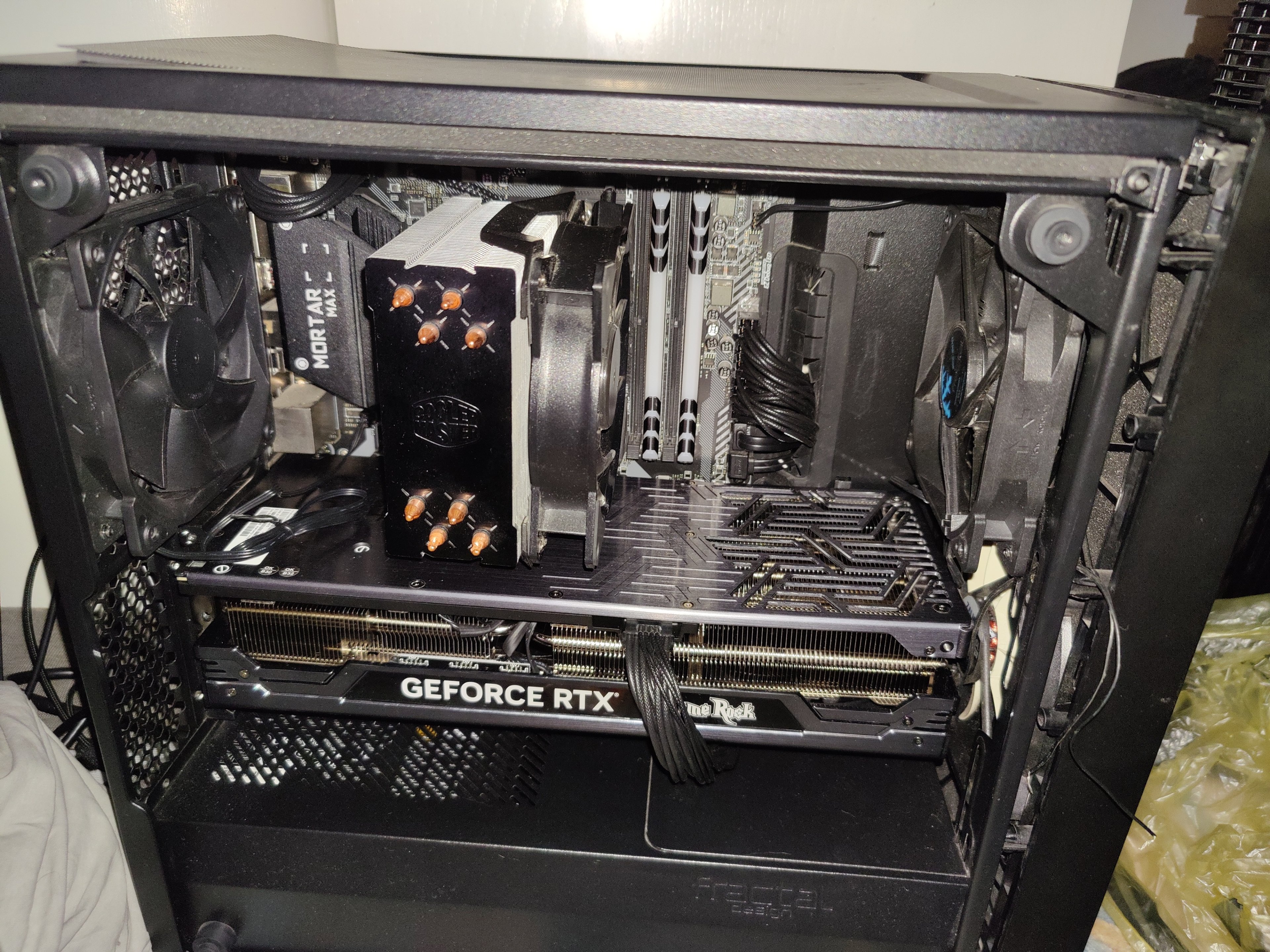

Meine Gfxkarte passt gerade so in mein Gehäuse, dass ich definitv nicht tauschen werde. Ich frage mich ob ich an der Vorderseite, wo ich provisorisch neben der Grafikkarte einen Lüfter reingemacht habe mit weißen wings, einen Slimlüfter reinmachen sollte.
Ist ein Meshify Gehäuse also ist viel Lufteingang/Ausgang vorne. Ich habe auf der anderen Seite die ganzen Platzfüll pcie Metalle am Gehäuse weggemacht damit mehr Platz für Luft ist.
Ich frage weil die Grafikkarte so groß ist, dass man das Gehäuse, was Airflow betrifft in 2 Teile spalten muss.
lässt sich die Frontblende den aktuell vernünftig schließen? Falls ja sehe ich keine Notwendigkeit für einen Slim-Lüfter, auch wenn mich die unterschiedlichen Montagewege der Frontlüfter optisch etwas irritieren.
Ich schließe mich im Übrigen auch der Standardempfehlung an: 2x Front, 1x oben hinten, 1x hinten oben. Einen 2. Lüfter oben vor den CPU Kühler würde ich persönlich nicht montieren.
