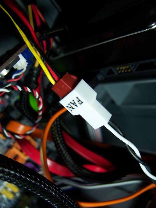

Mein 120mm Scythe-Lüfter (ich benutze ihn vorne als Gehäuselüfter) reagiert erst nach einem ganz leichtem Anstupsen. ich habe ihn an ein FAN-Kabel meines Netzteils (BeQuiet) angeschlossen (siehe Bild).
Was kann ich evtl an der Spannung o.ä. ändern, damit dieser gleich beim Einschalten mit anläuft?

Steck ihn einfach direkt ans Mainboard an, die FAN-Anschlüsse am NT sind temperaturgeregelt, also wenns am Anfang noch kalt im Gehäuse/NT ist gibt der Anschluss zu wenig Spannung um den Lüfter von alleine zum Anlaufen zu bewegen.
Das geht leider nicht, da die beiden FAN-Anschlüsse des Mainboard für den CPU-Lüfter und den hinteren Gehäuselüfter besetzt sind...
Dann musst du dir aus Drähten und Klebeband und ner Zitrone.... :-D
Spaß bei Seite! brauchst nur ne 3-Pin Y-Weiche, so kannst du dann aus einem Anschluss am Mainboard zwei machen... sowas hier -> KLICK
Solltest du aber in jedem PC Laden bekommen können...
Alternativ kannst du auch Lüfter verbauen die schon ab 5V anlaufen... dann kannst du sie auch Temperaturabhängig regeln lassen (beQuiet! Lüfteranschlüsse)

Eigentlich geben die be Quiets beim start automatisch einen 10 Volt Impuls an die angeschlossenen Lüfter, eben damit es keine Anlaufschwierigkeiten gibt. Erst danach regeln sie auf 4 Volt runter (je nach Temp halt).
Also zumindest bei der P7 Reihe ist das so.
