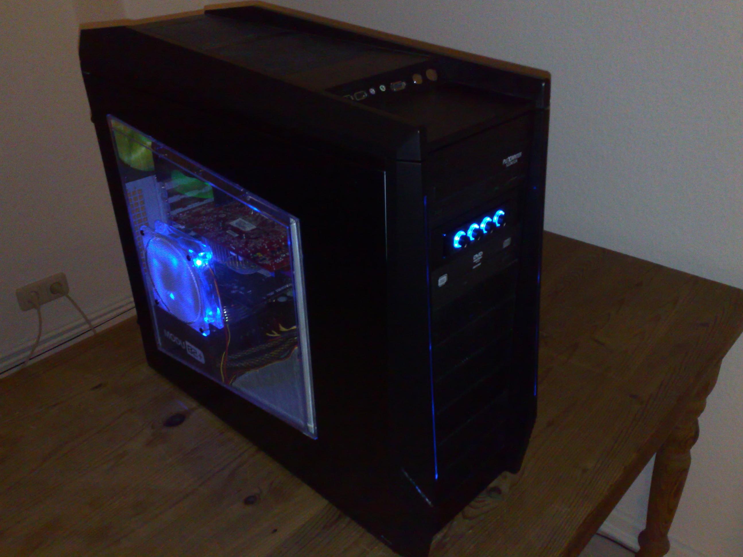

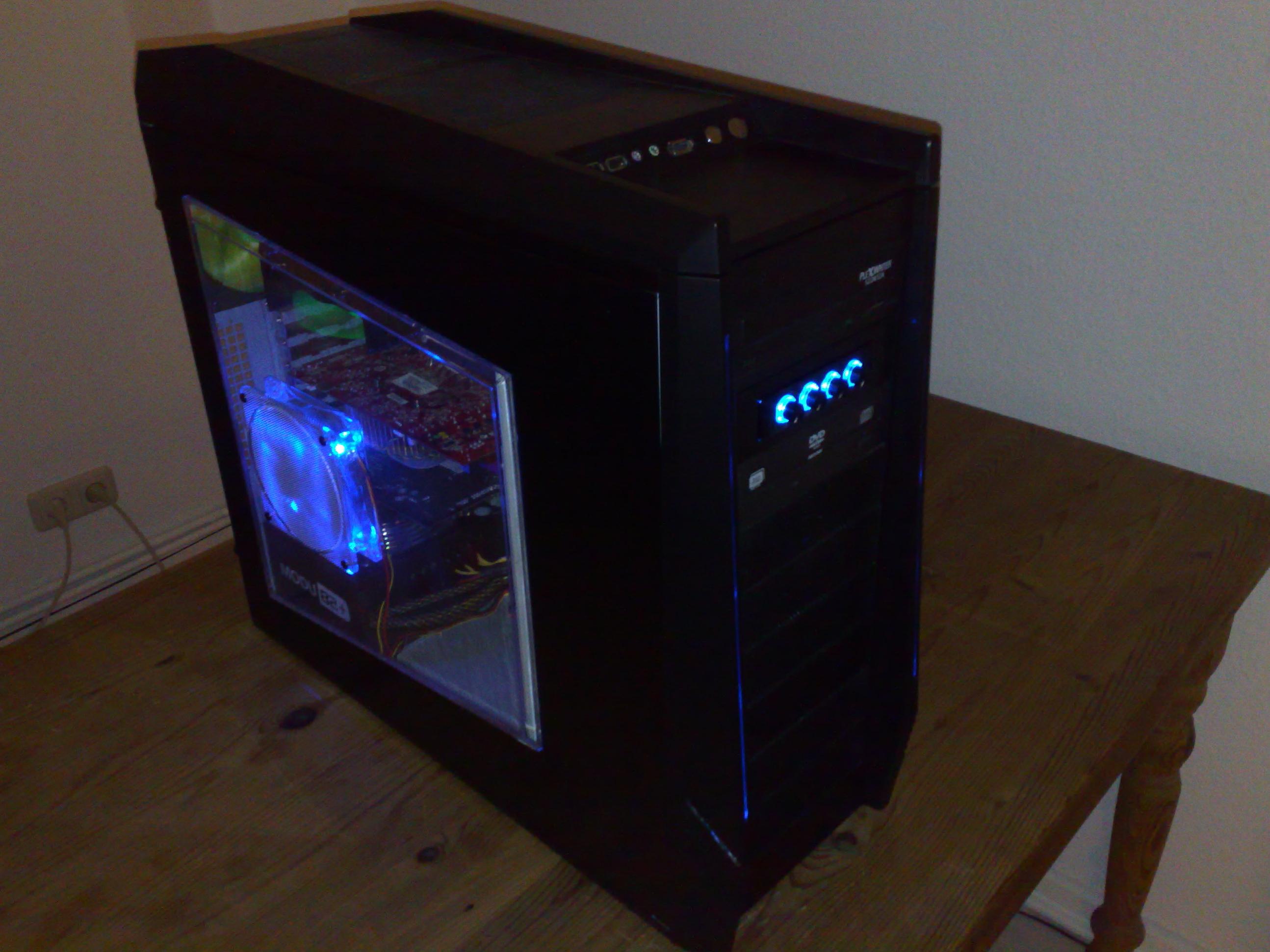

jepp, da hab ich natürlich alles schon durch. Gefallen mir zwar, jedoch viel zu viel drumm herum. war gearde froh so ein simples und kleines ding von revoltec gefunden zu haben, wobe es perfekt am pc aussah.
hier mal nen pic. aber das manko der pwm steuerung ist indiskutabel.
