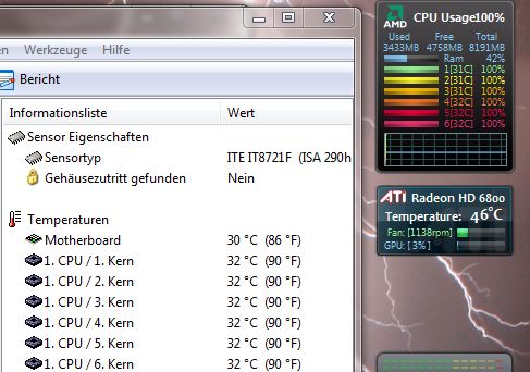

so. kleines feedback hinterher:
hab den Zalman genommen (siehe oben) - Windows 7 Ruhe/Inet:
unter Last mach ich noch nen Test.
nachtrag - 45min Prime:
Danke an noch Brandkanne für die Bilder/Tipps per privater Nachricht.

Aber mal anders... wo steht denn dein Rechner?!
Draußen auf der Terrasse ?
Der Prozessor kann bei Luftkühlung (mMn) nicht kälter als die Raumtemperatur sein. Also dürfte dein Raum, in dem der Rechner steht, im Idealfall höchstens 20° warm sein ?!
Mit welchem Programm liest du die Temperaturen aus? Immerhin werden die für deine GraKa 46°C bescheinigt.
Sollte ich mich hier fies irren, so bitte ich um Berichtigung. Aber 20°C im idle und 32° nach 45 Minuten Prime halte ich doch für etwas gering. Auch wenn der Lüfter auf 100% dreht.
