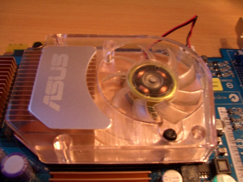

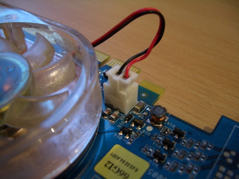

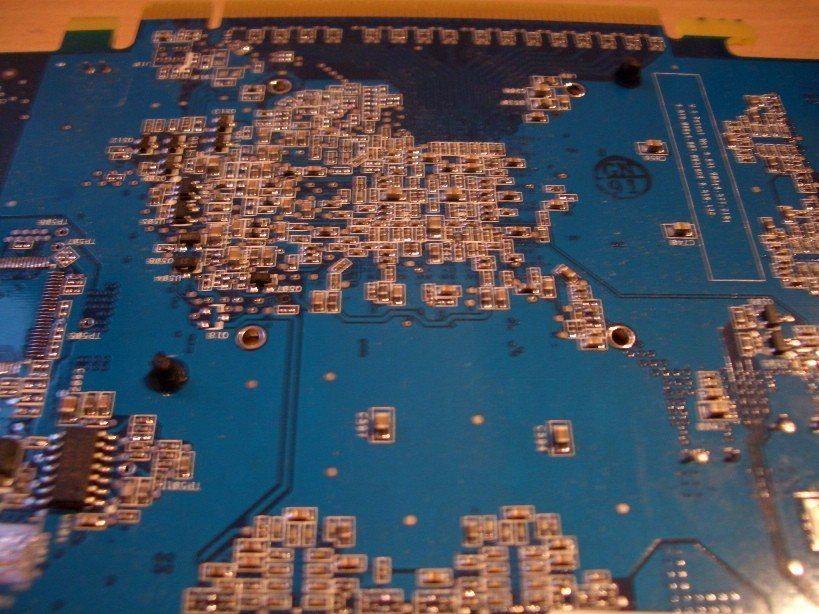

ich möchte meine ASUS EN6600GT mit einem neuen Lüfter bestücken, musste aber zu meiner Schande feststellen, dass ich den Originalkühler nicht abbekomme. Ich habe ein paar Fotos gemacht, vielleicht kann mir jemand einen Rat geben. Wäre dafür sehr dankbar!
Auf der Rückseite stehen so schwarze Stifte, die breiter sind. Vielleicht muss ich die zusammendrücken, aber ich habe es noch nicht geschaft. Habe leider keine Ahnung wie das gehen soll. :(

Jo genau, diese Stifte mußt du mit den Fingernägeln zusammendrücken, gleichzeitig den Kühlkörper nach unten wegziehen, aber alles vorsichtig.
Du weißt aber, daß dadurch die Garantie erlischt?
Diese Stifte auf der Rückseite müssen zusammengedrückt werden.
Wenn es mit den Fingern nicht geht, nimmt eine schmale Zange.
Zur Not kannst Du auch einen dünnen Faden um diese Stifte wickeln und verknoten. So brauchst Du nicht ständig Fingerakkrobatik zu leisten.
Dann musst Du den Kühler vorsichtig abziehen. Meist sind die mit einem Wärmeleitpad noch mit der GPU "verklebt". Das abzuziehen ist nicht einfach. Also, langsam arbeiten und Geduld aufbringen.
