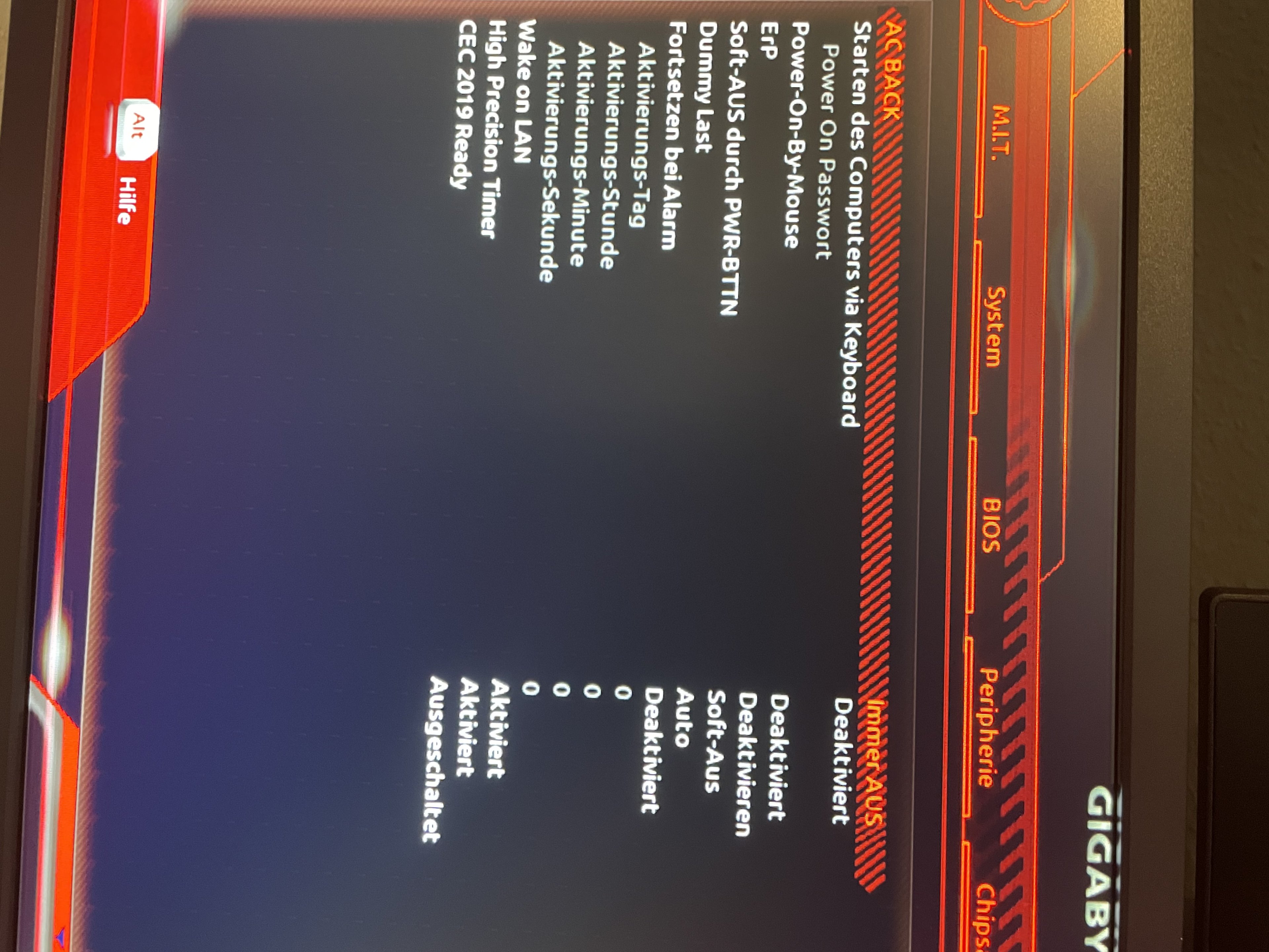

Habe Diese Einstellung in den bios gefunden, sieht mir aber alles richtig aus?

USB liefert 5V, damit der Lüfter dreht wird aber Spannung auf der 12V Schiene benötigt welche egal was im Bios konfiguriert wird auf 0V gehen muss...

Aktiviere mal ErP und teste was dann passiert.
Habe ich aktiviert und der Lüfter der Wasserkühlung ist nun auch aus, sobald der Computer ausgeschaltet wird. Vielen Dank dafür. Jetzt bin ich beruhigt! Also ERP soll nun aktiviert bleiben? Schaden oder ähnlichem kann es den Computer ja nicht? Sorry... nicht so viel Ahnung davon!
