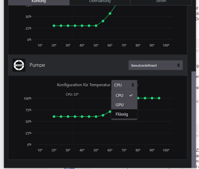

So ich habe unter anderem herausgefunden warum meine NZXT immer so krass schnell hochdrehen. Bei der Cam Software war bei mir voreingestellt, dass die Lüfterkurve abhängig von der CPU Temperatur sich anpasst. Dort ändert sich aber die CPU Temperatur im Leerlauf im Sekundentakt immer zwischen 40&fast 60 Grad (während bei AMD Master sich die Temperatur bei +-3 Grad einpendelt). Sobald die CPU über 50 Grad wird gingen die Lüfter richtig los. Nun kann ich aber auch die CPU anhand der Flüssigkeitstemperatur steuern und dies funktioniert deutlich besser, da die Temperatur dort deutlich stabiler ist bei Cam. Ich möchte nun wissen ob es gut ist das ganze über die Flüssigkeitstemperatur anzupassen, da eigentlich was anderes voreingestellt war. Die Pumpe stört mich weniger aber ich wollte fragen ob ich es auch dort anhand von der Flüssigkeit einstellen soll.
Klar lässt sich die Pumpe auch anhand der Flüssigkeit steuern. Einfach in der Liste auswählen und es kann losgehen : )
Reaktionen: Zug96
