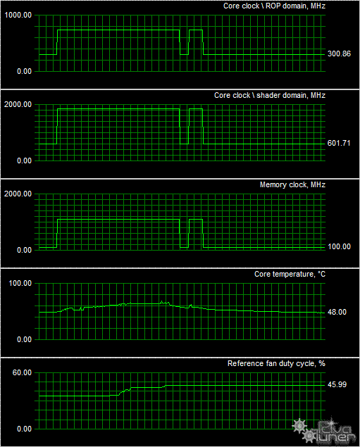

Also eine Neuinstallation des Treibers hat nix gebracht. Hier mal ein Bild, welches ich mit dem Rivatuner aufgenommen habe:
