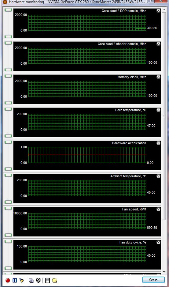

Nö das ist nicht richtig mit Aero hat das auch nicht zu tun das läuft ja sogar auf einer Intel Onboard Lösung.
Wenn ich Aero abschalte ändert sich auch nichts.
Wäre schön wenn jemand bestätigen könnte das unter Vista32 mit den o.g. Treibern der 2D-Takt funktioniert (300/600/100).
